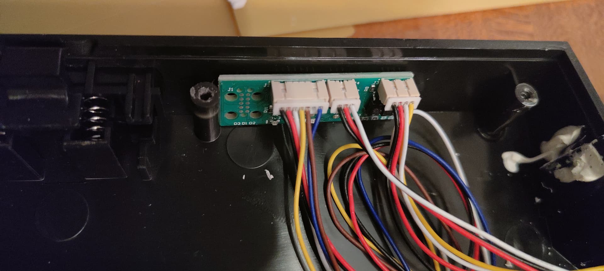

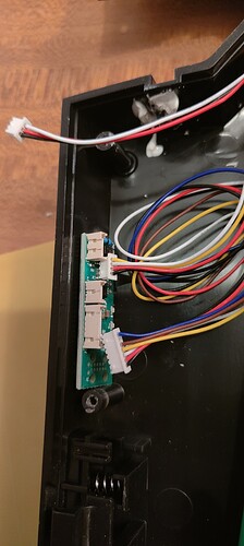

-les cables d’équlibrage: voir s’il n’y en a pas un qui s’est déssoudé.
il y a 13 cables d’équilibrage normalement. il faut un peu tirer dessus et voir si ça tient fermement.

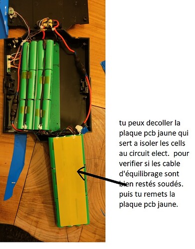

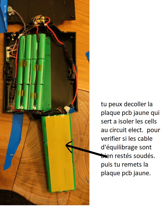

des cables d’équlibrage sont dessous le pcb dep protection collé aux cellules. on peut enlever le pcb de protection pour avoir acces aux autres cables d’équilibrage. mais attention a la manipulation: faudra le remettre si on veut reposer la batterie comme avant.

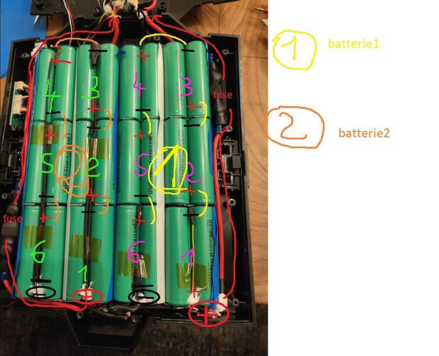

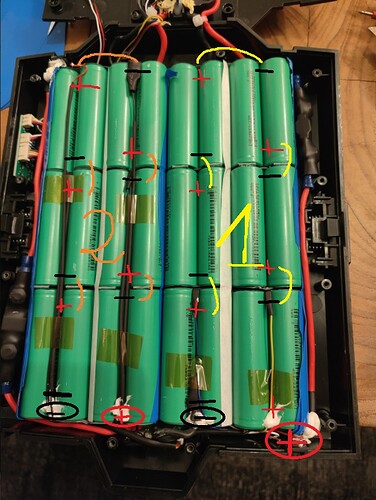

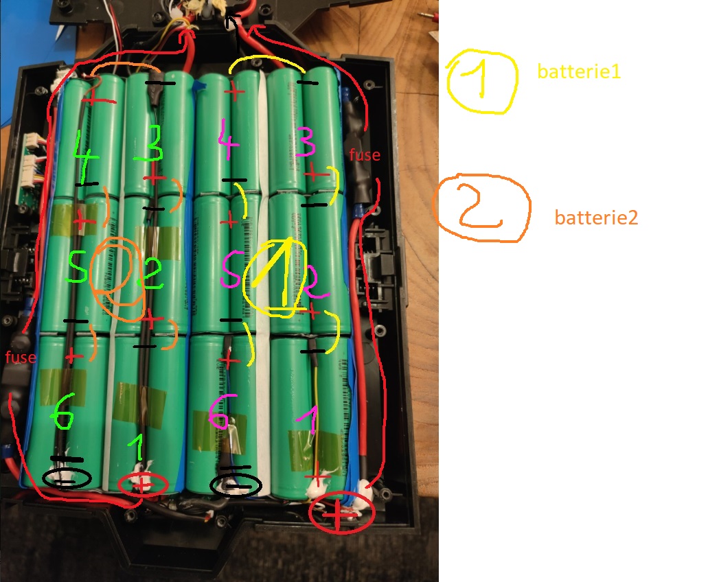

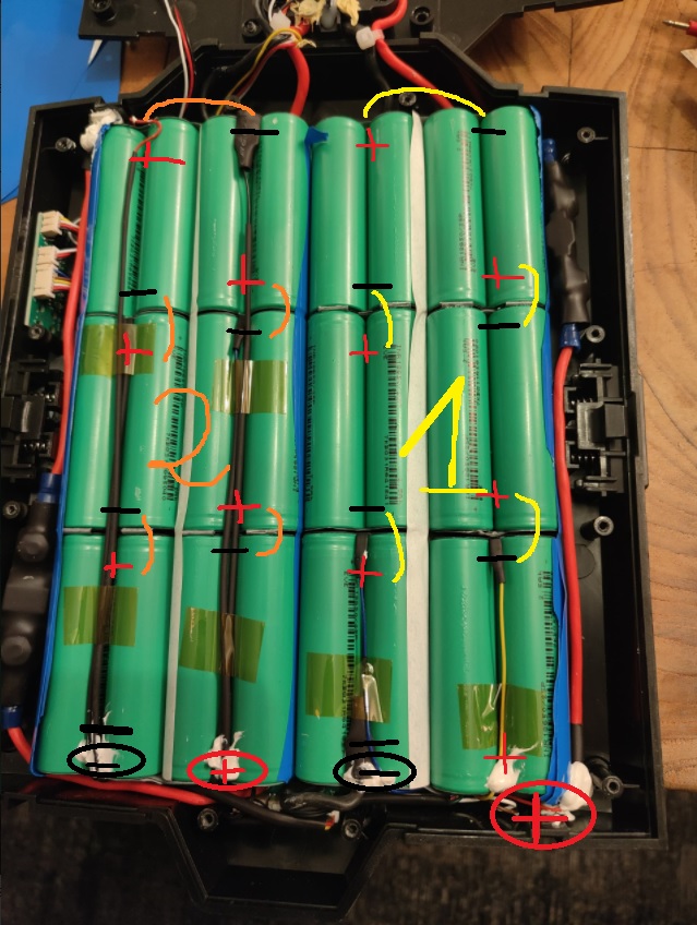

la ou tu mets les arc jaune et orange, c’est la ou je mesure ?

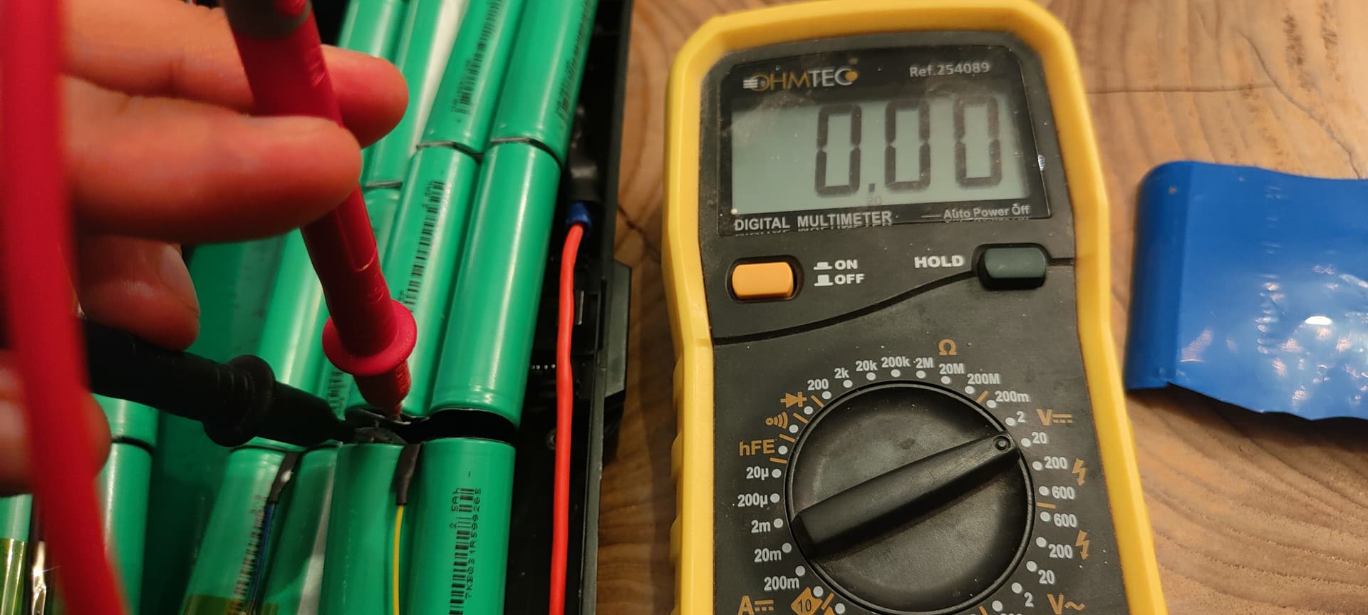

comme ca ? mais pr le moment jai queudalle.
non le jaune c’est pour dire que c’est relié donc 0v aux bornes d’un fil c normal.

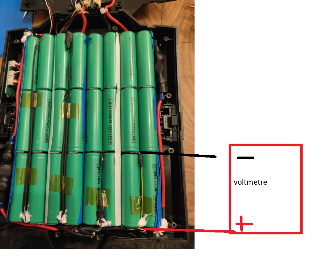

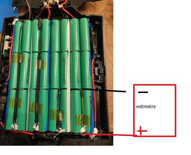

faut que tu prennes les mesures entre un + et un -

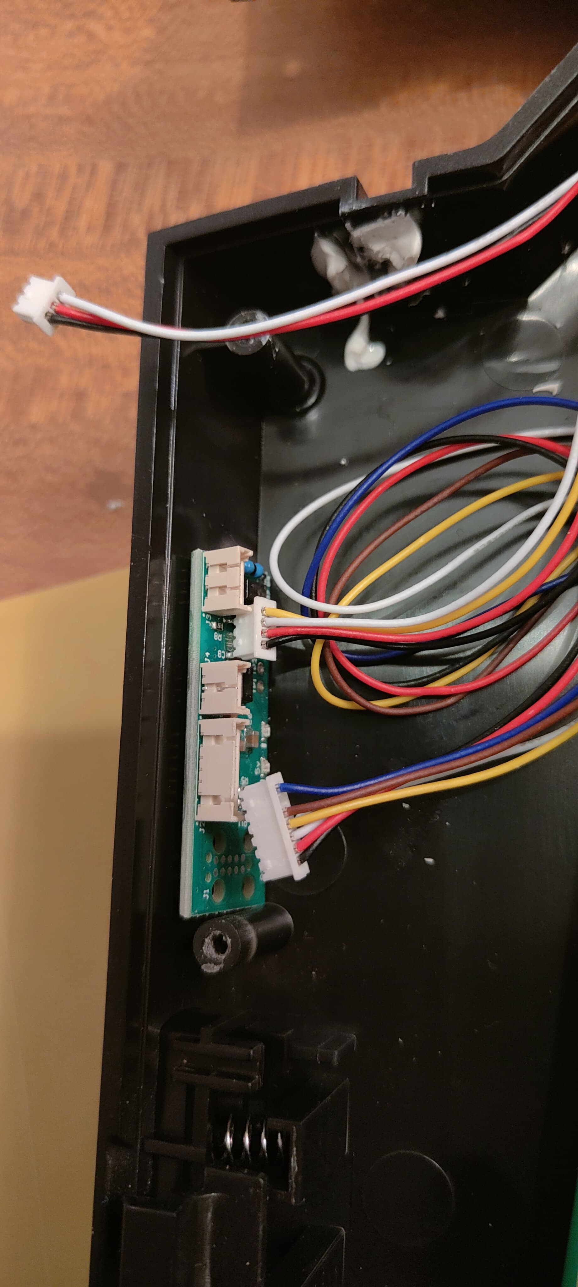

ici ca devrait etre les 13 cables d’équilibrage dont tu parles, je check les cables et je rebranche…
tu mesure une cellule comme ça. puis tu lis et tu passe a la cellule suivante selon le schema:
1ere cellue puis 2eme puis 3eme etc… jusqua la 6 eme cellule .
procéder pareil pour la batterie 2 et tu notes les valeurs

oui je lai fait.
mais la javoue que je peine a prendre la tension de chaque cellule…

Si tu n’arrives pas à mesurer les cellules a leur extrémité, tu peux piquer a travers la gaine verte . C’est le - de la cellule . Pour le + , tu piques la gaine de la cellule suivante.
