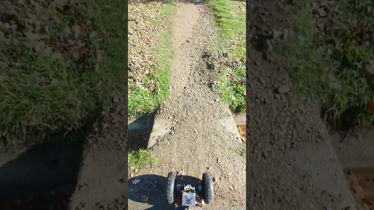

La video arrive. Jai fait un tour avec une vr360 .

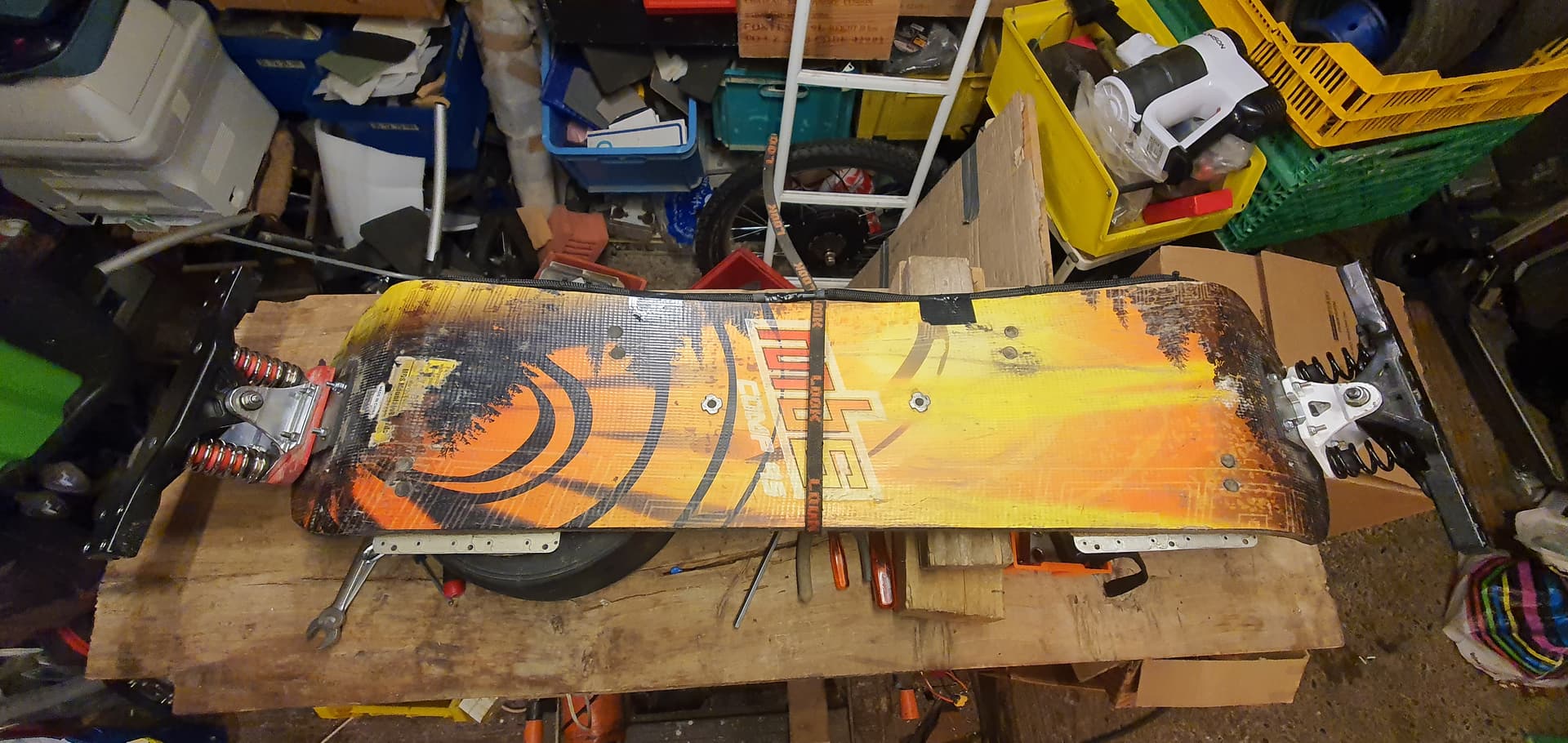

j’ai viré les dampas mous de Cathode dans les ressorts AV mous de Syl, et je vais mettre plus mou à l’arrière dans les ressorts Trampa . je vais passer des rouges aux jaunes percés , histoire que ça tourne plus du cul .

Vmax de 29kmh en 10s ,pas de wooble… bientot du 12s.
Conso :0.8Ah/km. Un peu élevée pour du hub,mais jai bien fait le con sur une petite distance de 3km …
Sable et raidillon.
Là où je me plantais lamentablement avec mon 2wd … ca passe . Bon…la largeur des pneus joue aussi …

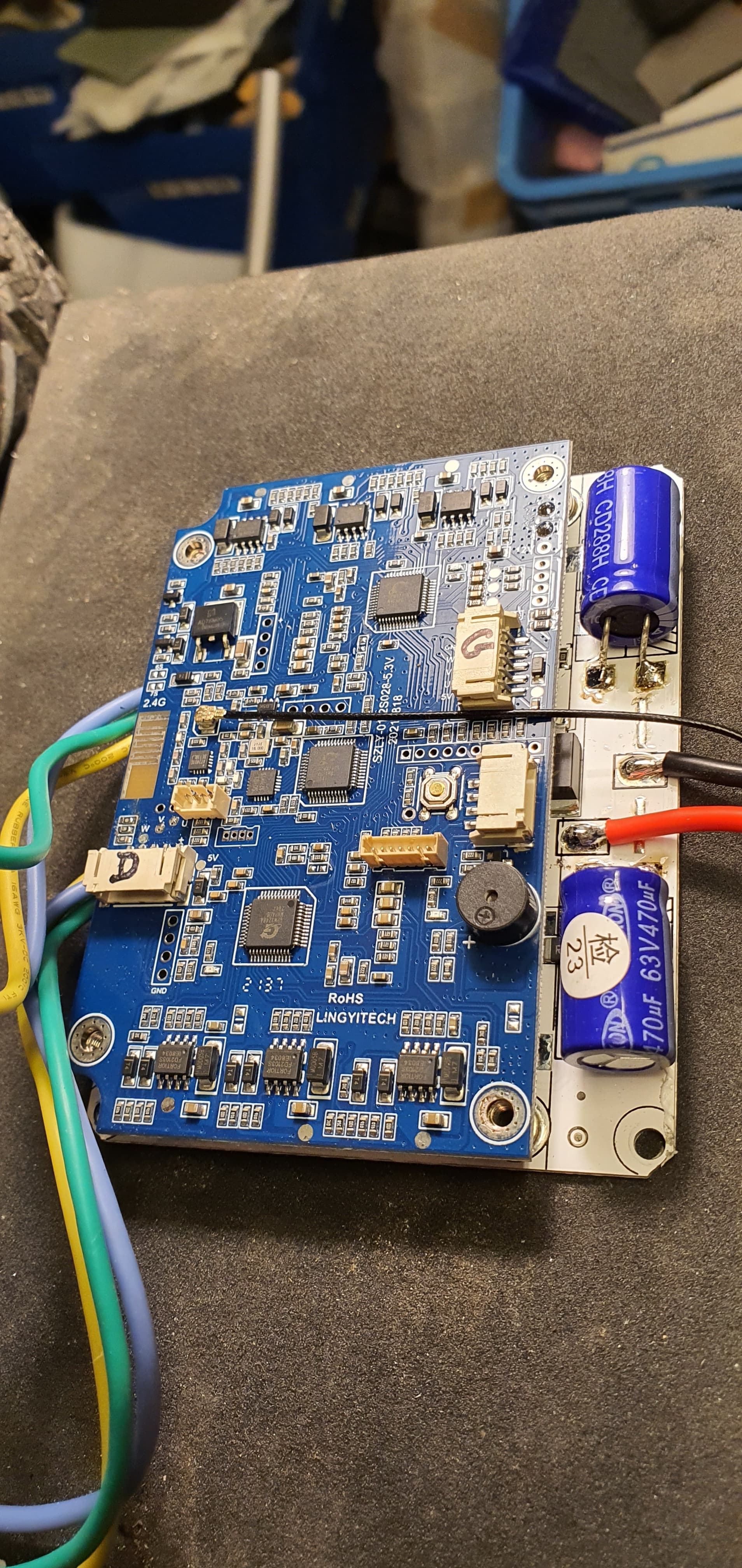

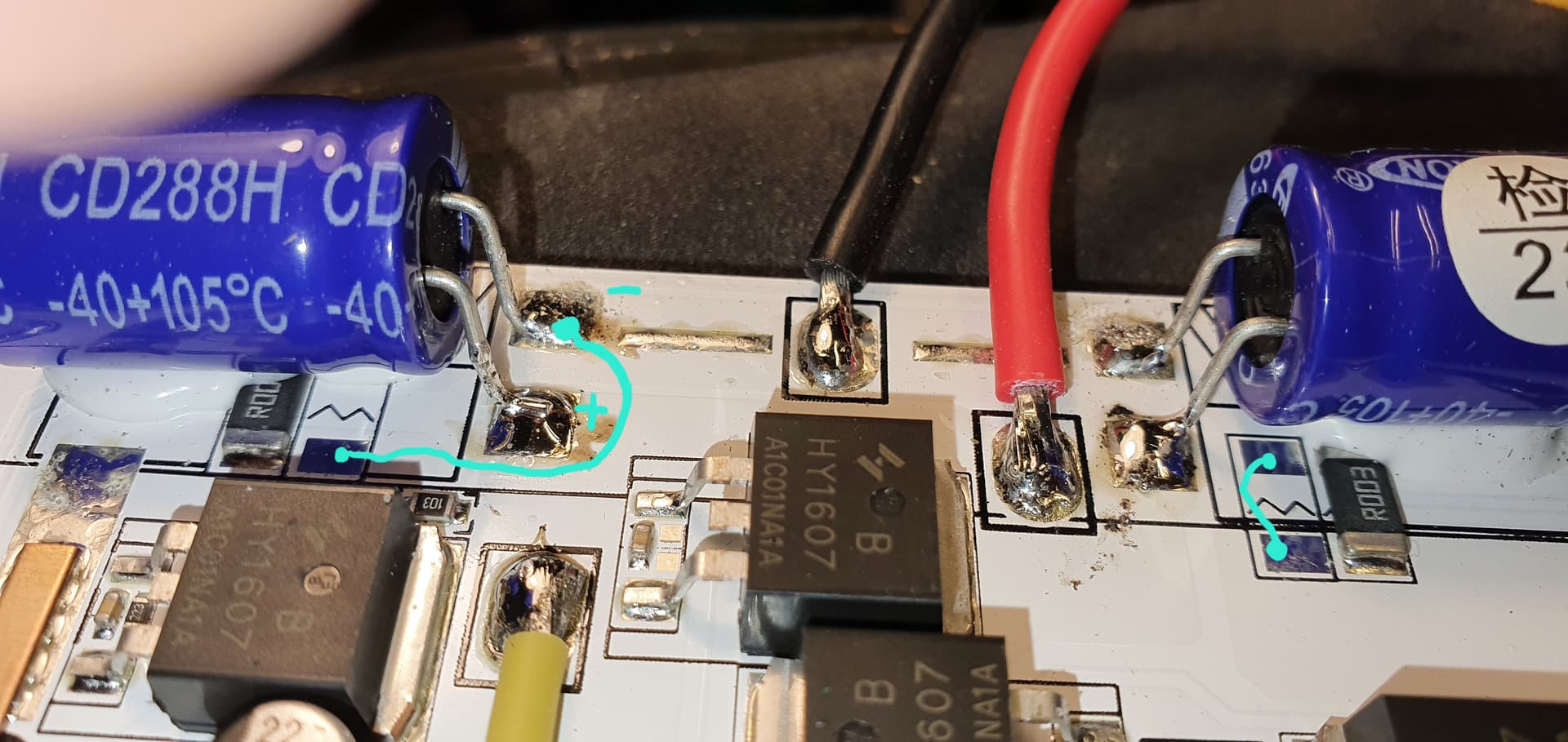

:point_right: modif des shunts ou la méthode des ponts de résistances …que je vais surement tester ,ça évite de séparer les 2 pcb…

Fais des photos pour qu’un noob comme moi puisse reproduire ta manip :wink:

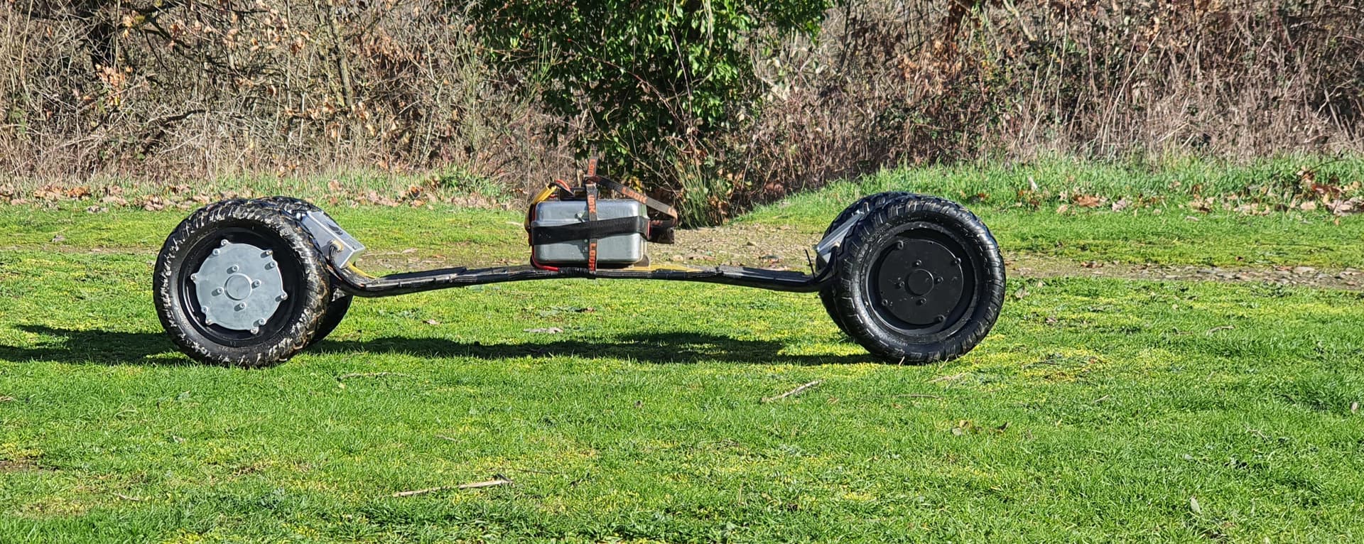

Séquence inversion des hangers pour baisser l’avant, et avoir le cul un poil plus haut . Jai un des 2 hangers qui provient d’une très vielle Syl, avec quasiment de déport…il va passer derrière…
Donc ca roule bien …mais vous voyez , elle gère mal les virages serrés … d’où la modif des suspensions … et modif de shunts en cours pour de la patate en cas de besoin :upside_down_face:

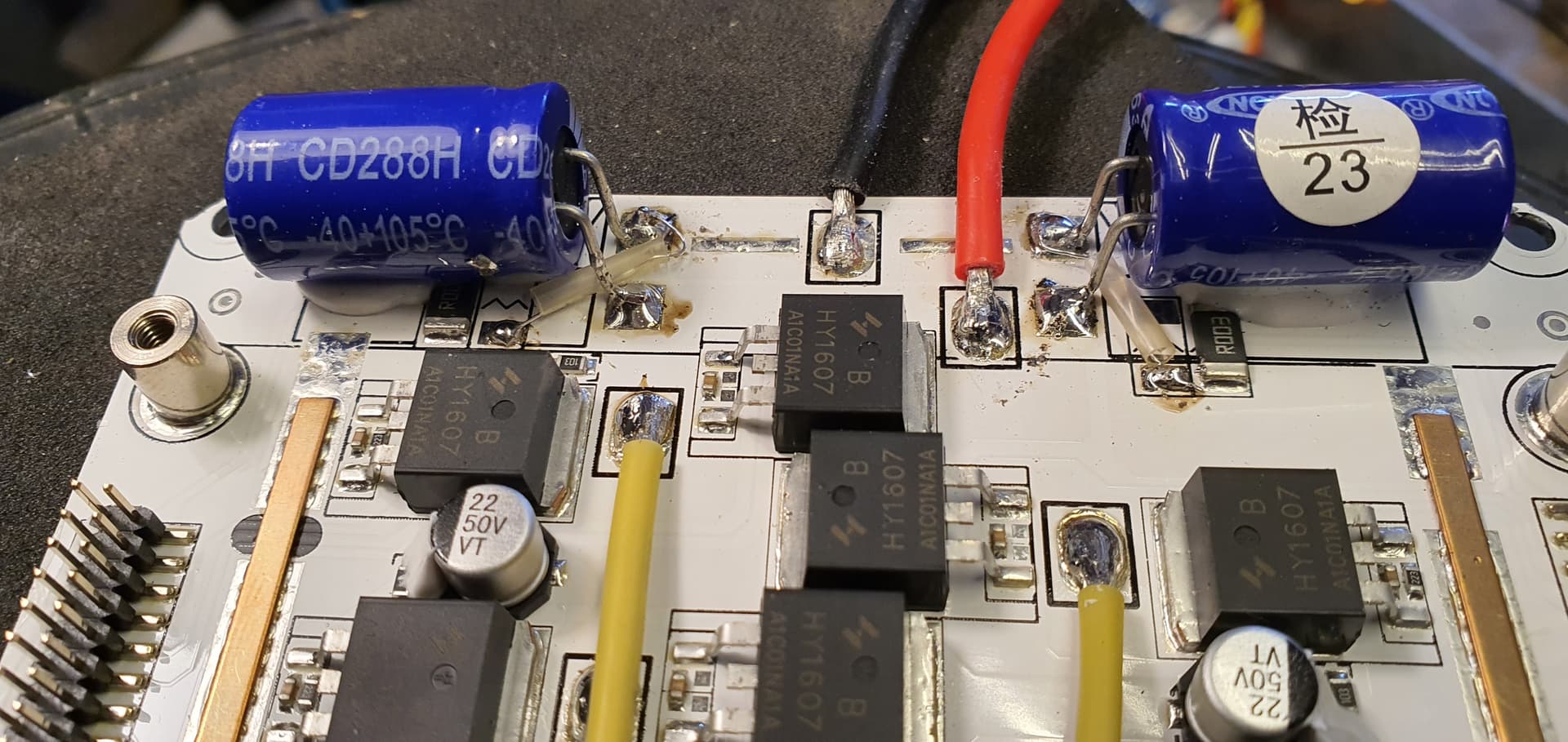

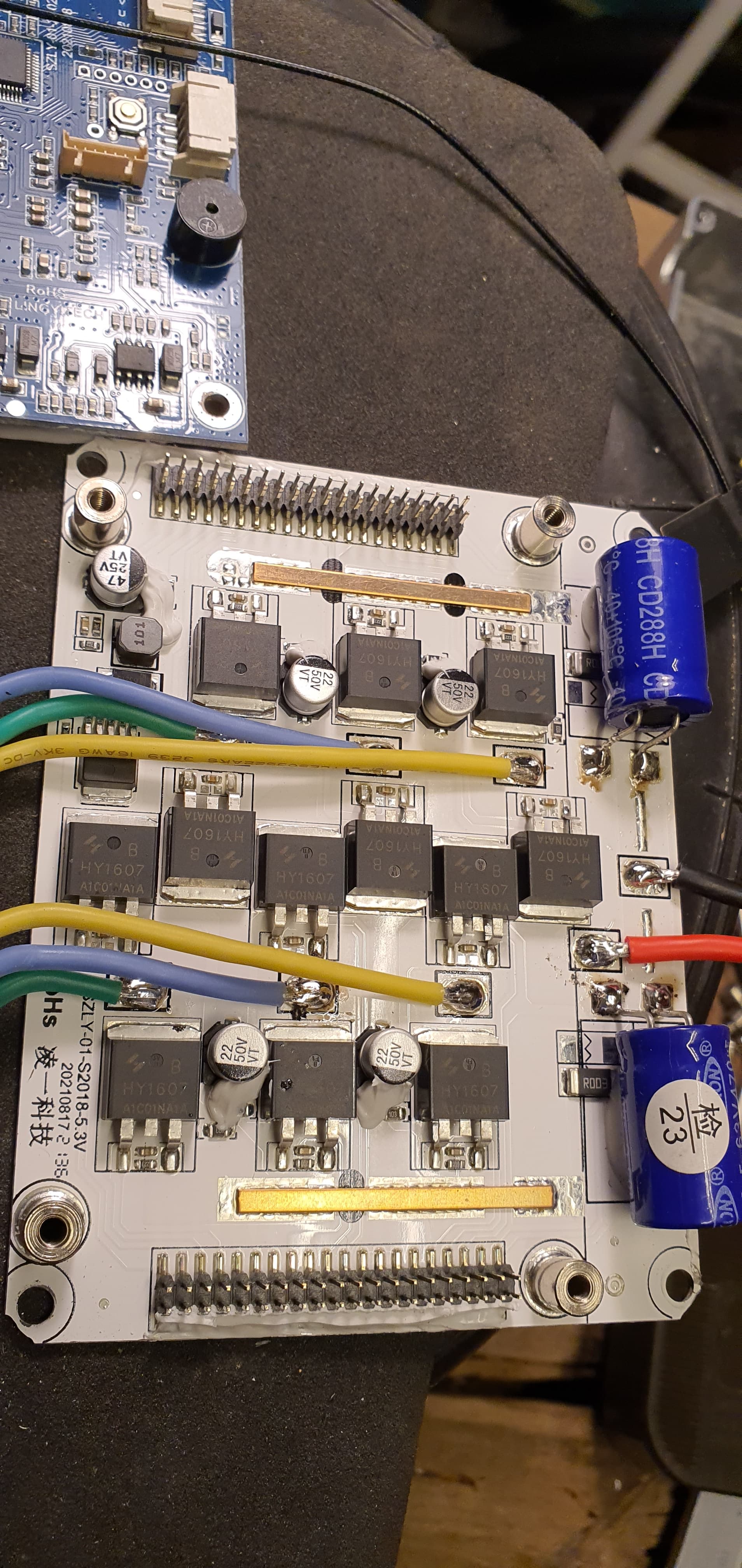

Esc a poil, et séparation des pcb . Facile car ils sont vissés. Certains sont soudés donc manip plus délicate …je vais diminuer la valeur des shunts .
En place à droite des 3 mOhms . Et il y a une plage pour un 2eme composant en parallèle. Je vais essayer de souder un brin de fil sur la plage planquée sous les condensateurs …histoire de pas les décoller , puis recoller…
si pas possible , je soude au - des gros condensateurs , juste qu’il y a 1 mOhm de plus .

Il ne peut pas aussi y avoir un effet gyroscopique qui rend les virages plus difficiles?…
non , c’est juste les gommes trop dures dans les ressorts arrières qui empêchent le truck arrière de bien se pencher , donc tourner plus .du coup ça bride aussi le truck avant qui lui est bien mou … mais c’est résolu :wink:
Manip a faire ce matin sur les 2 esc …
Et d’un. Ajout d’un fil de 4mOmhs en parralele du shunt 3 mOhms+1mOhm de piste jusqu’au - de la capa …qui est aussi le - batterie…
Bon là c’est clair, même moi je comprends :joy:! Faut juste pas avoir deux mains gauches :wink:
