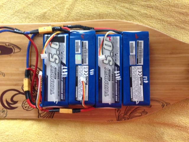

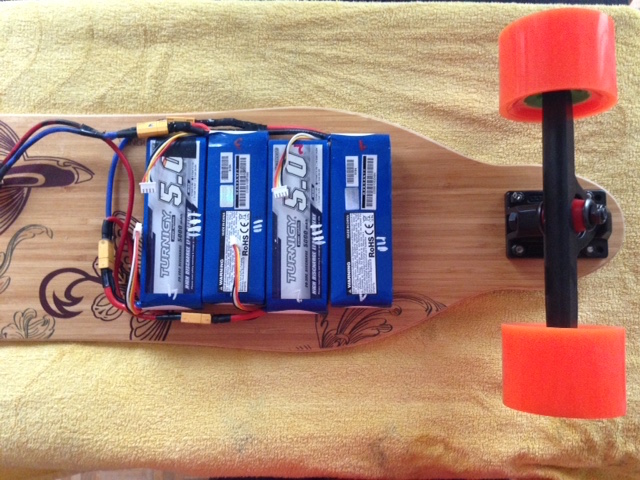

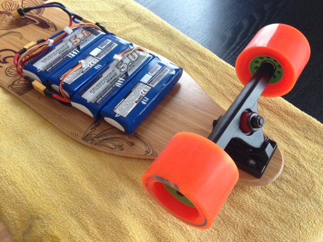

une idée de ce que donnent mes lipo 3S 5000mAH en série que j’utilise sur mon autre longboard électrique / 12S Fibretech et dont je suis vraiment content.

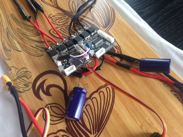

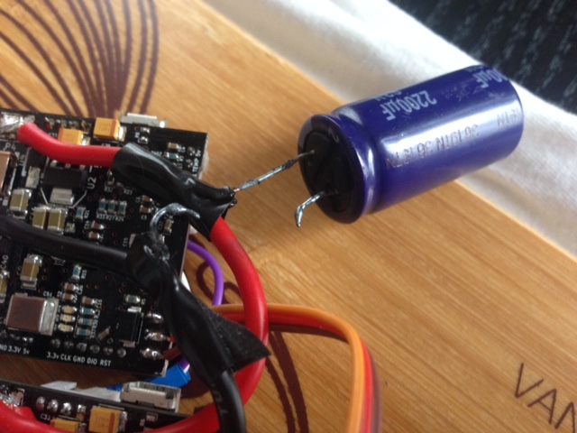

quelques news, j’ai tout câblé vite fait pour faire tourner les moteurs ! malheur, je me suis planté sur la soudure d’un des deux condensateurs 2200uf 63V devant les VESCs. Je pensais qu’il n’y avait pas de polarité (et j’ai pas vérifié!). J’ai allumé… pssshhh !
plus de peur que de mal pour l’instant, j’ai endommagé le condensateur qui protège le VESC (remarque il aurait pas été là j’aurai pas eu de pb !). Je vais appeler demain matin les magasins d’électronique sur Paris pour voir s’ils ont ça en stock (prix environ 3 euro).
Rien chez Selectronic.
Ils s arretent a 50V.
Chez saint quentin, celui la pourrait etre pas mal :
http://www.stquentin-radio.com/index.ph … id=0&act=0
Les versions 105C sont en general low-ESR par rapport au 85C standard.
