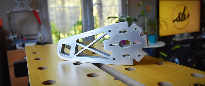

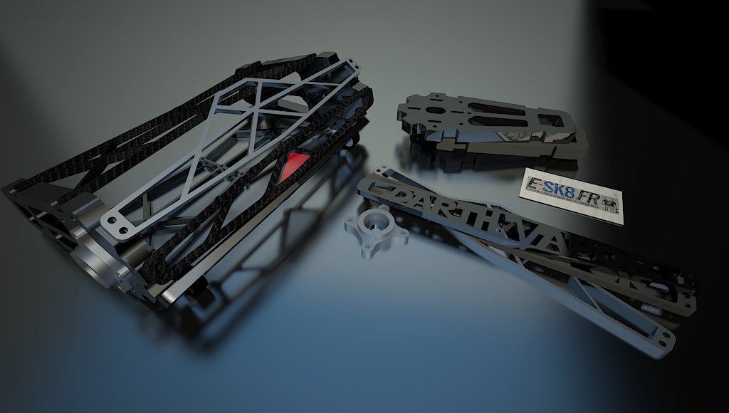

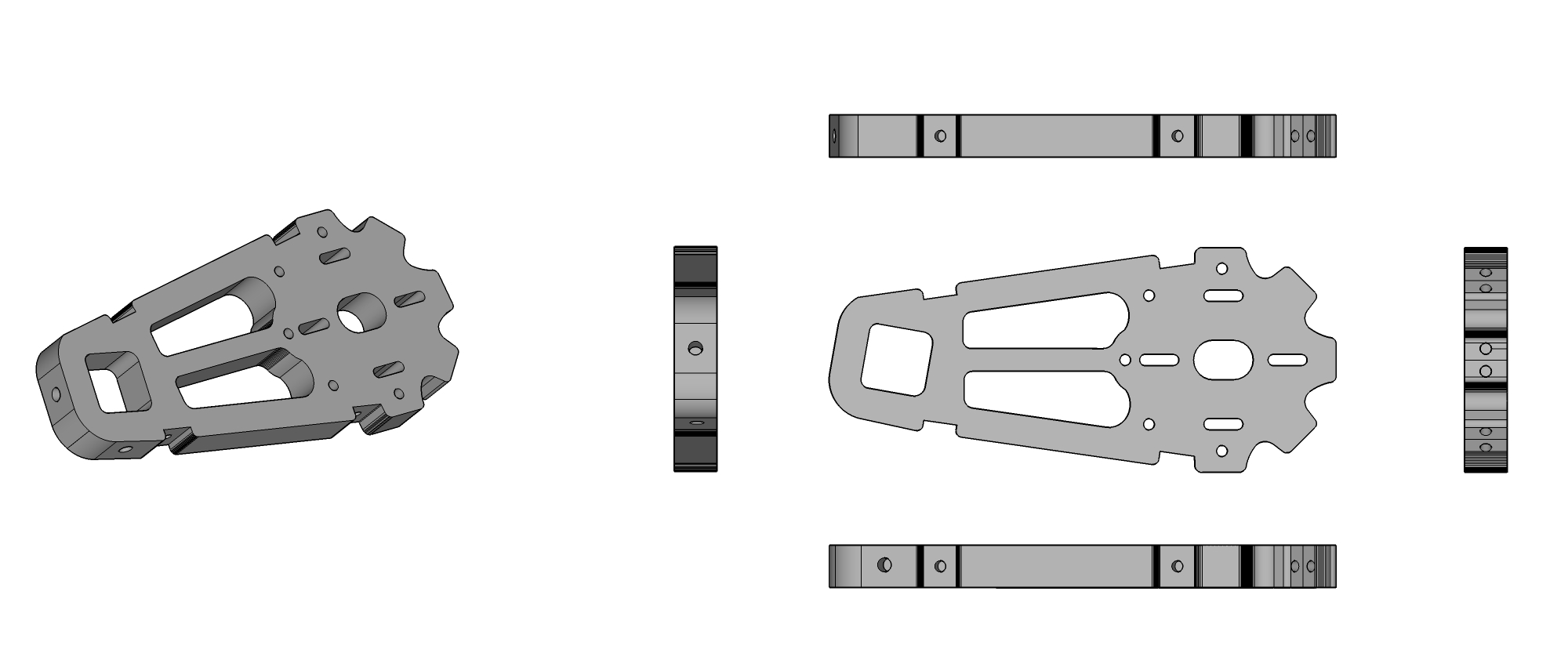

Je voudrais me faire un mount custom comme Skirk, que je pourrais ensuite partager avec vous (plans, 3D etc…) réunissant les différentes customisations que l’on peut voir jusqu’à maintenant sur les divers forums et fabricants/concepteur (dûr de ne pas trop s’inspirer du leadeur e-toxx !), mais j’en appelle donc à vos savoir, idées, trouvailles et bons conseils :slight_smile:
J’ai déjà pioché des petits addons :
  • support moteur façon e-toxx
  • barre anti-retournement by Squad
  • support arbre moteur extérieur cf. David ou Riseric je sais plus ^^
  • ou support arbre moteur intérieur cf. e-toxx belt kit
  • chaine iso 05 + pignon et couronne cf. e-toxx
  • support long - intégrer les vesc sur trucks ou mount cf. okp et Willoz
  • wheel adaptor cf. ADS
  • pads/risers mtb +10° pour plus de carve (deck trampa 35° vs. ma custom scrub à 15° env. les vertigo sont fait pour des decks à 35° )
  • Par choc ?
  • LED intégré ?
  • Plaque perso ?
  • Embase du mount sur le truck relevé de 10° pour pas que les supports frotte facilement en wheeling - retour de NoRules
  • un fucking tendeur de chaine :!: :roll:
  • en attendant voici une preview rapide juste pour se rincer l’oeil :smiley:
    EDIT - Réalisation :
    Les plans, explications et d’autres visuels suivront :wink:
    Merci à tous !

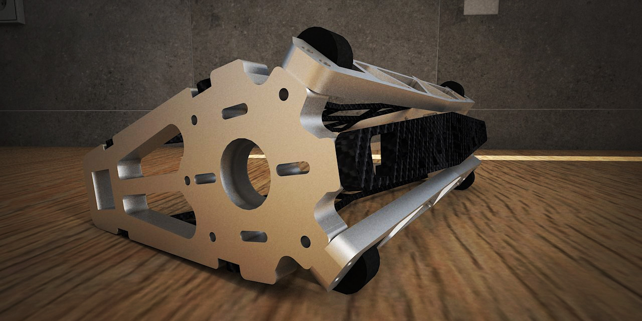

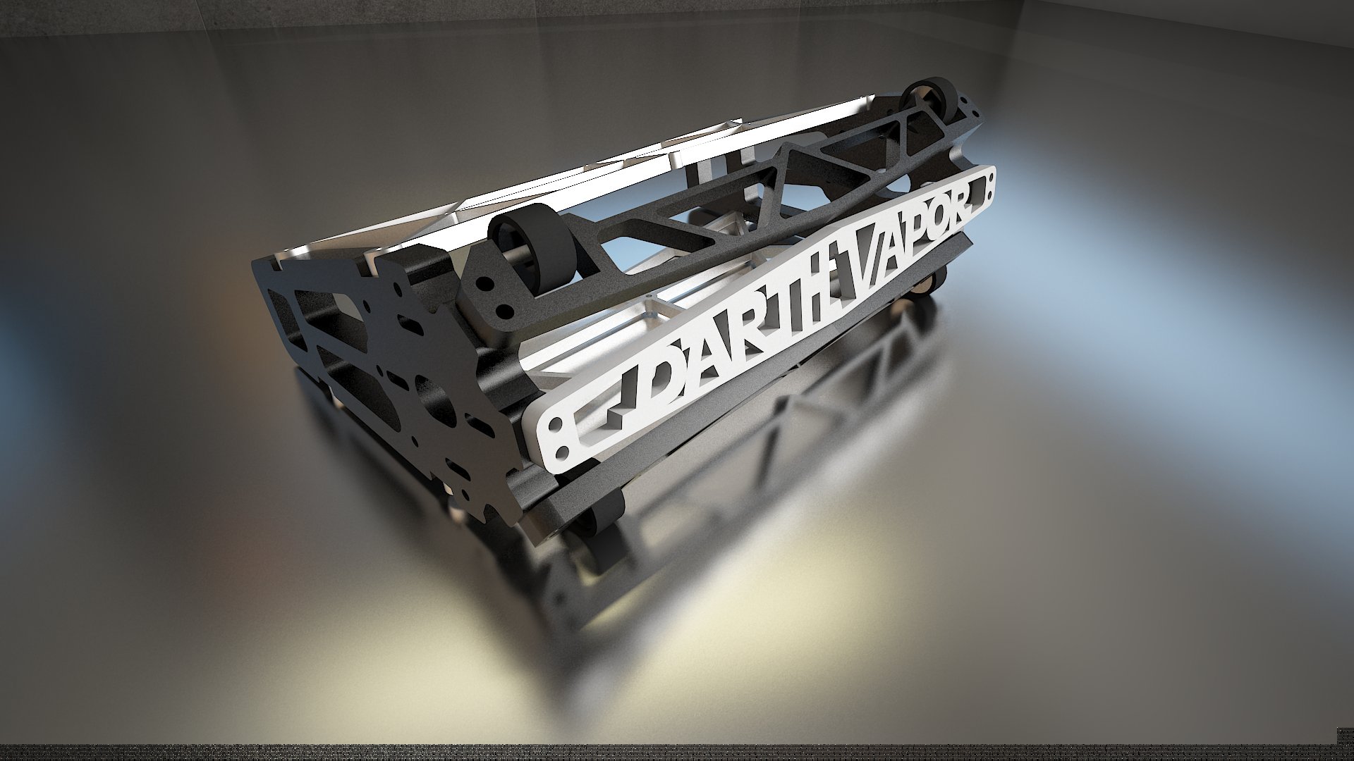

    génial ! tu as modélisé avec quoi ?
    SketchUp :mrgreen:

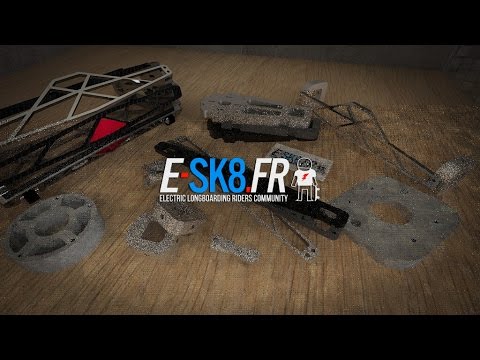

    avec moteur de rendu V-Ray … ça m’a pris 1 journée de calcul pour la ptite vidéo :lol:
    here we are amigo :slight_smile:

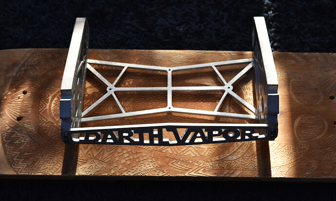

    je pensais à de l’Alu 7075 en 15 mm d’ép. comme Squad bien solide, bonne embase truck !
    les barres de protection transversales en 6 ou 8 mm … et si en carbone 4 ou 6 mm
    découpe laser ou jet d’eau serait le plus simple, sinon fraisage mais ça doit prendre un temps fou en plus …
    Pour tous les addons, pareil en Alu ?
    Je ne pense pas faire faire le parchocs en Alu … pê juste en 3D print symbolique pour le style et intgrer des leds dedans !? :mrgreen:
    le wheels adaptor : pour remplacer et solidifier le raccord entre roue et pignon pour etre sur de réduire les écarts de décentrage (comparé au vis + entretoise …)
    ou façon Alien Drive
    tendeur de chaine façon fixie, au plus simple une patte avec un pignon ou galet + roulement en appuis sur la chaine y’a juste la place normalement. Comme j’en parlais déjà « Willozboard (#3) »
    Le support arbre moteur int. avec roulement intégré, façon RisEric Beeride upgrade :
    Support arbre ext e-toxx :
    à savoir que 2 vesc superposés tiennent entre les moteur et le trucks :wink:
    Voilà dis moi ce que vous en pensez, ce que vous verriez, modifieriez ou apporterait ! :smiley:

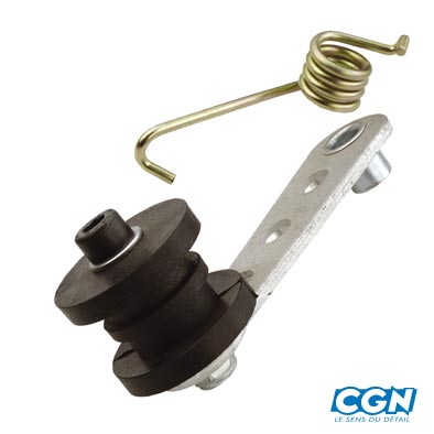

    Tres joli! Je rajouterai bien un trou au bon endroit pour avoir un galet pour ceux qui préfèrent les courroies :wink:
    Génial ! Ca me plait ton projet Riako :smiley:
    (moi qui est bien l’intention de me monter un mtb)
    Thanks :wink:
    yes, j’ai prevu 5 trous tous autour pour le tendeur (et autres). Le galet peut se positionner comme un tendeur à pignon non ?
    tu parles bien de ce genre de galet ?

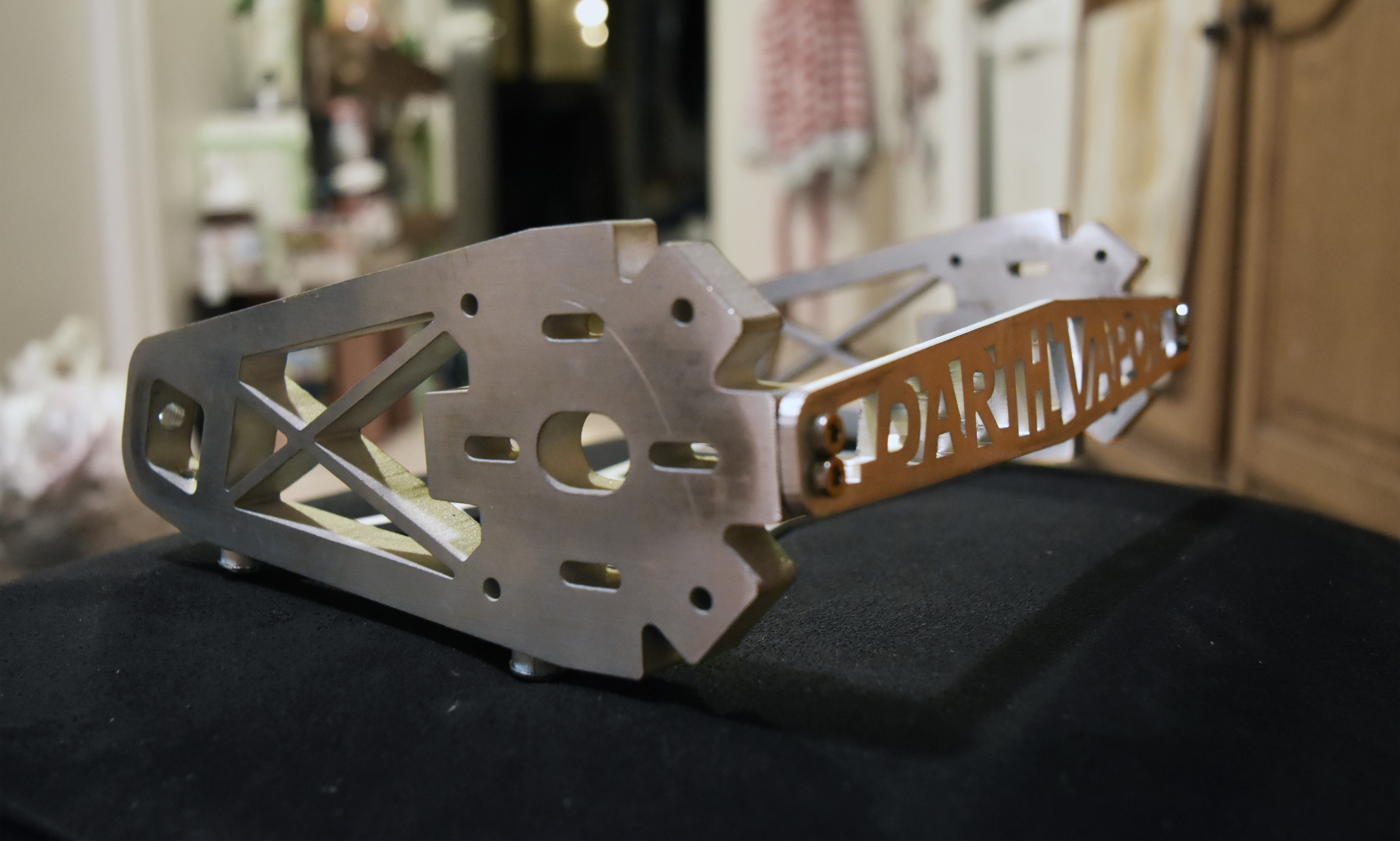

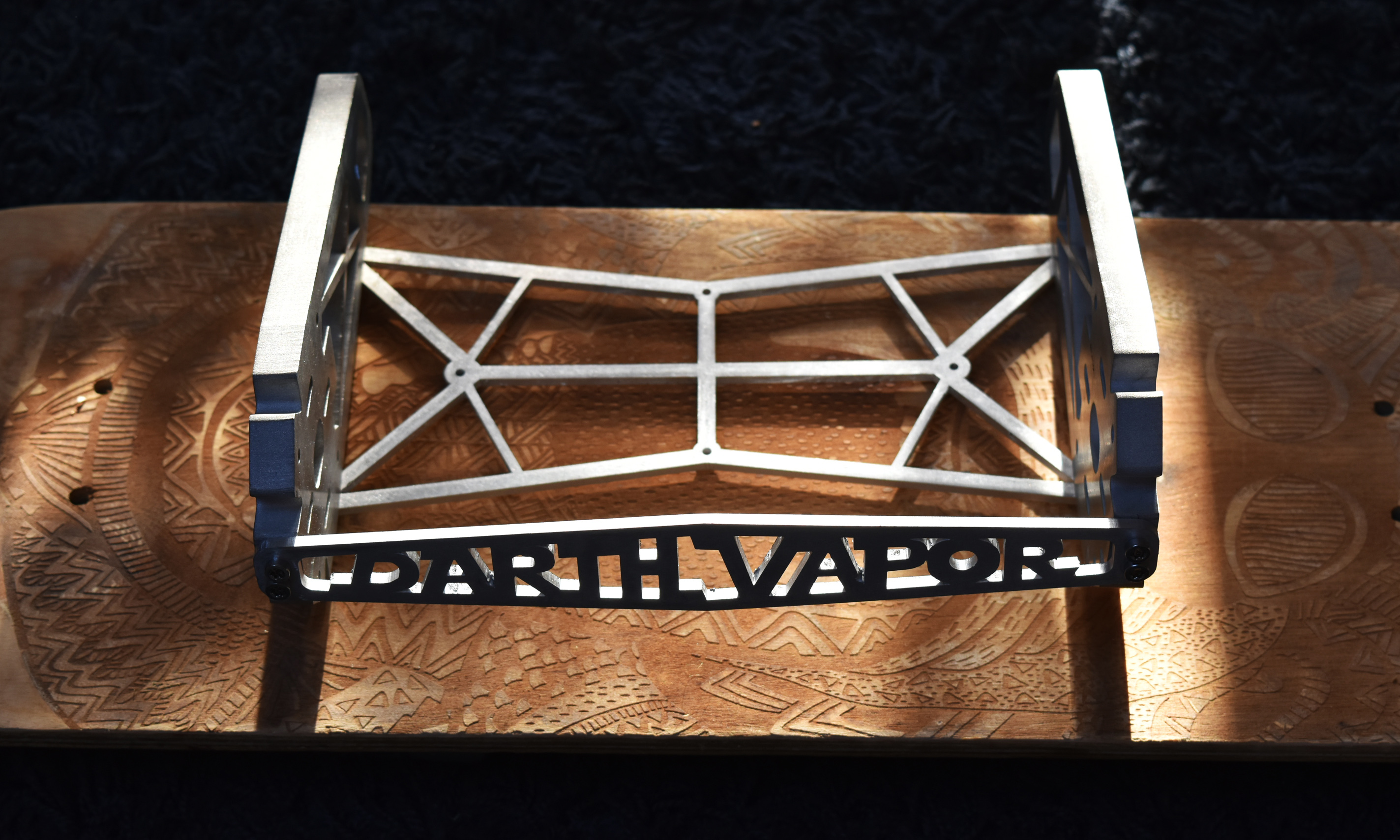

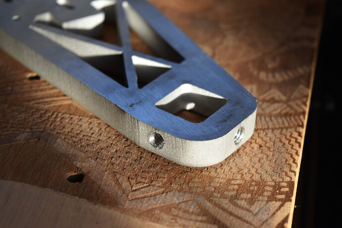

    Et en bonus, j’ai peut-etre moyen d’avoir du découpage à jet d’eau … :smiley: (mais c’est au conditionnel, il faut que je check ca !)
    :smiley: thanks, si vous voyez des modifs, des trucs qu’il manque ! N’hésitez pas !!
    j’avoue le jet d’eau c’est le plus simple, rapide, clean :ugeek: pas de contrainte d’épaisseur et d’alliage.
    J’attends le retour de 2 boites là, je vais barouder chez les usineurs/découpeurs du coin semaine pro.

    oui c’était bien ce genre de galet!

    Dès que j’ai un bon devis et si c’est une plaque “type” en 500x250 par exemple (j’en sais rien) y’a bien 4 mount qui tiennent dedans en effet, voir plus après selon les plaques … enfin là j’ai une réponse positive, devis semaine pro pour de l’Alu 4G …
    j’attends encore des rép. mais entre ceux qui réponde pas au particulier et qui font pas de la “mini” série … :mrgreen:
    Si quelqu’un à un contact qu’il n’hésite pas !
    ok cool, et t’aurais pas un lien par hasard ? :slight_smile: … chaud de trouver le bon model ! ça coute un bon billet en plus cette pièce :?
    Je m’en suis trouvé sur aliexpress, comme mes couronnes et pignons.
    fr.aliexpress.com/item/2-pieces-pack-Ch … 99989.html
    Mais comme c’est un diametre assez grand, finalement pour mon montage actuel ( mount dexter) je m’en suis bricolé un avec des roulements, sans la partie caoutchouc.
    Le mieux c’est quand même de s’en passer en ayant la bonne longueur de couroie, non ?
