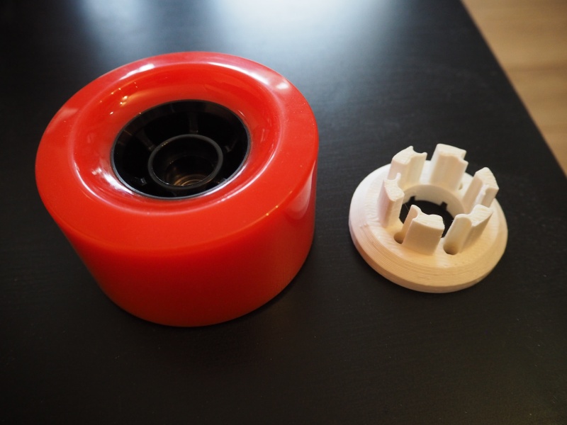

J’ai fais un test d’impression 3d pour les poulies 36T adaptables aux roues Blankwheel, il reste quelques paramètres à fignoler et ca devrait aller ! Ça va être bien robuste !

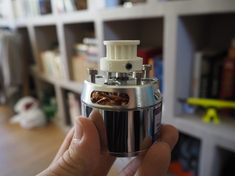

Petite question les amis :
Est ce que j’ai vraiment besoin de mettre des trous oblongs dans les motor mount ? Car si je met ma poulie moteur dans le sens de la photo suivante, qu’il y ai les trous oblongs ou non ne change rien, ma courroie ne touchera jamais les têtes de vis.
J’ai fait dépasser les vis de 6mm (épaisseur de ma plaque dans le cas ou je supprime les trous oblong) pour se rendre compte de ce que j’avance :
Salut !
J’imagine que tu parles des trous oblongs pour noyer les têtes de vis. Dans ton cas, ça ne m’a pas l’air utile, mais ça peut juste avoir une fonction esthétique.
trous oblongs c’est en “0” plus que “o” nan ?
par ce que en tous cas les trous oblongs sont utiles pour la tension courroie.
Si tu parles des perçages avec tête de vis noyé ouai c’est plus esthétiques ou sur les moteurs Alien que le pb se pose car arbre très court !
Oui désolé je me suis mal exprimé, je voulais dire le lamage oblong pour noyer les têtes de vis… j’ai écris mon message dans la précipitation avant de partir en ville ^^
Je pensais bien que c’était juste par soucis d’esthétisme. Je vais peut être les enlever du coup, ça sera plus résistant et plus facile à usiner !
carrément :wink: j’ai hésité aussi ! (tu m’apprend justement que ça s’appel un lamage :slight_smile: )
d’ailleurs si t’as des conseils pour le « Custom Kit e-MTB : le X-Mount » n’hésite pas :smiley:

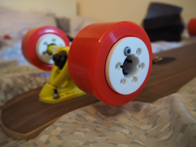

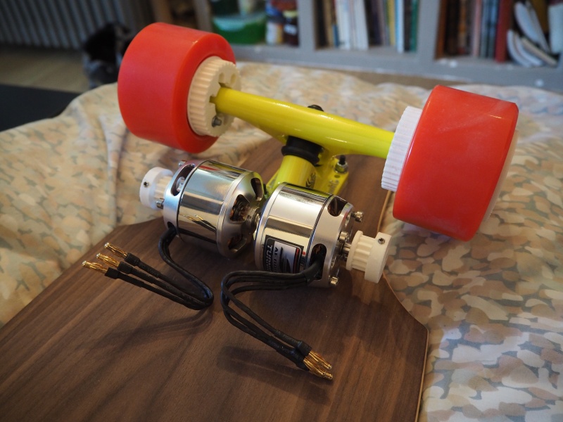

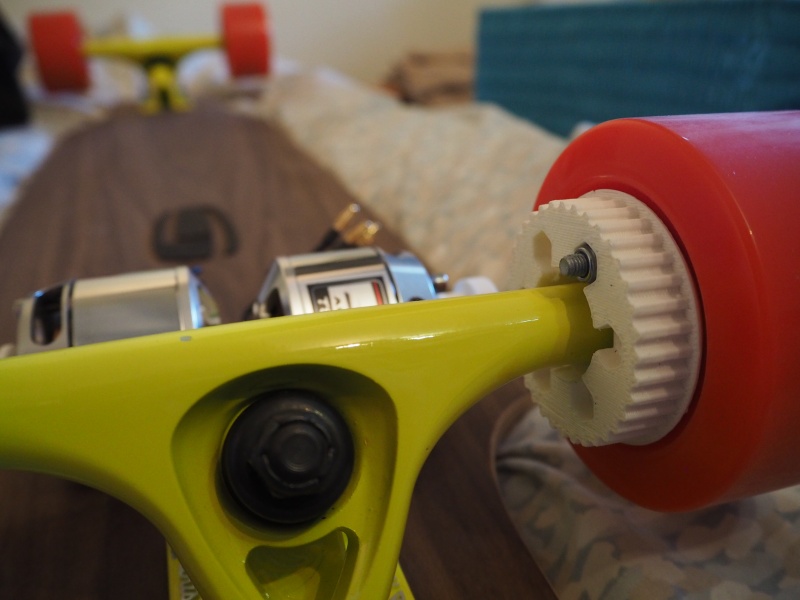

Retour sur les poulies flywheel que j’ai reconcues pour s’adapter aux blankwheels, ca marche du tonnerre ! Aucun jeu, ajusté au top ! A voir ci l’ABS tiens bien en usure et si ça ne fond pas…
Quelques photos :
J’ai 10-11mm qui dépassent :
Et effectivement les têtes de vis noyées sont obligatoires pour les motor mount, sans ca je ne suis pas aligné, c’est vraiment juste !

C’est du joli boulo et belles photos.
La poulie moteur m’inquiète un peu dans ce matériau mais j’y connais rien alors je suivrais de prés tes essais.
Merci !
Oui moi aussi ça m’inquiète un peu, surtout que la poulie subit des contraintes en torsions et ce n’est pas génial puisque la pièce imprimé en 3d est fragile en torsion sur cet axe. La poulie risque de rompre net entre deux couches de matières. Pour éviter qu’elle casse il faudrait que l’axe de fabrication additive soit différent de l’axe de la rotation, mais l’imprimante 3d n’aime pas fabriquer des pièces cylindriques couchées, la pièce ne sera pas belle et peut être même non fonctionnelle.
Moi non plus je n’ai aucune idée si ça va fonctionner, il faut tester ! En tous cas les poulies des roues vont résister c’est sur.
oui les roues ça m’inquiete pas
