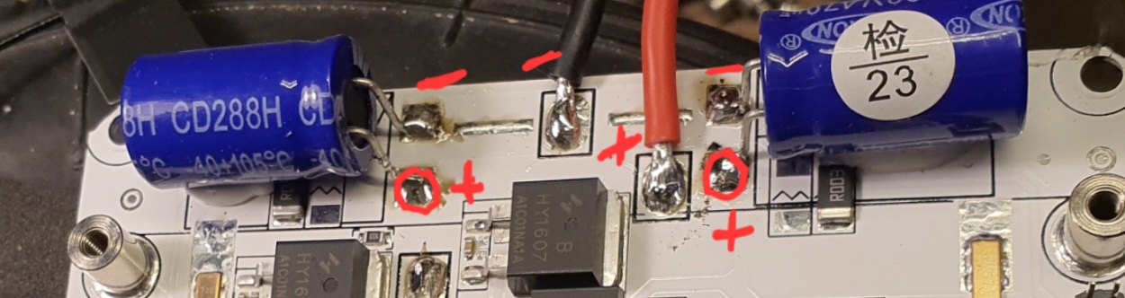

Sur les pattes des Condo j ai 41 aussi
Ok. Donc un transistor a du cramer lors du flash . C pas grave, mais le cpu ne voit plus la bonne tension ,donc il bloque.

Donc elle est dcd …?j avais un espoir mais bon …
Genre ça ?
Cest reparable …mais faut que je retrouve mon schema incomplet😅
Suis pas équipé pour de la micro soudure lol

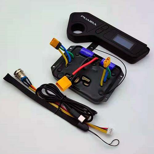

Le dernier que jai commandé sur ali et quivabien cest celui la :
Version hub si tu as des capteurs hall . Mais il peut fonctionner sans.
T’avais pas précisé que t’a un moteur 10S de tourisme… @lurch a raison c’est le même que celui qu’il mentionne plus bas mais noyé dans la résine donc tu ne peux rien touché bien qu’à part les shunt tu ne peux pas touché grand chose et vu le prix tu jettes et t’en rachète un autre. tu as vérifié les dimensions de celui noyé dans la résine??? car j’imagine que tu vas essayer de le remettre dans la boîte en tôle de la Syl. Sinon faut passer l’ESC sur le deck. Fais gaffe il y a deux références. Une belt et l’autre hub. Il faut évidemment prendre belt. J’ai dépanné un gars il y a pas longtemps qui s’était trompé de réf. j’en ai acheté au moins trois et ils fonctionnent parfaitement depuis plus d’un an et c’est du velours à l’accélération et freinage par contre la puissance de la Syl donc pas grand chose…
Je pense pas que ce soit le meme pcb . Mais le comportement a l’air similaire.
Jai la version Puaida , pas encore trop testée mais ca tourne …
