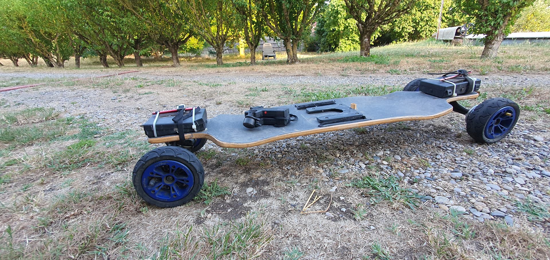

Oui cest du diy … mais rien de foufou . Elle est faite a partir de 2 iwatboard Iwild . Défunte marque sino-espagnole . J’en ai regroupé 2 pour pouvoir utiliser des pneus et jantes evolve de 6’’ sans trop faire chauffer les hubs . Du coup en 4wd, bonne accel et freinage. Surement 50kmh mais jy suis jamais allé . Mon cerveau bloque a 33🤣… deck pas d’origine(un dropdown plus long,plus flex et plus confort/ stable) et trucks non plus … (plus stables et plus larges .) . La batterie( pas sur la photo) est constituée de 4 batt. 10s2p saines en parralele . Soit 10s8p16Ah . Vendue avec des hubs,remote et esc de rechange …au cas ou…
La remote jen ai accouplé 2 au niveau de la.molette . Encombrant en main, mais fiable…
bref si tu veux l’essayer , on passe en MP …
c’est vraiment passe partout , et confort incomparable avec une board hub en uréthane 90mm comme à l’origine .
