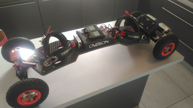

projet MD10

Wow !!! Ce build hors compétition !!!
Félicitations !!
Ah ouais! C’est du lourd! Bravo!

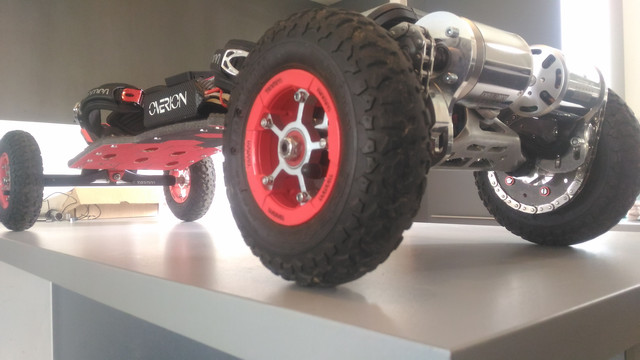

Ma que bello !!!
ça en jette :twisted: et ça doit labourer :mrgreen: !
Tjr même config ? (kV, ratio)
