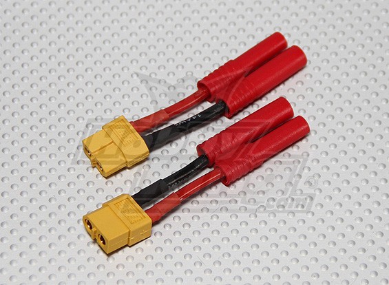

Presque, mon Alimentation est en XT60, donc j’ai fais un xt60 sur le bms qui reprend les connecteurs des batteries en xt60 avec ce petit plug que je laisse dessus, c’est d’HK :

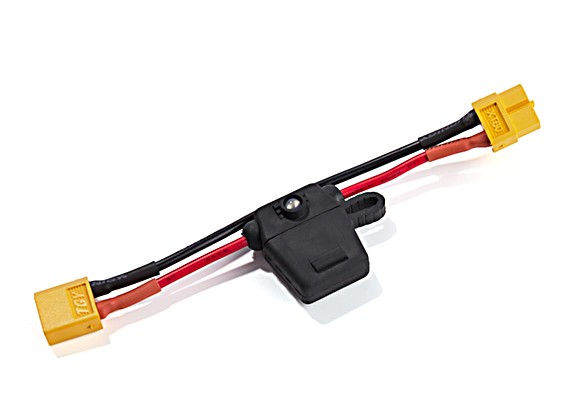

D’ailleurs pas con je viens de voir qu’ils ont ça aussi :
