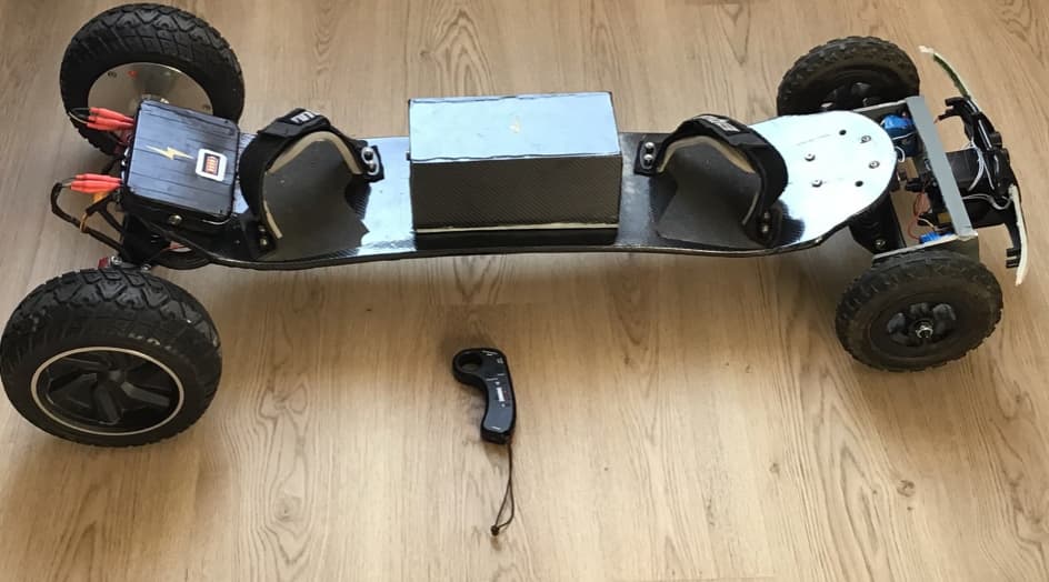

à part ça voilà la version V.1
Pas trop raides les pneus arrière ?
je sais pas trop, j’ai fait seulement un seul test, parce que je dois préparer le brevet blanc, donc j’ai pas trop le temps de le tester, mais quand ce sera passé, je vais rider à fond

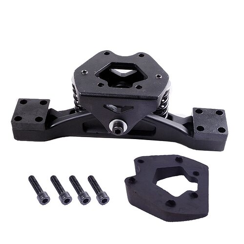

le truck
le controleur

je viens de voir une vidéo dans laquelle la personne fabrique un skate 4WD, avec 1 seul esc, il a branché les fils d’alimentation des moteurs avant sur ceux de derrière, donc l’intensité des moteurs est divisé par 2. Est ce que ça change quelque chose au final ? si non, je pourrais faire ça, ça m’eviterais d’acheter un 2eme esc
Passer en 4WD pour avoir plus de freins je trouve pas ça malin, ça rajoute beaucoup de poids, de prix et de complexité dans la planche, et une consommation un peu plus importante aussi
ouais je sais, mais y a pas beaucoup de solution pour bien freiner,

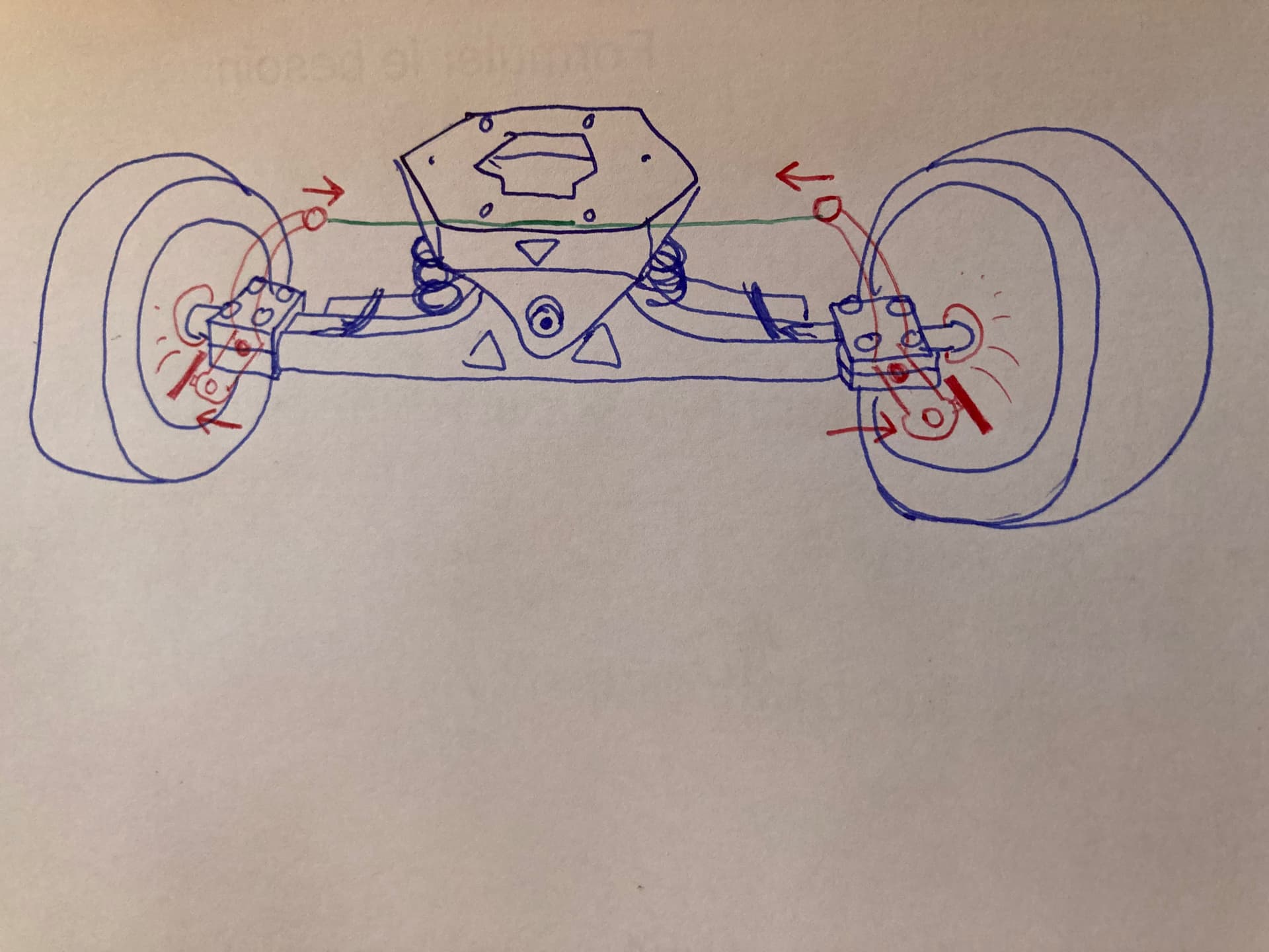

sinon je pourrais essayer de mettre un patin de vélo, qui freinera sur les roues arrières, qui sera activé par un moteur brancher sur l’esc, avec la fonction qui donne 5V quand on freine;
mais le souci, c’est qu’il faudra bricoler avec du métal, et je sais pas comment faire, et j’ai pas les outils, mais je pourrais essayer avec la plaque de composite, en essayant de renforcer le tout :grinning:

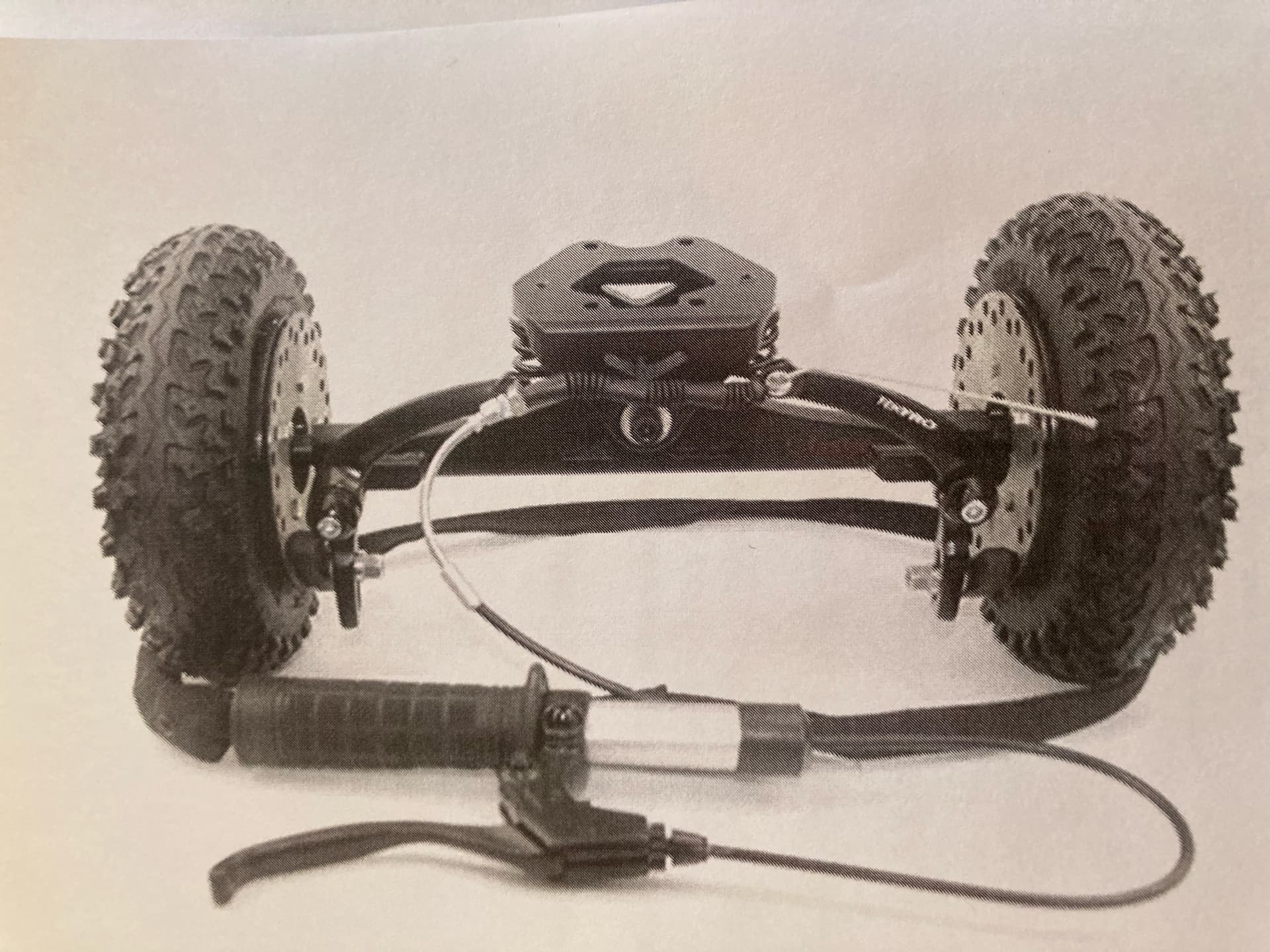

Tu as des trains avant de mtb , ou des kits freins qui peuvent s’adapter sur ton truck.

voilà donc le shéma
et voilà le frein

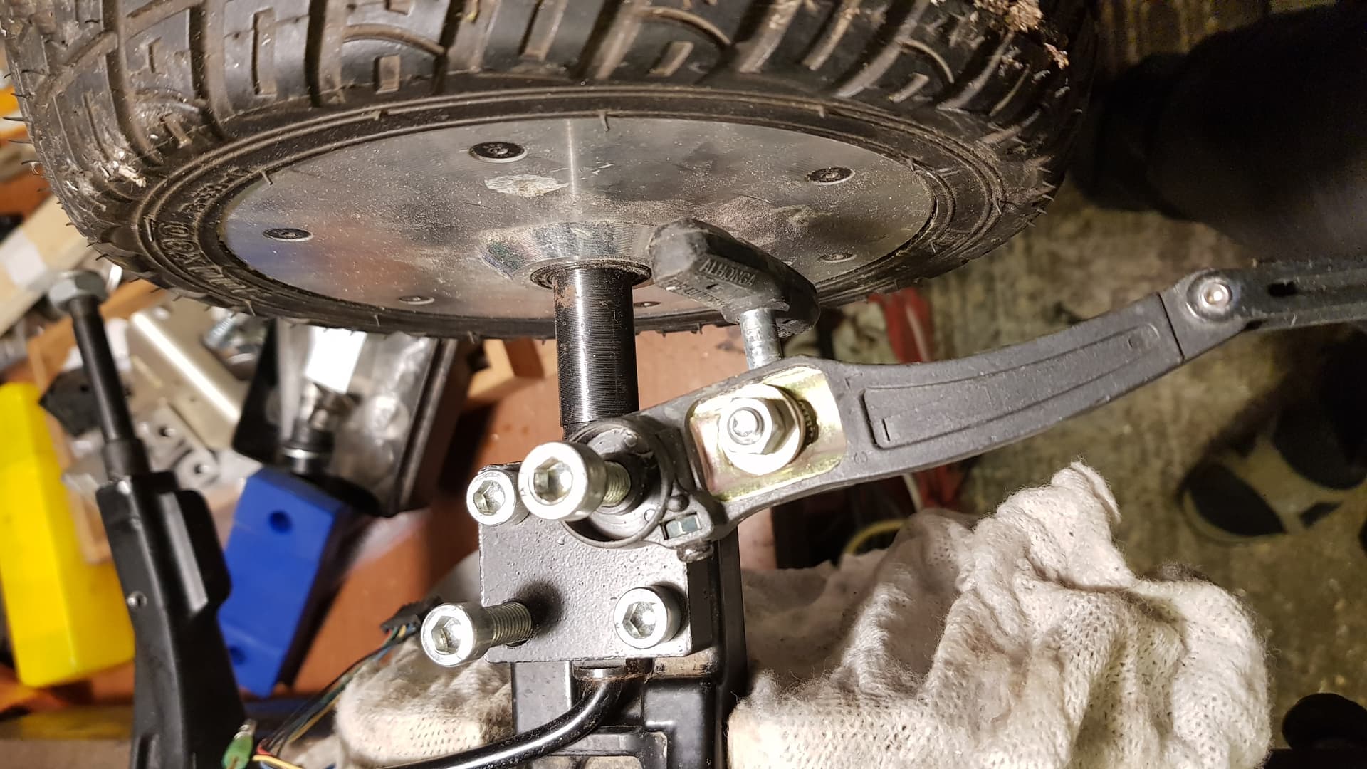

yes . et tu peux faire l’axe de leviers avec une vis de la plaque du hub plus longue . :wink:

ouais, pour l’axe je vais souder la vis au fer à souder avec de l’etain, sur le bloc qui tient le hub, parce que j’ai mis ceux en métal ( les autres donnés avec le truck se sont aussitot cassé )

A l’etain ça tiendra jamais :rofl:
Faut souder a larc sur la plaquette en acier . Ou utiliser une des 4 vis comme axe.
Tu réalises pas les efforts qu’il y a sur un axe de Vbrake.

bah ducoup j’ai pas le materiel, pour bien souder ça. comment je peux accrocher la vis qui fait l’axe ?

le moteur c’est un moteur simple de 5V, biphasé, et puis au pire si ça marche pas, j’ai une petite carte electronique que je peux piloter à distance, donc je pourrais créer une 2 eme telecommande, juste pour freiner.
Le pb avec un hummer, c’est qu’il a un axe long. Donc le patin pourra jamais toucher .
