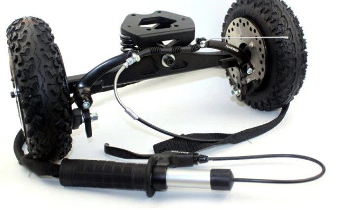

pour ce qui est du frein c’est possible de mettre un frein de skate, qui rĂ©agit grace un petit moteur, connectĂ© Ă  l’esc Ă  l’embout spĂ©cial pas trĂšs cher, (celui qui peut activer une lampe quand on freine ) ?
on met un moteur qui tirera la corde Ă  la place d’actionner le frein sur cette poignĂ©e
c’est possible , mais il faudrait que ce soit progressif . plutĂŽt un servo moteur pilotĂ© par l’esc . il y a une pin sur le connecteur Ă  8 pin ( non cablĂ©) qui passe de 0 Ă  5V quand tu freine ,et une autre proportionnelle Ă  la gĂąchette , en accel ou en frein .
tu dois pouvoir installer ces freins directement sur le capot des hubs .ils feront office de disques de frein

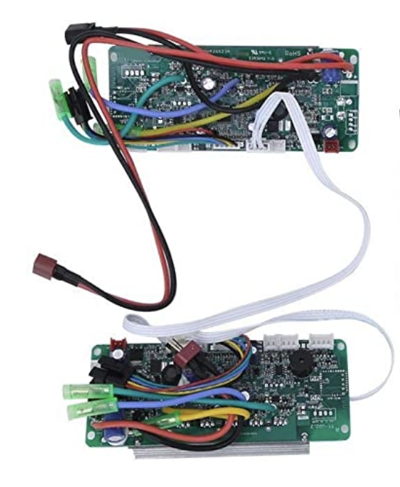

j’ai retrouvĂ© les mĂȘmes esc d’hovreboard que j’ai rĂ©cupĂ©rĂ©, mais comment les programmer ? Parce que du coup je peux les utiliser pour modifier ma board en 4WD, pour vraiment pas cher.

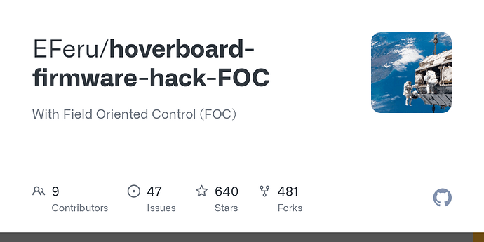

ce site explique bien mais pas le programme à televerser
Va plutot voir la
Il y a tout ce quil faut et nottament la version pour ton controleur.
Je pense que ce serait plus simple de mettre un autre controleur lingyi pour un 4wd . Il y a 6 fils a cabler pour relier les 2 esc .:wink:
