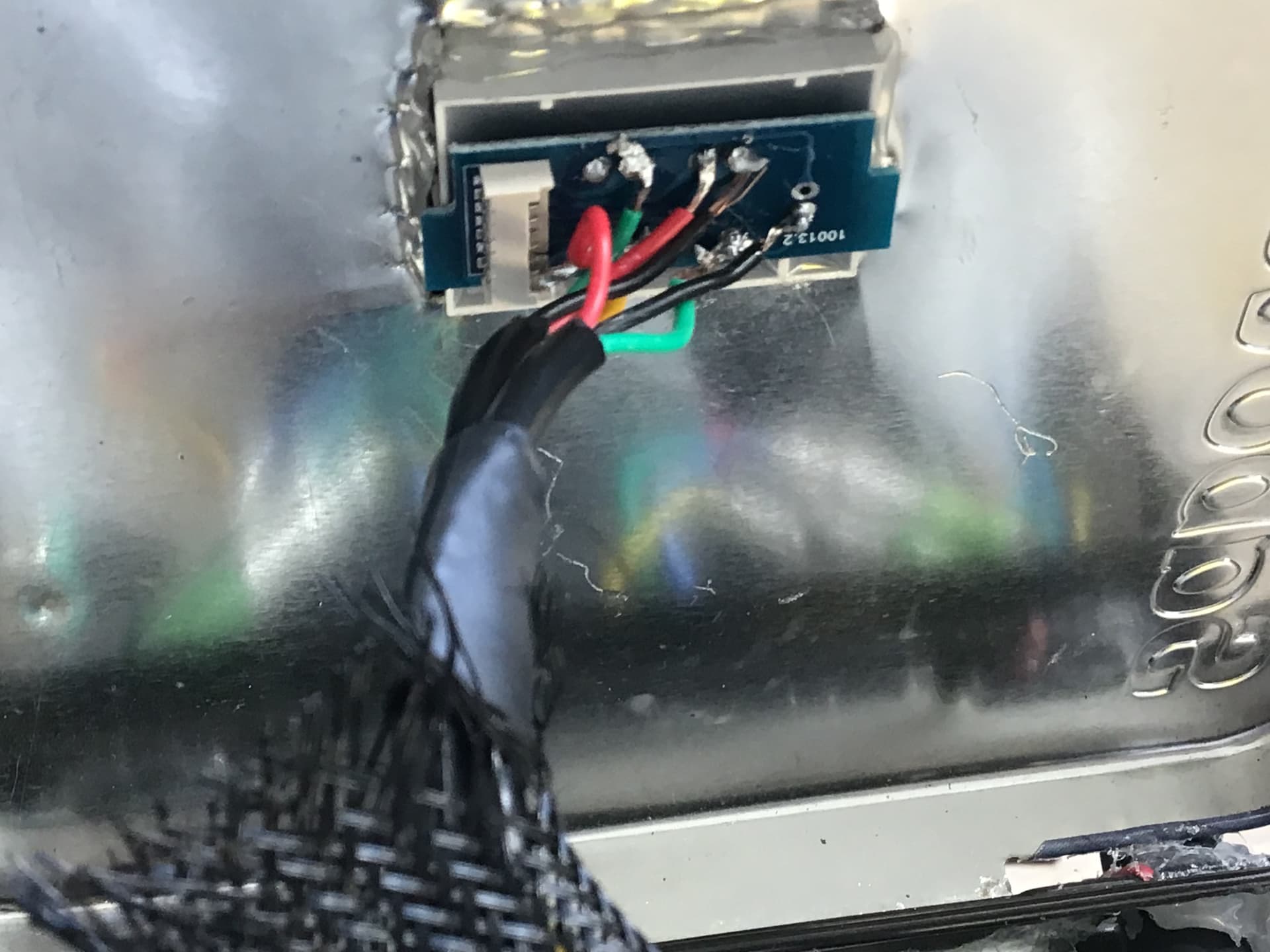

Le fil d’indicateur de batterie s’est re-cassĂ©, donc je l’ai modifiĂ© en ajoutant des petits morceaux d’aiguilles, pour les lettres dans le connecteur :
Ça marche :star_struck:, mais je pense que si je rouvre le boütier de l’esc, ça va se re-casser

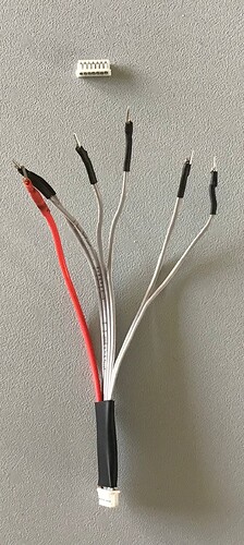

J’ai essayer de rĂ©parer le fil indicateur de batterie ( encore une fois, car il s’est recasser ), donc j’ai soudĂ© les 7 cĂąbles, mais ça ne fonctionne pas
 Les barres 1,2, et 4 s’allument quand j’allume l’esc, mais elles se re Ă©teignent aussitĂŽt
 pour quoi ?
parce que tu as du te planter. :sweat_smile:
