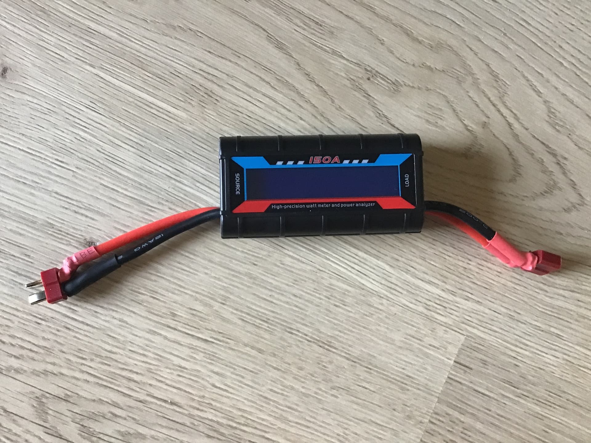

J’ai aussi une notice mais que en anglais, avec des abrĂ©viations, qui ne sauront ĂȘtre traduite :dotted_line_face:
Ah et Wh . cest le cumul du courant ou energie tiré de ta batterie. Ap et Wp cest la pointe de courant/energie au demarrage ou cote raide ou forte accélération.
avec ton compteur de velo,ou un gps,aprÚs avoir roulé qq km, tu peux déterminer tes Ah/km .
moi avec ces hubs dhoverboard, en pneus 9’’ gonflables, je depasse rarement les 0.6Ah/km
Finalement les nuages sont partis, j’ai pu faire un test en plein air : 1300m environ : 11.4wh
16.06ap
38.82vm
577.5wp
0.330ah
3.21a instantané au démarrage
1.5a instantané ensuite
J’ai roulĂ© Ă  25k/h ( en fait c’est pas 29.4 :confused: ).

ca fait du 0.25A/km . C’est trĂšs bas. ca donne 40km avec une batterie 10Ah
en thĂ©orie :joy:. mais tu a peu de courant max (16A) donc en accel dĂ©marrages pas violents tu consommes peu.
pour ta batterie qui chute rapidement, c’est quelle est vraiment de mauvaise qualitĂ©. surtout a 16A de dĂ©charge.
