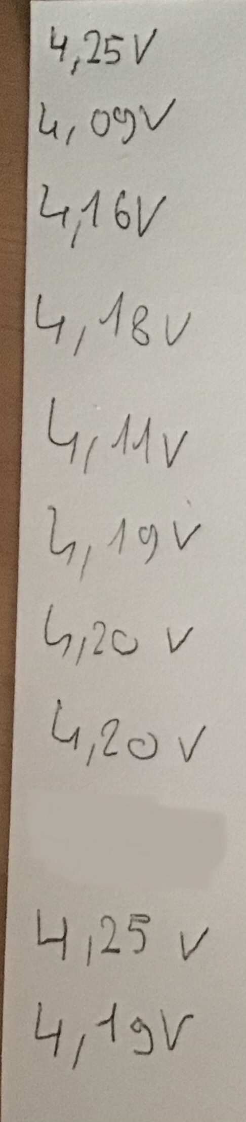

Jâai pu donc dĂ©monter la batterie, et đ„čune cellule est Ă 40.1v alors que les autres sont Ă 40.3v trop content, il faut donc la recharger, et peut ĂȘtre que lâautonomie va remonter
au fait, jâai recharger la batterie et voilĂ lâĂ©tat des accus
on dirait que câest des accus qui nâont pas Ă©tĂ© fait en mĂȘme temps et qui se chargent pas Ă la mĂȘme vitesse
ou bien, câest juste quâil faut les mettre aux mĂȘme niveau.
en tout cas, câest pour ça que la charge prends du temps
peut ĂȘtre faut il changer le bms parce quâil nâarrive pas Ă mettre toutes les cellules au mĂȘme niveau ?

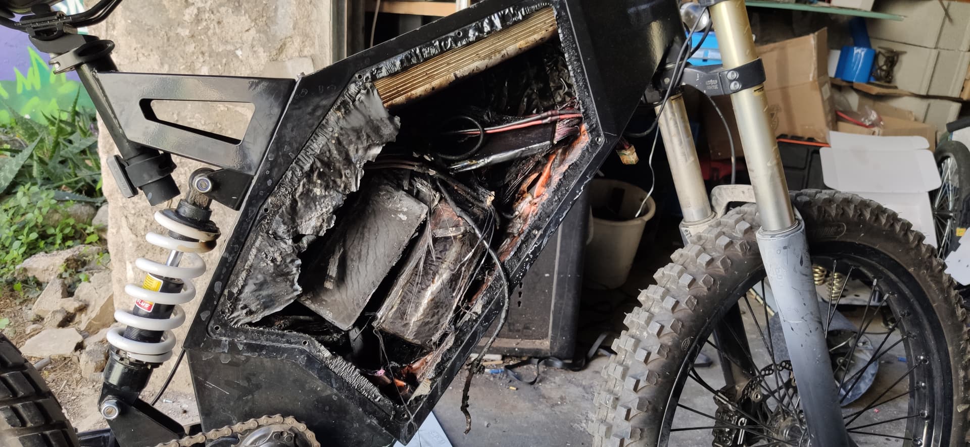

Oh putin mais ce pack !
4.19/4.2/4.18/ (4.16 Ă la rigueur) ok ça passe mais deux Ă 4.25 alors que ça ne doit pas dĂ©passer 4.2 dâun câest ça un Ă©norme risque ! De deux ca indique un BMS foireux
La 4.09 qui et clairement une mort vivante Ă y ĂȘtre.

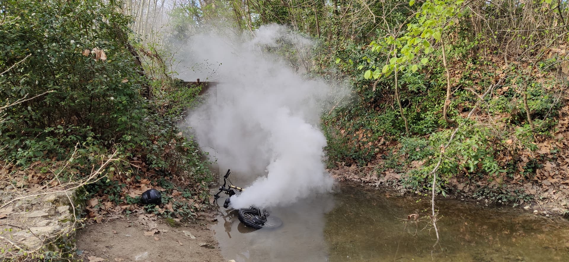

Bref plus tu parles de ce pack plus ça empire, je vais ĂȘtre clair, il faut que tâarrĂȘte de lâutiliser sur ta board. RĂ©cupĂšre ce qui peut lâĂȘtre et fait en un power Blank ou je ne sais quoi du moment oĂč ça dĂ©charge que dalle, mais OUBLIE les dĂ©charges sĂ©rieuses ça fait longtemps que tout le monde te le dit mais la faut vraiment que tâarrĂȘte de dĂ©conner avec ça.
Tiens ca câĂ©tait mon ebike je le post pas pour te faire peur ou quoi que ce soit juste pour que tu ai un aperçu de ce qui va forcĂ©ment arriver si tu continu. ArrĂȘte de dĂ©conner avec ces questions la. Sois pas aussi con que moi.

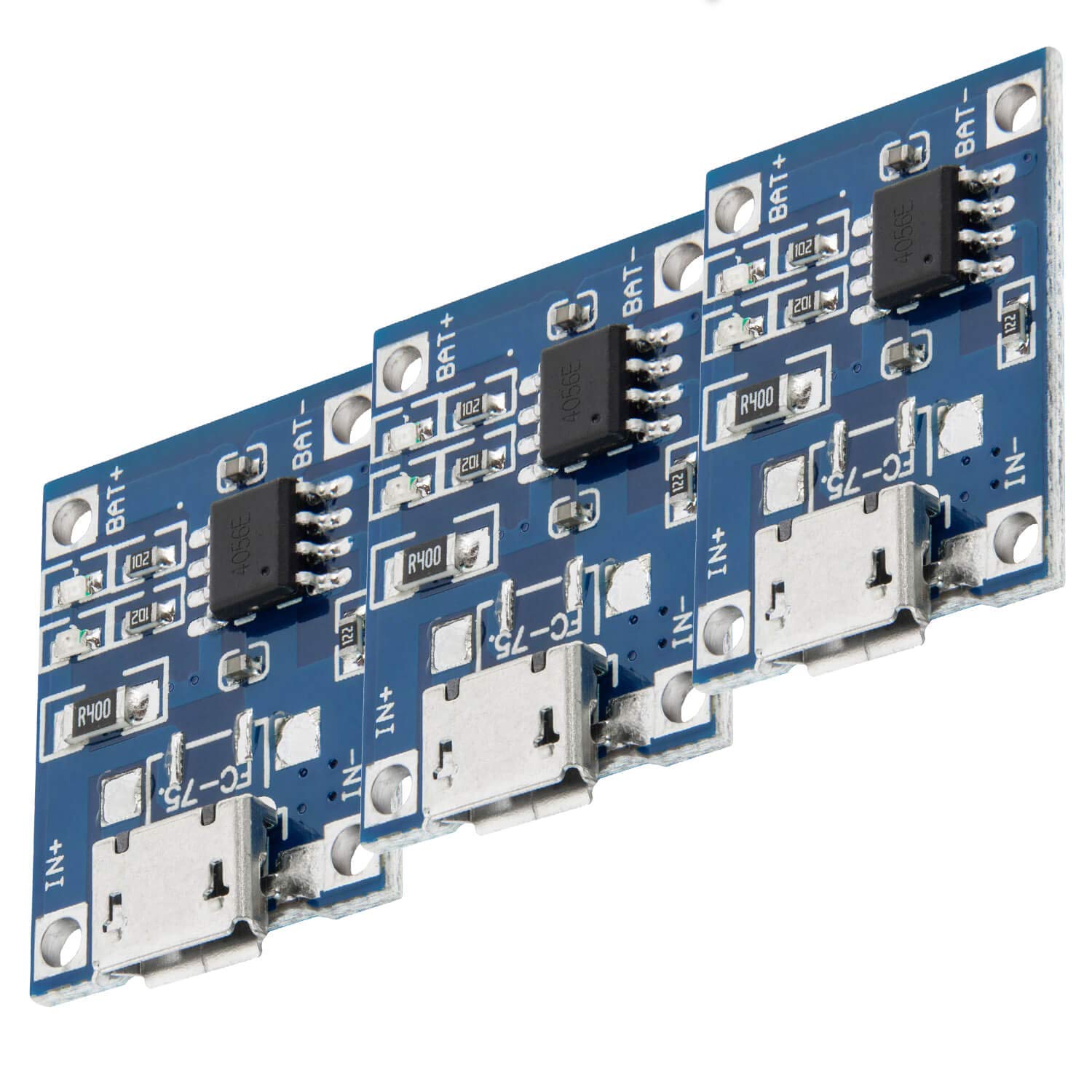

Bon de toute façons je vais revendre la batterie, mais câest vrais que ce serait mieux de la remettre en Ă©tat avant. Ce samedi je reçoit des modules de charge lithium, 4.2v, je mettrait les cellules aux mĂȘme niveau. Peut ĂȘtre que le bms voulait continuer de charger jusquâĂ que la cellule la plus faible soit Ă 42v, donc le problĂšme serait rĂ©glĂ© par la mise au mĂȘme niveau des cellules.

et tu les alimente avec quoi tes modules 4,2V ?
5v sur chargeur de téléphone
Câest pas la bonne tension tu joues avec le feu lĂ
La sur-tension sur les batteries câest vraiment le pire

câest pas le souci . câest modules de charge unitaires 4,2V/1A alimentĂ©s en 5V qui vont bienâŠmais il te faudrait 10 alims 5v . Tu ne peux pas brancher ces modules en parralele au primaire , ils ne sont pas isolĂ©s . donc un chargeur 220V/5V par cellule sĂ©rie .
ou ⊠une alim 50V et 10 diodes zener 5V
