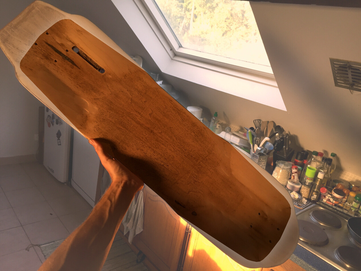

Pour le deck, vous pensez que je peux penser/espérer le mettre dans la rubrique à vendre ?
Bien sûre que tu peux la mettre en vente, même avec la planche fait main. Après jpense qu’avec un bms tu le vendras plus facilement, jme rappel plus si yen a un dans ta v2. Va la mettre dans la section vente (même lbc), au pire elle part pas, au mieux tu feras un heureux.
ha yes, je parlais que du deck/plateau seul. Mais effectivement je vais faire l’essai et au pire, à ma rentré de séjour, je lui fait ça fête :lol: !!!

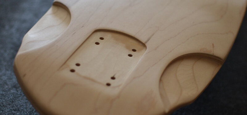

Je voudrais virer mes risers 6mm avec angle ( 5 ou 6° je sais plus ... ) car c'est un poil trop haut et je peux me permettre de baisser avec juste un 3mm pour le confort. Le truc c'est qu'ils sont bien utile pour composé le cambre du deck (légèrement dropped/lowered). Je voudrais donc poncer le deck de manière à avoir le riser à plat (ça à un nom mais il veut peux sortir :D )
Je vais voir pour monter un table pour l’affleureuse afin d’en faire un genre de défonce sur table mais à l’envers donc :roll: je vais faire un schéma :ugeek:
voici l’idée :
C’est bientôt en place :
La hauteur est à revoir, ou une petite plaque/planche en plus sous le deck, juste 5/10mm pcq la course de descente de la fraise n’est pas sans fin :smiley:

Yes, on a fait a même avec Janive sur sa board le week-end dernier. Ca marche du tonnerre !
