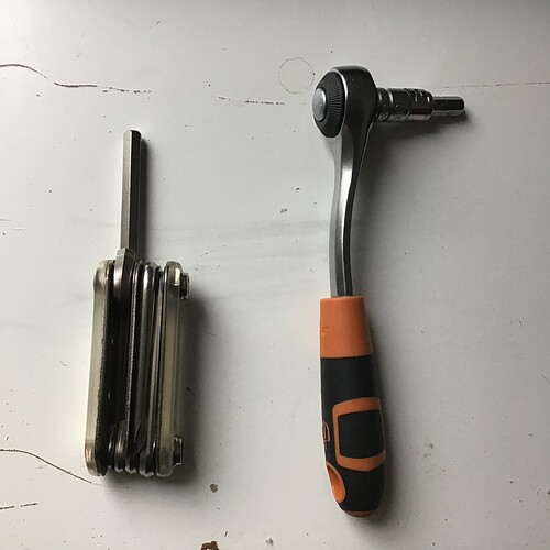

si tu as un tournevis a frapper c’est bien aussi.
en tout cas ne pète pas les vis car ca sera pire apres.
il peut les défoncer , c’est de la vis chinoise pas très costaud . le filetage est dans le chassis . pas besoin pour le truck du skate , qui a ses propres vis . par contre bien les plaques alu et non en feraille . il va gagner 150g .
Je viens de réessayer avec l’outil là (à droite ), alors qu’auparavant j’ai utilisé l’outil de gauche
et ça a marcher

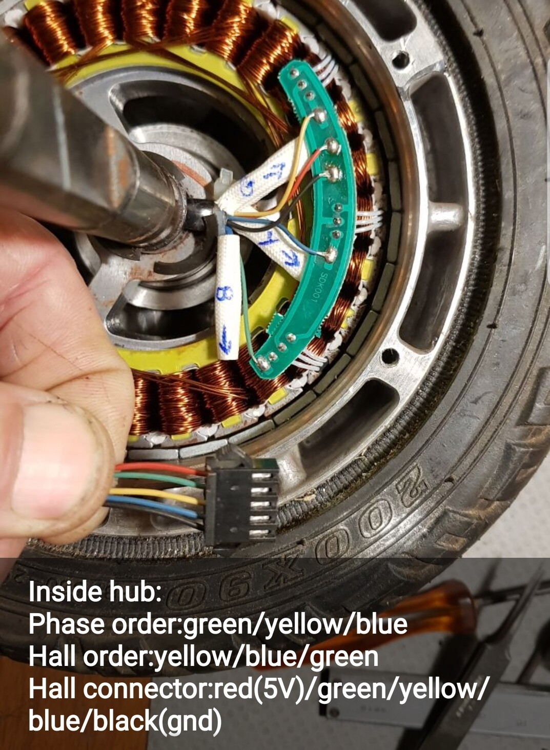

ça craint rien du tout . tu vires les 6vis , et tu sort le capot avec 2 tournevis . tu va entendre un petit clonk , car le rotor en feraille va se coller contre le stator . ensuite tu bloques le rotor au sol avec tes pieds , et tu tires sur l’axe . c’est un peu raide , mais ça vient bien …
Et fais une photo de ce style . Ça peut aider pour la suite … et nombre de fils/bobinage et largeur pôles du rotor ou hauteur aimants bien sur…
ok, merci pour les conseils, je viens d’ éssayer , mais j’ai reussi à retirer seulement 2 vis sur 6, elles sont trop sérré, et mon tournevis est trop pointu
yes . il te faut le bon tournevis ou le bon embout .et un coup de marteau sur la vis avant d’essayer de desserer … ça decolle u n peu les filets .

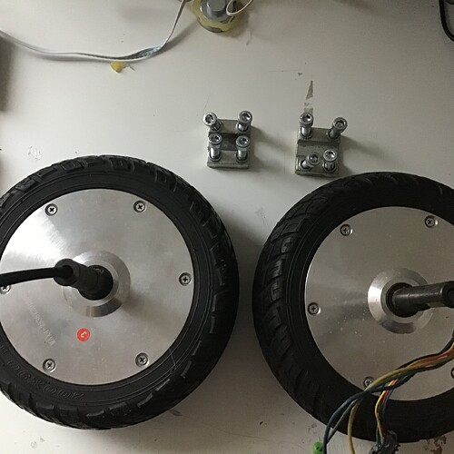

finalement j’ai toujours pas réussi à démonter la roue, mais le vendeur m’a dis que c’est un 700w, et puis je crois que un hoverboard hummer ça n’existe pas en 500w, mais seulement en 700w ou 1000w… Donc par déduction la roue est de 350w
Ben si . Les hummer 250w 4 fils ca existe . J’en ai 2 . Ca marche bien, juste le freinage limite sur esc lingyi…

Par contre , il freine très fort si nécessaire. Je vais donc re-tester une paire de hubs 4 fils/250w pour voir si ça freine suffisamment. Jai des 10’’ gonflables jamais testés…

je l’ai pas ouvert, je parle des 5 petits fils qui agissent comme un capteur hall sur les moteurs triphasé de skate.
A part ça je vais acheter la batterie, mais il y a écrit 10S4P en petit (36v et 12ah) , et 60000mah en grand. c’est quoi le vrai ampérage ?
Ok. Ils ont tous 5 fils sur les halls.parfois 6 pour le capteur de T°.
