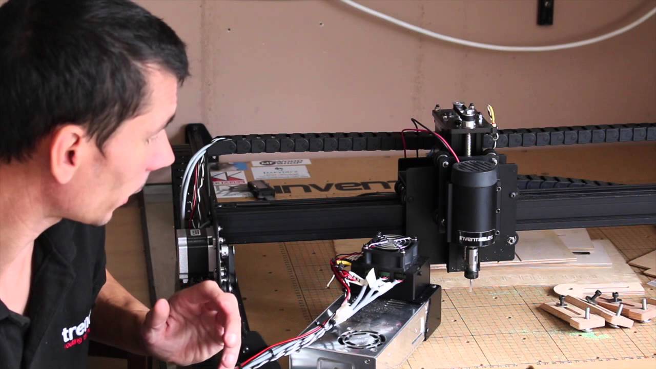

Seul bémol, le logiciel fourni (easel), qui, comme certaines imprimantes 3D et afin de limiter le coût global, est un truc ultra basique qui fait croire qu’on fait ce que l’on veut mais en fait NON. La base de l’import 2D/3D n’est pas possible (dxf, dwg, stl, 3ds), le traitement des fichiers d’usinage (iso, gcode) pas possible non plus. C’est très emmerdant car on ne peut pas prendre un dxf ou créer son fichier d’usinage sur un logiciel de cam et l’envoyer dans la X-Carve par exemple.
Et comme la carte fournie tourne avec Easel, ben c’est vraiment la merde.
Un copain ayant eu cette surprise après le montage, j’ai parcouru le forum inventables à ce sujet. Apparement il existe des bidouilles, mais ça n’avait pas l’air simple.
Bref, avant achat d’une petite machine sympa comme celle ci, S’ASSURER qu’on peut y importer le minimum syndical:
DXF et/ou DWG pour le 2D et STL et/ou 3DS pour le 3D
La lecture des fichiers .ISO (GCODE) est utile aussi.
