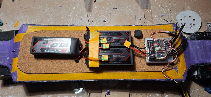

Une petite mise à jour du projet :
Ensuite viens la programmation du vesc et la j’aurais besoin de votre savoir faire car depuis le temps , l’interface du vesc a complètement changé ! Et je ne trouve pas comment faire pour programmer l 'autre côté du vesc .

Voilà le harnais est souder y a plus qu’à
