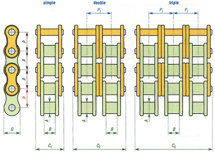

Non j’en sais rien, si ya rien de gravé sur les maillons ou les pignons alors il va d’abord falloir déterminer ce qu’on cherche, pour cela il va te falloir ton meilleur pied a coulisse/réglet/truc qui mesure précisément puis prendre quelques côtes sur ta chaine selon :
(seul la simple t’interesse)
puis chécké sur un tableau qui va bien (ici du métrique) :
Pour déterminer un modèle.
Pas de 25h sur ce tableau (car c’est de l’empirique de ces morts), les voici :
Amuse toi bien :slight_smile:

De ce que j’en ai mesuré
Il semblerait que cette coquine (qui n’a aucune info sur les maillons, trop facile) soit une T8F d’après le pitch que je mesure
Merci merci de votre aide les gars, ça fait plaisir
De rien bro, a supposer que tes mesures sont bonnes et que tu sais lire un tableau, 6E70 le metre avec maillon d’attache rapide pour un evo800 et a ce prix, pas besoin d’avoir la meilleur qualité de se que j’en pense.
