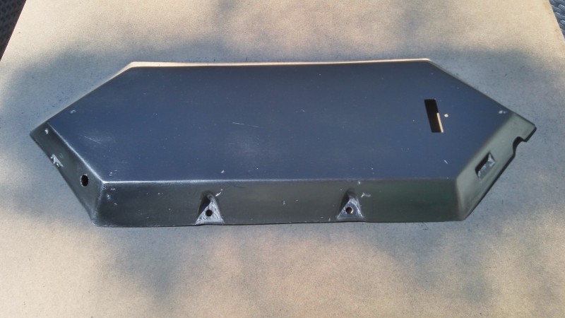

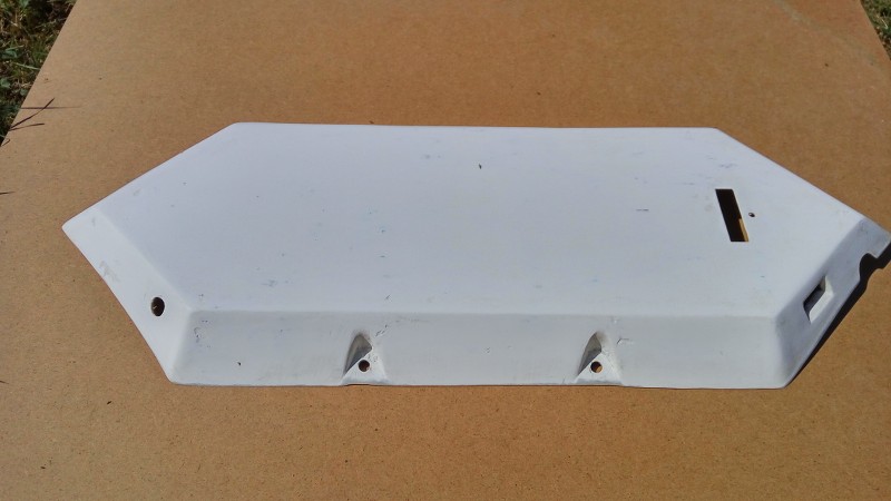

bon le gel coat n’a pas voulu durcir du coup je me suis bien fait chier a retirer la pellicule pas sèche (texture chewing gum) j’y suis aller a l’acétone puis ponçage, au moins c’est lisse et ça ne colle plus, par contre il y a pas mal de défauts mais le boitier est fontionnel.
j’en referai un autre plus tard, jetait pas loin de la réussite pour une première et faut que je chope du colorant pour gel coat aussi.

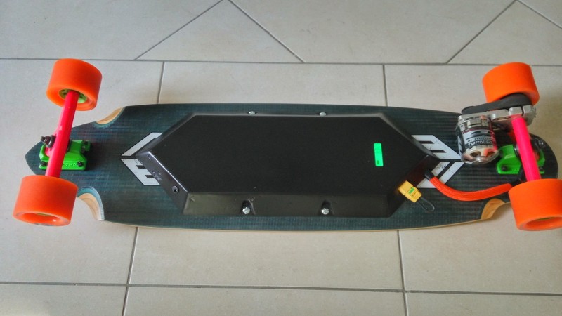

j’ai pu ridé c’est que du bonheur, le regard des passants :shock: me fait bien rigolé et les 2 cyclistes que j’ai enrhumé dans une grosse monté on pas compris :mrgreen:
reste à faire:
  • il faut que je peaufine le passage des câbles moteur
  • j’ai aussi des vibrations, il faut que je mette de la mousse entre le boitier et la batterie
  • j’aimerai mettre un joint entre les bords du boitier et le deck pour étanchéifié et pas abîmé le deck avec les frottement
  • afficheur niveau de batterie a mettre en place
tu avait deja demoulé le gelcoard du moule en platre, c’est quelle pelicule que tu as retiré ?
tu as séparé le gelcoard du mat de verre ?
J ai demoulé gel coat et fibre de verre tout en même temps
J ai retiré la pellicule de gel coat pas séche, mais en profondeur c’était sec

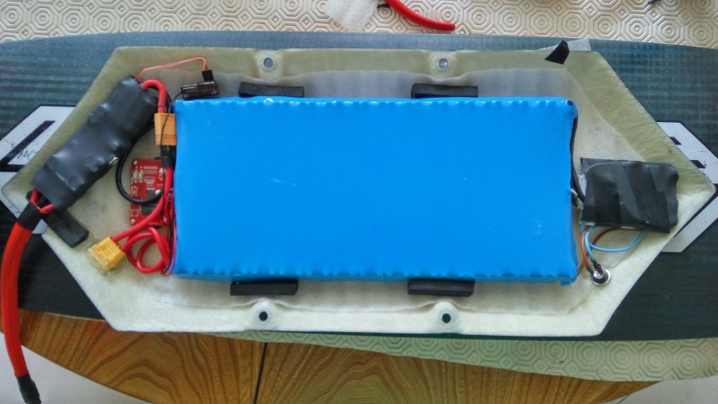

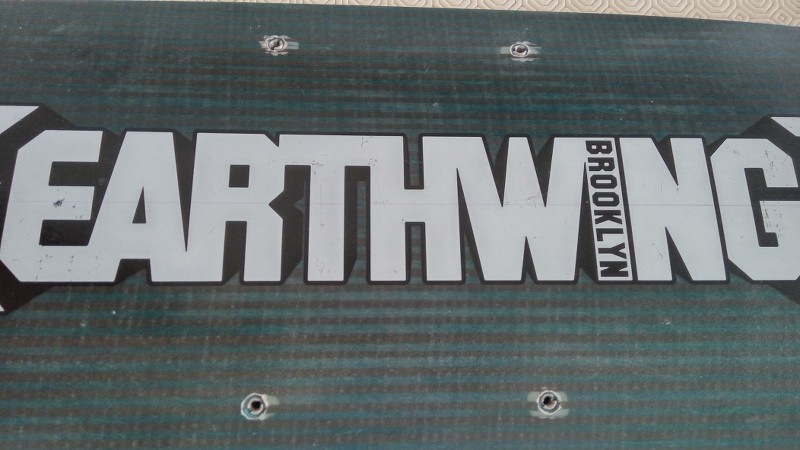

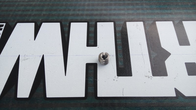

pose des inserts leroy merlin
la couche de fibre de verre du deck a un peu eclaté mais ca se verra pas sous le capot
ponçage, découpage du boitier, pas moyen de rattraper les défauts sont trop profond
peinture
l’intérieure
en place

le rendu est top,
ca claque avec le orange
en fait au démoulage il ya la moitié du gel coat qui est resté au fond du moule et l’autre sur la fibre et pas sec

ok du coup tu as refais un 2e boitier ? car la finition est nickel la
non c’est le boitier foireux ca, j’en referais un autre plus tard

joli ! well done !!! tu as utilisé de la résine polyester c’est ça?
Oui et ça va bien niveau solidité/rigidité avec 2 couches de mat de verre 300g
