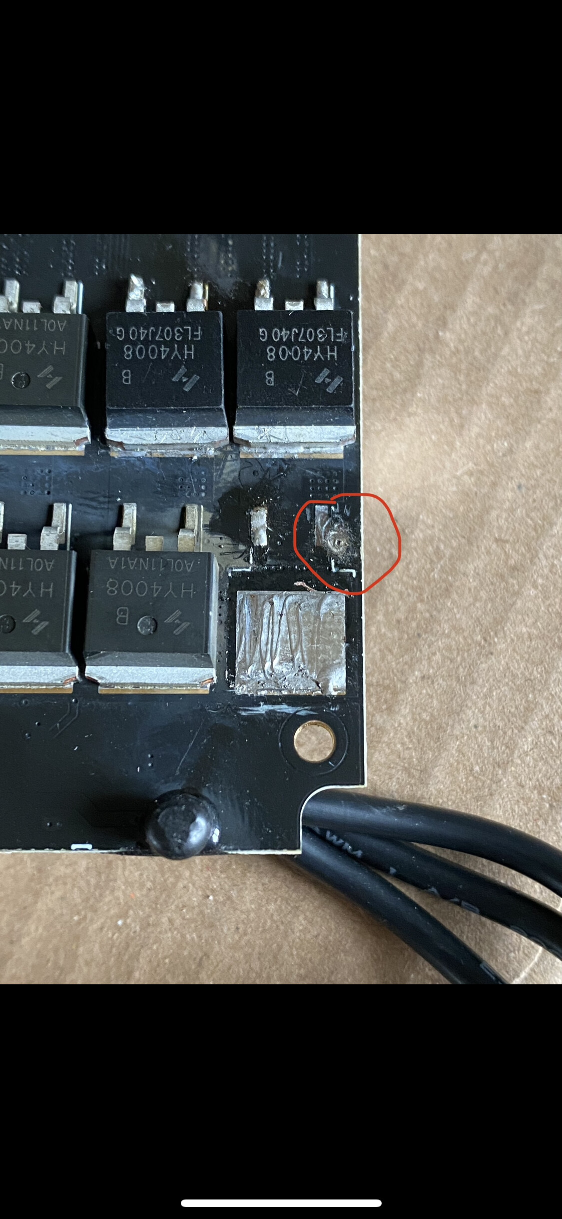

Jusqu’au jour où je part en balade batterie pleine, 200m plus loin un gros freinage et quand j’ai raccélérer, coupure de la liaison avec la board, un des moteur freine tout seul et petite fumée qui est sortie !!

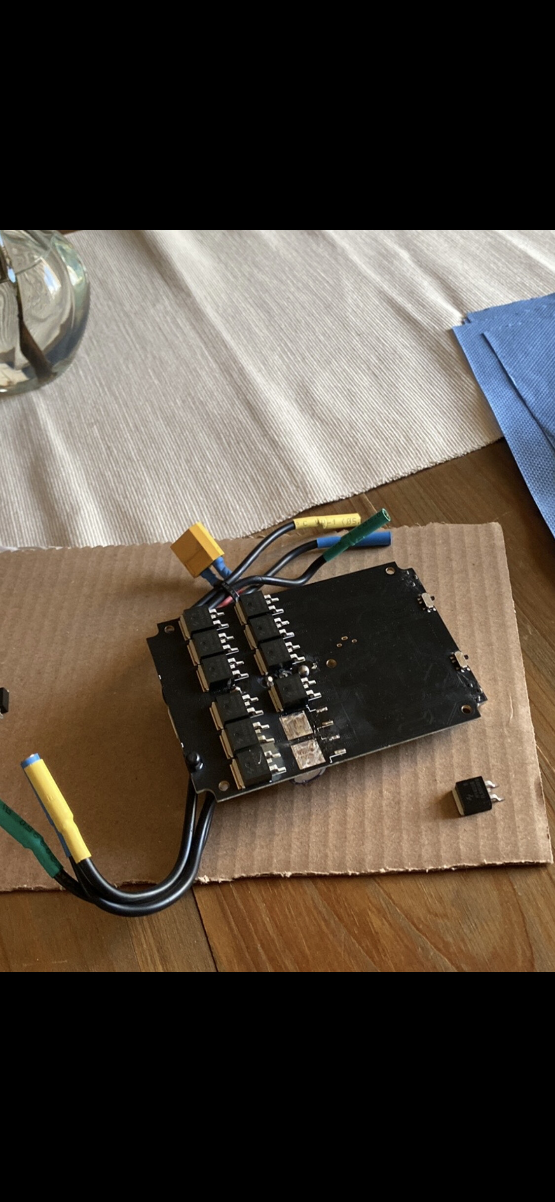

Après démontage je trouve plusieurs mofset exploser sur l’esc. J’ai essayé de les changer moi même mais en déssoudant un j’ai arraché une pastille de cuivre sur la carte bref ESC achevé lol

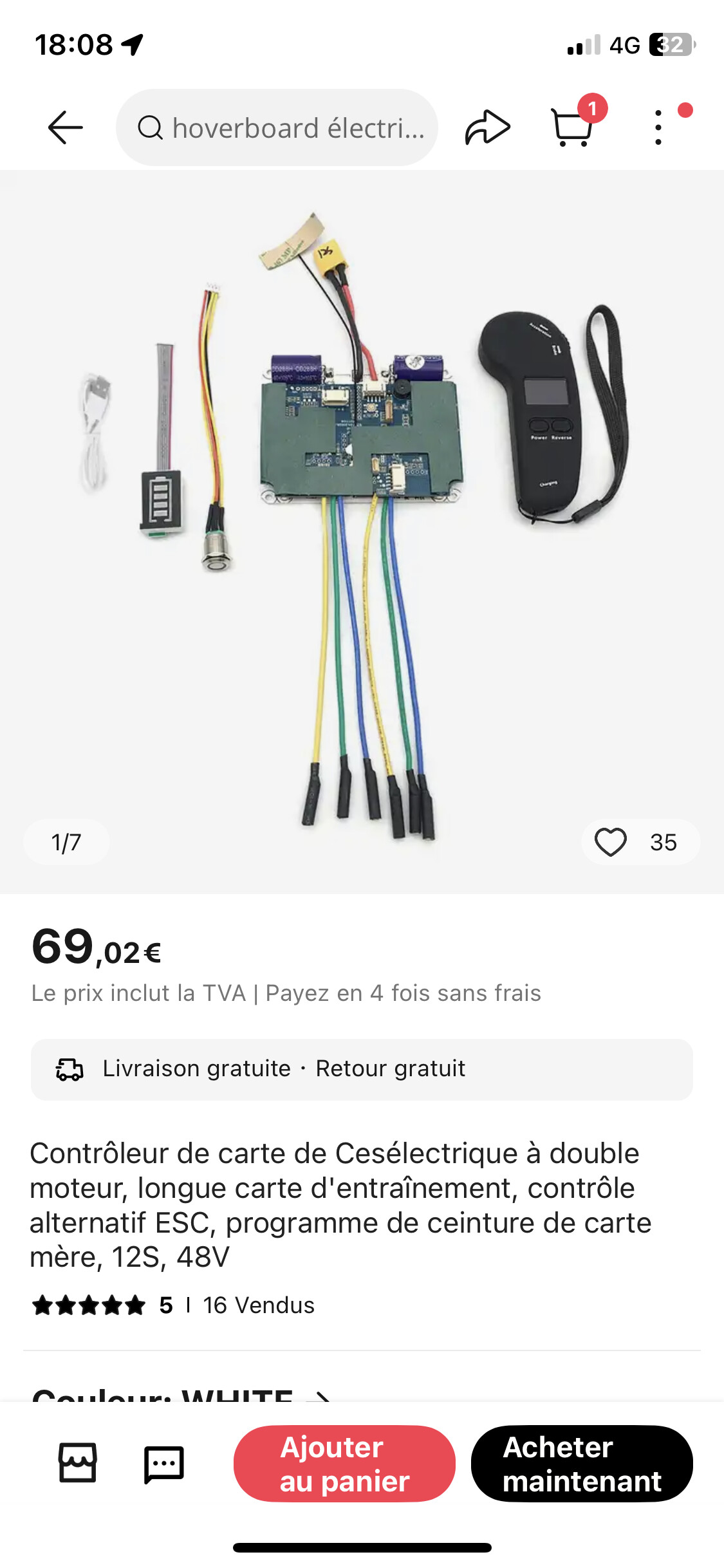

J’ai acheté un esc sur aliexpress a 65€ qui me paraissait adapté mais étant novice je ne m’attendais a rien et finalement ca marche mais pas niveaux puissance (c’est vraiment moue et pire en montée)

Tu as une photo de l’esc explosé ?
Sue aliexpress, tu as du acheter un lingyi ?
Tu as une photo aussi ? Ou un lien?
Pour l’esc d’aliexpress peut être je ne voulais pas mettre le pris sans être sur
Et l’esc eovan j’ai entouré là ou j’ai arraché la pastille, si quelqu’un a une solution pour sauver celui-ci je suis preneur aussi ^^

Pour l eovan , rien de grave .cest la grille du mosfet . Courant quasi nul … juste gratter pour retrouver et relier la piste .
Mais sache que si plusieurs mosfets ont explosé, cest que le cpu a envoyé de la merde aux drivers … donc ca peut re arriver si tu ne trouves pas la cause .

Pour le lingyi d’ali ,y’a moyen de le booster . Mais il faut ameliorer le.refroidissement.
Oui j’ai essayé de gratter et je pense avoir retrouvé la piste et ressouder dessus mais ca ne démarre pas et deplus la ca me la fait presque a l’arrêt !!! Pas envie que ca m’arrive a 40kmh je partirai bien sur du neuf.
Mais en attendant si il y a moyen de bricoler celui d’ali je suis preneur

alors tu devais être en mode Foc . c’était plus doux/silencieux/fluide qu’avec ton esc Lingyi actuel ?
tu as pris une version 12S . j’en ai un aussi , mais le mien ne prend pas les capteurs hall en compte . donc on reste en BLDC . tu dois avoir des à-coups ou des ratés au démarrage ?
pour la modif des shunts de courant , c’est ici … Build TT 4WD hubs Hoverboard - #75 par lurch
Avec l’esc Eovan c’était surtout beaucoup plus puissant et nerveux je roulais souvent et vitesse 2/3
Avec le Lingyi oui il y a peut etre des a-coups au démarrage mais comme c’est tres peu puissant je ne le sans pas trop, je perd vraiment beaucoup de vitesse sur de léger pentes
et oui , les lingyi sont bridés à 15~20A batterie .par programmation … impénétrables. ça fait pas beaucoup dans les moteurs .
donc je les hacke de maniere analogique . mais comme ils n’ont pas des mosfets de course , il faut le refroidir mieux . et ça passe à 80A batterie :metal:
