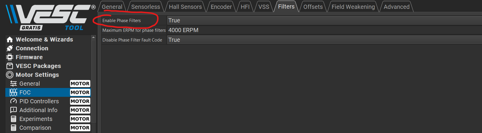

Ok . Tu as pensé a desactiver les filtres de phase dans vesctool?
c’est quoi comme type de moteur, un hub dans la jante? ou un moteur plus classique de chez nous? (auquel cas tu fais bien tes tests moteur à vide et sans transmission?)
C’est bien ça les filtres de phase ? voir image ci dessous
j’ai testé en mode false, ça n’a pas aidé
C’est sensé facilité la détection des capteurs hall ou améliorer le fonctionnement à basse vitesse ?
