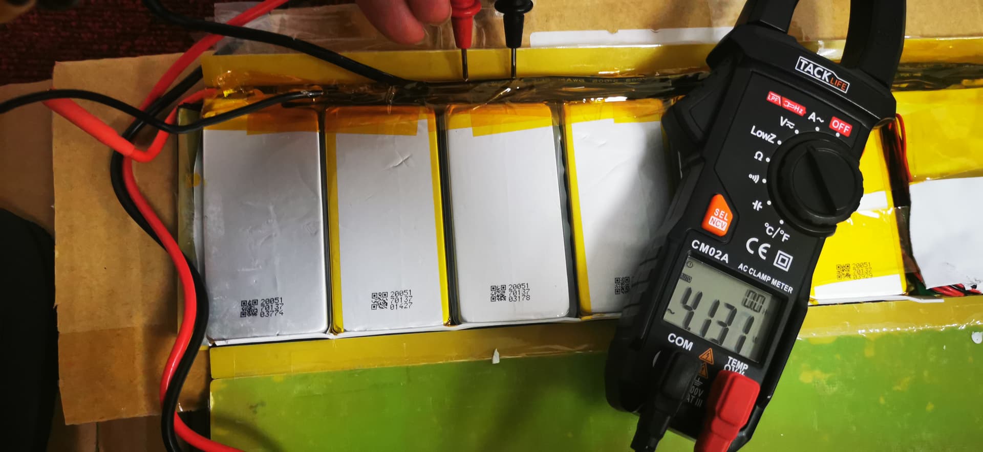

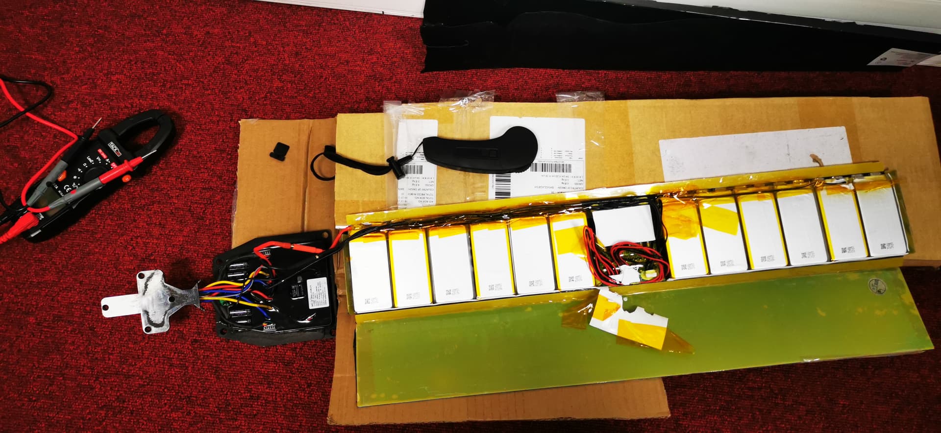

Yo mon X1 pro, hors garantie, ne voulait plus démarrer.
Je l’ai démonté et vu qu’une lipo est HS.
Le sav me propose un pack batterie + bms pour 350$ .
J’ai cherché une lipo pour remplacer la défectueuse mais je fais choux blanc.
Du coup je réfléchis a passer de la 12s1p lipo 4300mah d’origine à du 12s2p samsung 21700 40t… Sauf si je trouve la bonne lipo, ca m’éviterait de modifier le deck.
Le BMS d’origine va accepter ce changement ?

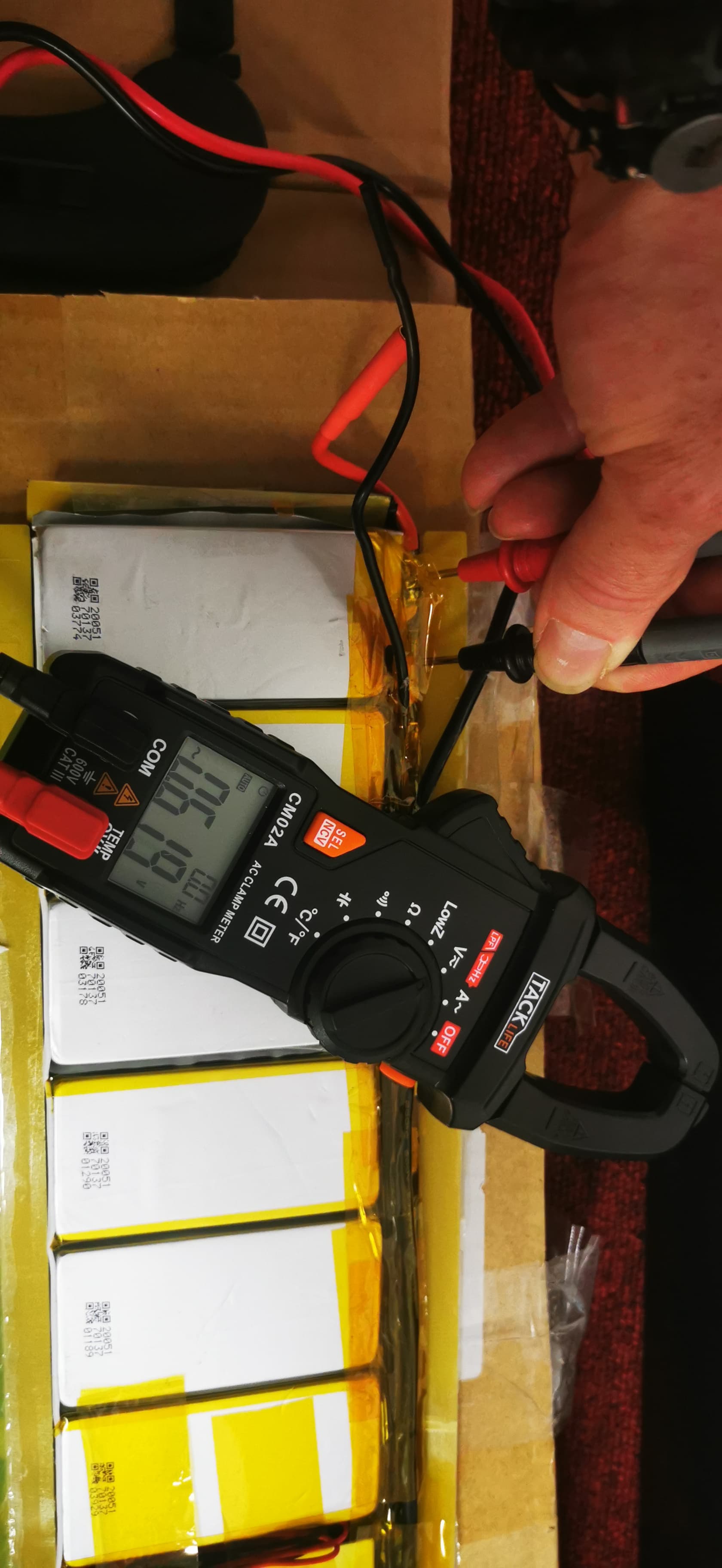

donc toutes à ~4V et une seule à 0,6V ?
faudrait verifier le bms aussi . c’est peut être lui qui te vide une cellule …
tu n’a pas trouvé sur alibaba.com ? y’a vraiment du choix en cellules.
il faut un ampèremètre bien sensible , et vérifier qu’il n’y a pas de fuite de courant sur les fils d’équilibrage . ça peut être des micro-ampères , mais ça finit par vider une cellule .
tu es sur que c’est du lipo ? aucune cellule gonflée ?
ça peut etre du Li nmc .

go li ion 12s2p. je changerai le bms meme si en théorie s’il est branché que pour la charge tu pourrais le garder.
par contre ne lésine pas sur la qualité des cellules car 2 p c’est pas ouf en intensité de décharge. prend de la molicel p42 ou de la 40t mais moins.
Yes, je pensais partir sur du 40t et si possible laisser en place le bms bluetooth d’origine pour garder le retour de température, voltage, % de batteries restant, dans l’appli Exway.
il faut connaître le courant max batterie demandé par ton esc .
ça semble etre un Hobbywing … par experience , pas plus de 15A/moteur , soit 30A batterie .
c’est un bms propriétaire chez exway, comme chez evolve?
je ne connais pas assez la marque pour t’en dire plus. du coup je ne sais même pas s’il faut le changer ou le conserver.
les esc hobbywing ne communiquent pas avec le bms . mais celui la en 12s je connais pas . il n’y a que le connecteur XT60 qui relie batterie et ESC ?
si tu fais une 12s2p avec du 40T , tu auras une belle autonomie , et aucun risque de chauffe de la batterie . et surement moins de sag ( chute de tension de la batterie sur un gros appel de courant )
