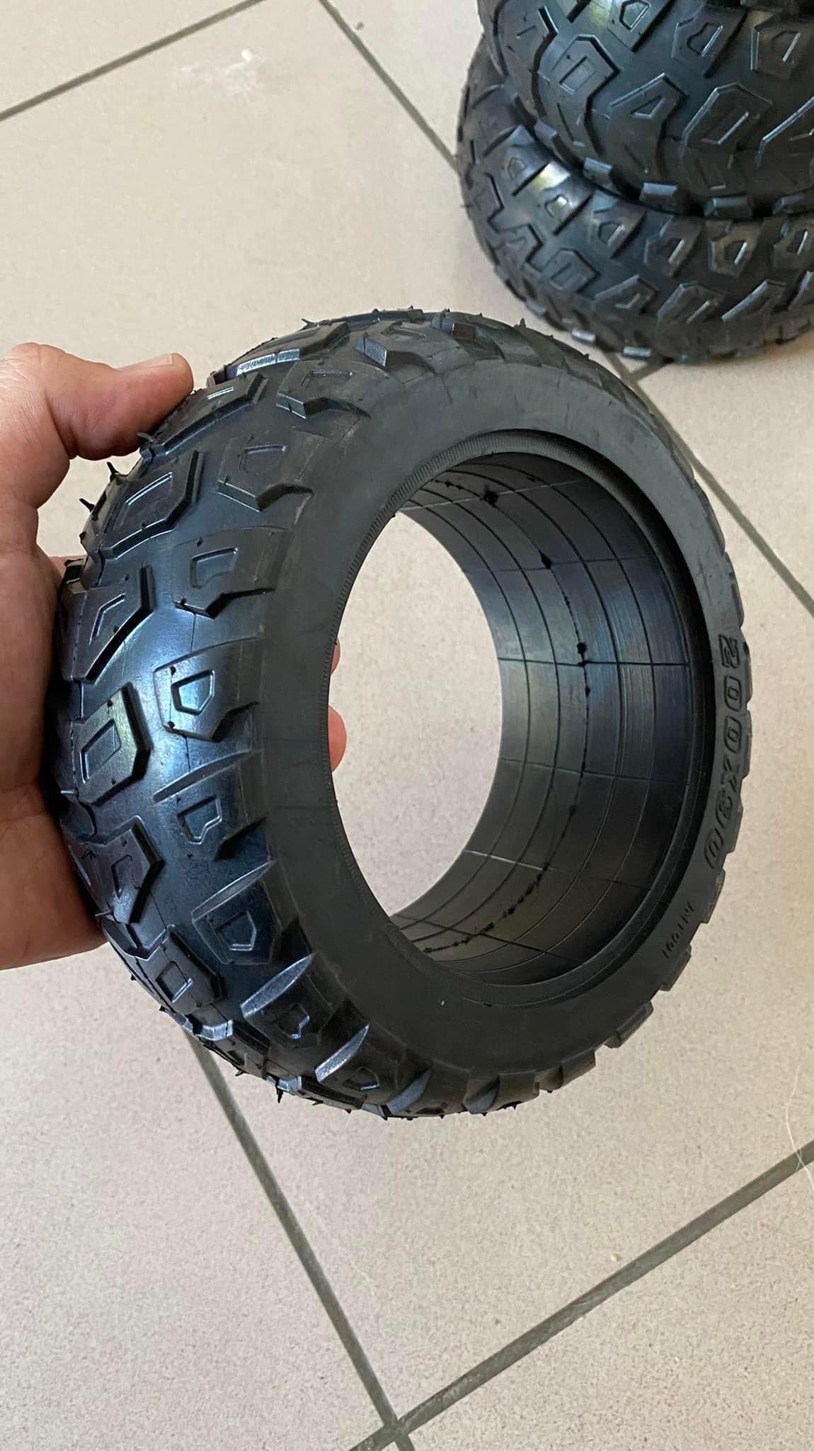

Le top serait un trou ovale ,qui va plus vers la bande de roulement…
Ou essayer ça…

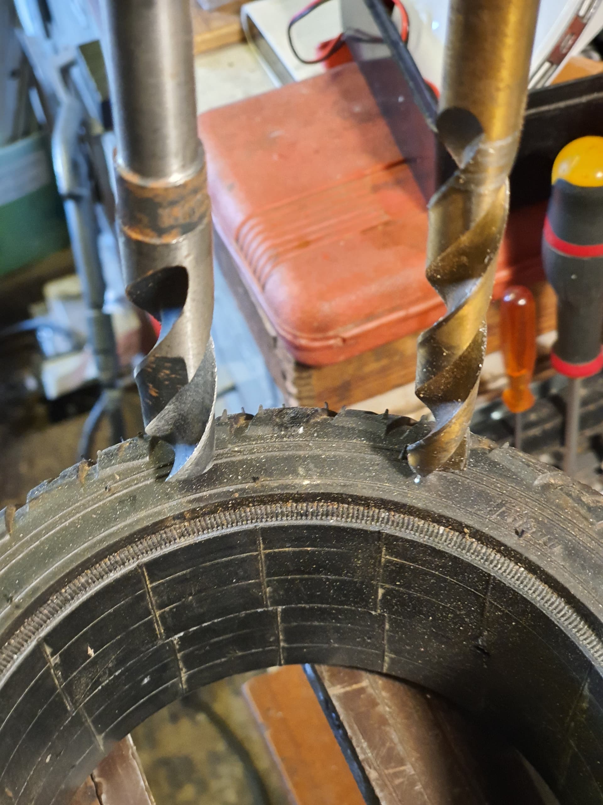

Je pensais qu’il fallait percer les pneu avec perceuse sur colonne ? :upside_down_face:
J’hésite à me lancer mais c’est vrai que ces pneus c’est du bois…mèche à bois de combien?
Tu as racheté 2 hoverboard ou tu as trouvé des pneus?
Je dirais 13mm .
A gauche du 16mm ,ca va faire beaucoup…
je pense que le but est d’évider suffisamment pour avoir un bon amorti , en laissant assez de matière pour la bande de roulement , et pour le maintien du pneu sur le hub . regardes les nouveaux pneus alvéolés de trot M365 … c’est bien creux …
J’ai percé en 10 ou 12mm je ne sais plus, mèche à bois.
Ces pneus sont alvéolé à l’intérieur. 2 parois internes en plus des 2 externes.

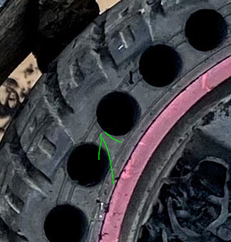

Je me repère aux crampons pour faire des trous à espaces réguliers. Une astuce pour que le trou soit bien propre sur la surface externe: ne pas trop appuyer au debut du perçage pour laisser le temps à la mèche de bien découper la surface externe. Ensuite ça rentre tranquile, on traverse 3 paroies. Ne pas traverser la 4eme qui est la paroie externe de l’autre coté du pneu, pour éviter d’être mal centré. Une fois la série de trous fait sur le flanc externe du pneu, faire les trous sur le flanc interne, en ne perçant qu’une paroie (celle de surface).

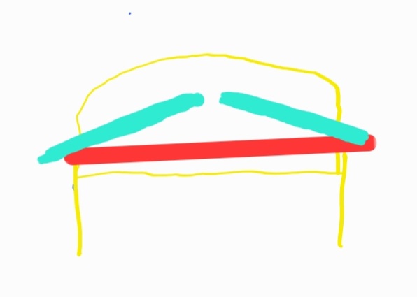

Je pointe la mèche à bois sur la ligne circulaire en relief la plus proche du centre de la roue.(cf fleche verte)

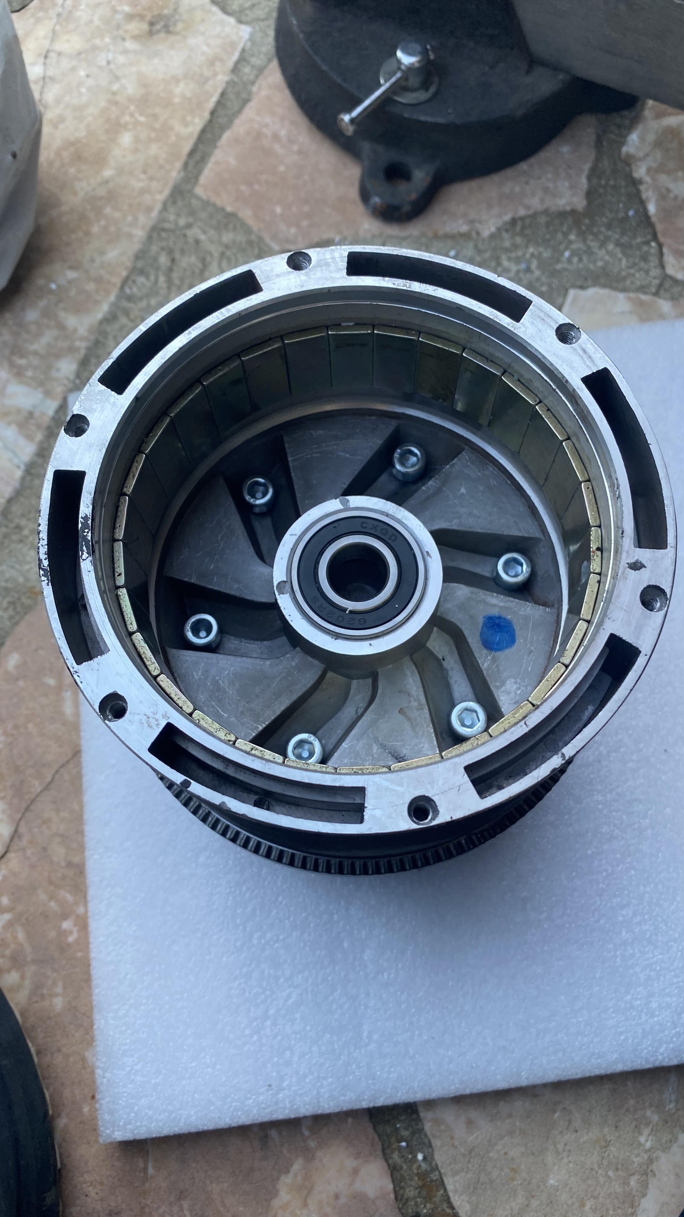

Tes jantes de Hummer sont à double paroi? Les miennes sont d’un seul bloc …
Premiere fois que je vois ces jantes ! Moi double parroie.

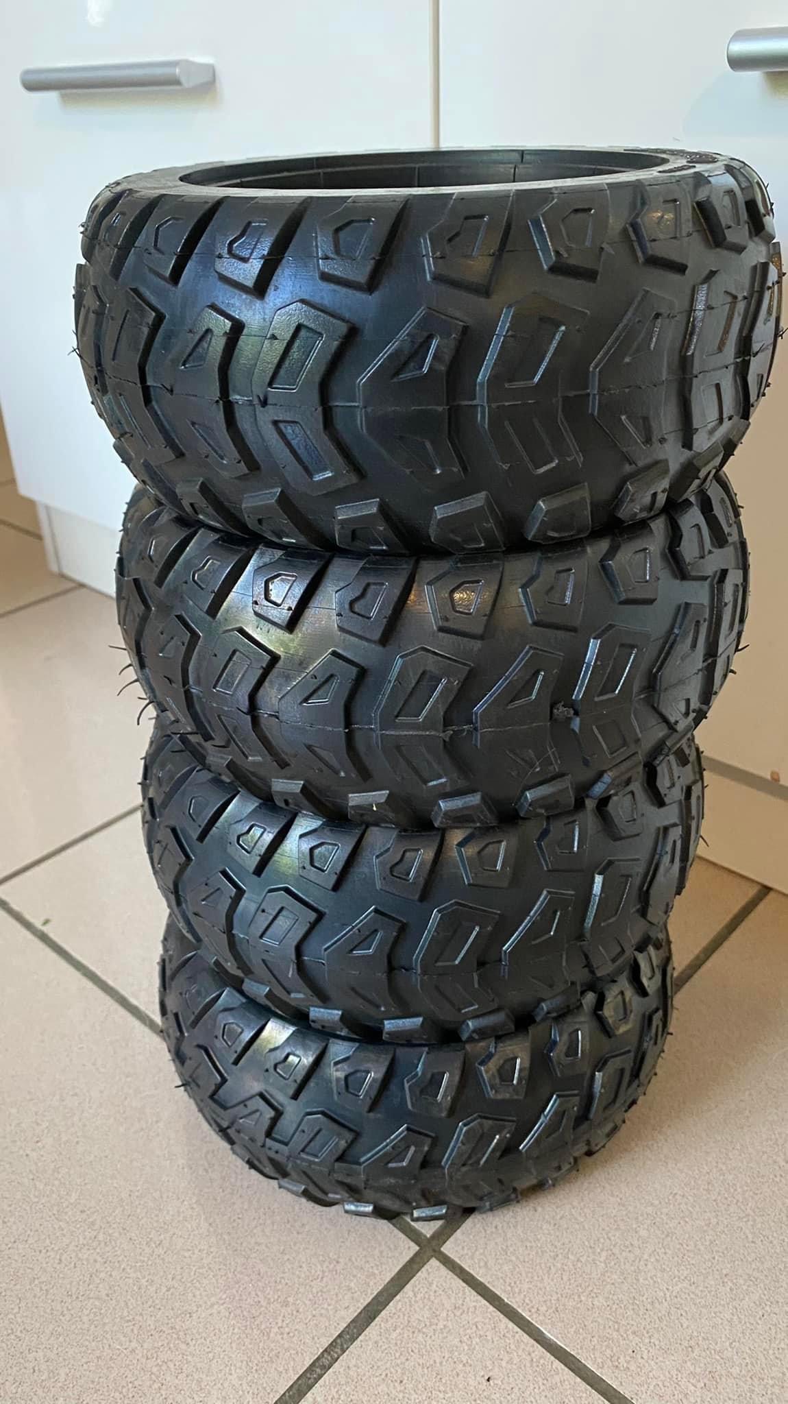

D´ailleurs j’ai l’impression que les 4 pneus que j’avais acheté sur Ali, et que je n’ai jamais pu monter sur mes jantes (diametre trop petit de quelques mm seulement !) sont le memes que les tiens ! (Meme dessin). C’est un dessin de pneu très rarement vu.
Mes jantes sont comme ça: (là c’était pour la eLuge, donc perçées pour les assembler par 2).
Voici les 4 pneus que je n’arrive pas à monter sur mes jantes:
C’est normal . Les pneus pleins se montent en force . Pour pas qu’ils tournent et patinent en roulant .
Il faut les chauffer un peu … ils se ramolissent . Four ,uonde, bain marie.
En fait les miens ne se montent pas en force. Ils coulissent « gras » par contre les flasques des jantes sont crantées et les pneus également. Après serrage ils ne bougent plus .
Thomas, je mesurerai le diamètre exact si il correspond, je peux te rachèter tes pneus au cas où le percage se passe mal …
