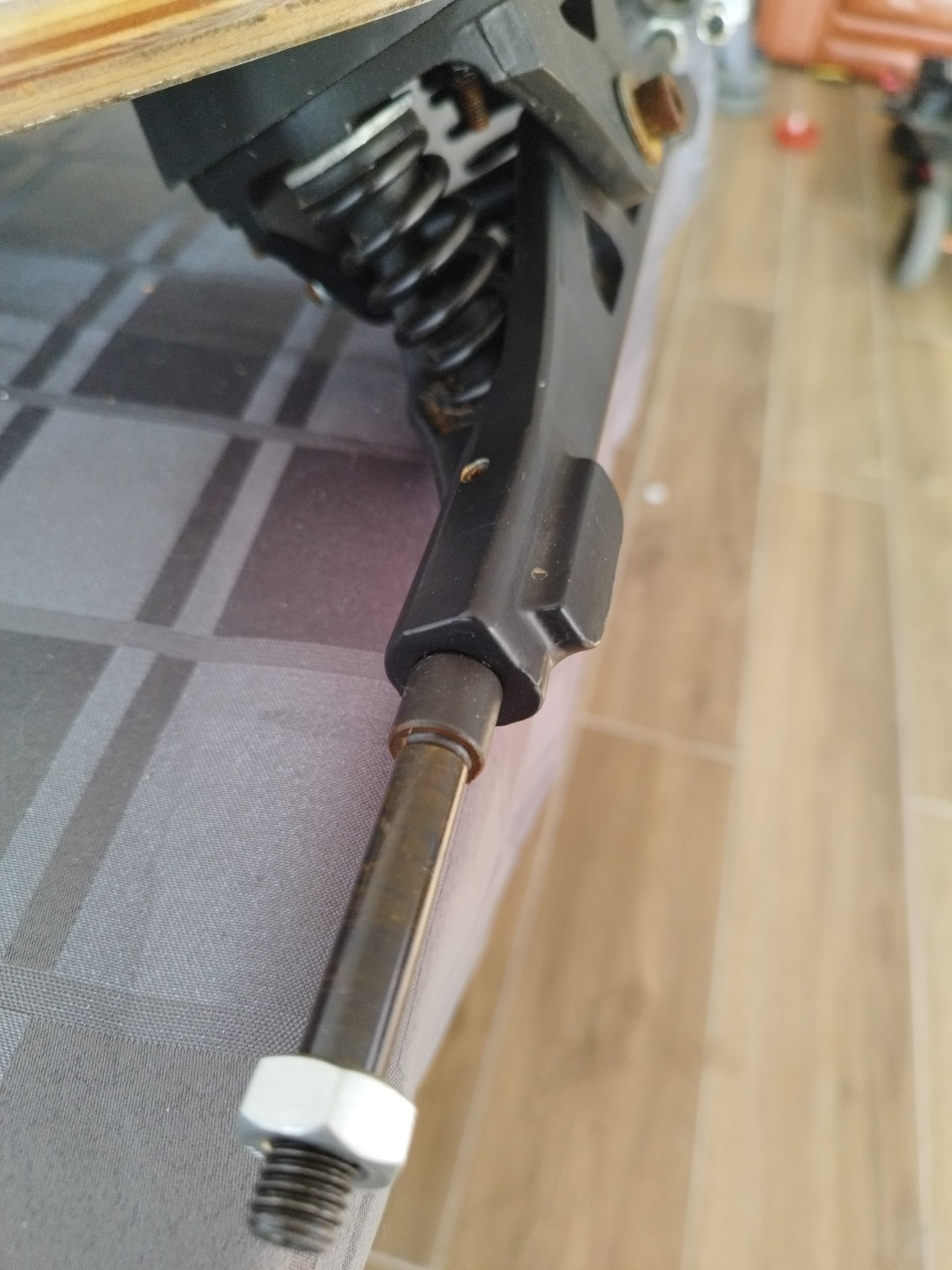

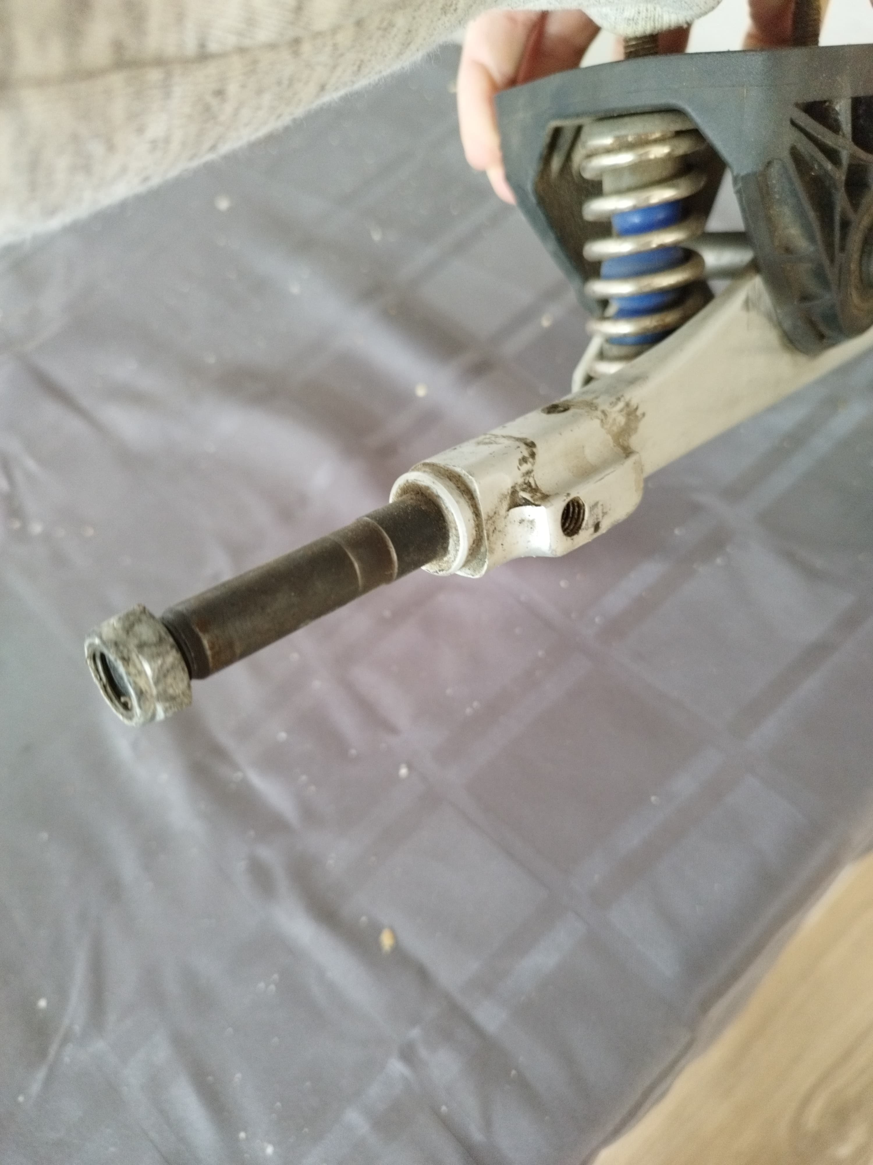

entraxe de baseplate de syl c’est standard . comme les trampa , mbs …
facile de trouver un deck d’occasion ,mais surtout avec des bons angles de tail . surtout devant . quite à mettre une cale d’angle derrière pour améliorer la stabilité ( no wooble) et quand même pouvoir bien tourner…
les axes de roue de syl sont à 9.786 mm… surement une cote en pouces proche de 10mm .
attention les courroies sont bien trop tendue au montage usine !
detends les et surtout pas de sortie off road sans le necessaire pour en changer une !
