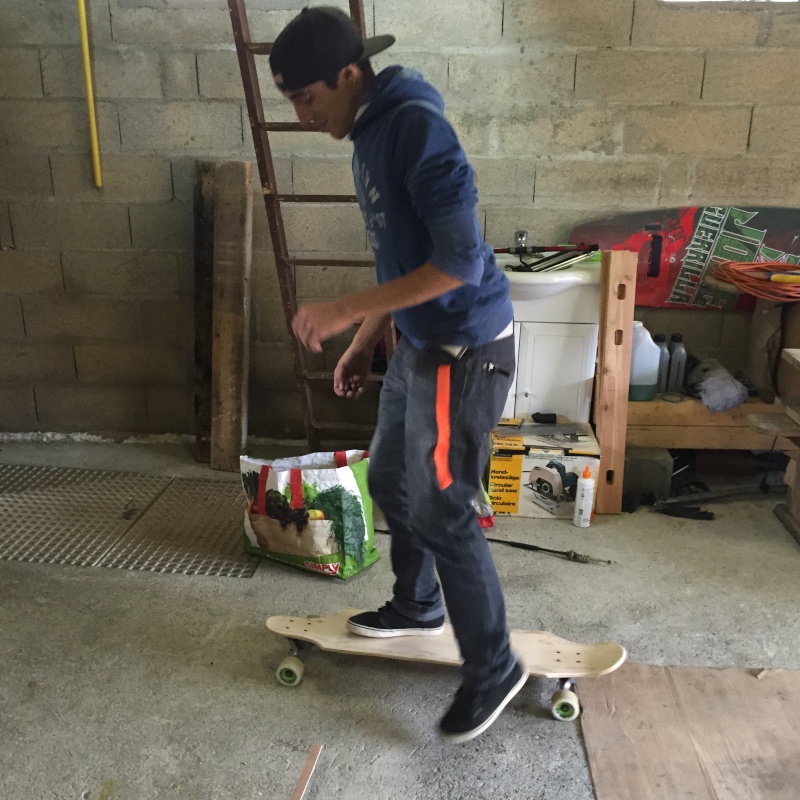

Et bas ça à l’air jolie niveau résultat, toi qui étais un peu pessimiste :wink:.
top ! well done !!! pour un coup d’essai c’est vraiment réussi - on dirait une bustin maestro !
ouai carrément mais le premier essai n’était pas vraiment concluant, on a eu 100e de mofid sur la presse pour ce nouveau résultat !
y’avais pê un problème de colle aussi, mais là c’est tient super bien mais on perd en flex on dirait, on va en tester un autre moins “cassante” pour la prochaine :wink:

haha j’avoue trucks pour finir et c’est tout bon :smiley: on voulait tâter de la board de wake :lol:
En tous cas elle a vite fait ridée entre deux averses et c’est top, y’a du flex, en tout cas plus que ma Madrid et moins que l’OriginalLongboard … c’est cool ce shape à de la geule en plus avec son tail style skate :sunglasses: trop happy !
Je vous laisse avec les images
