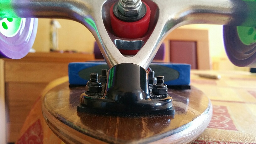

en faite le but c’est que le pack dépasse le moins possible du deck
sur la planche de mon fil le pack fait 2 cm d’épaisseur mais au finale je me retrouve avec 3 cm sur les bords et c’est à cela que je voudrais remédier
yes, pour que ca dépasse le moins… faudrait l’intégrer au deck à coup de scie sauteuse et fibrer le tout au carbon+fibre de verre

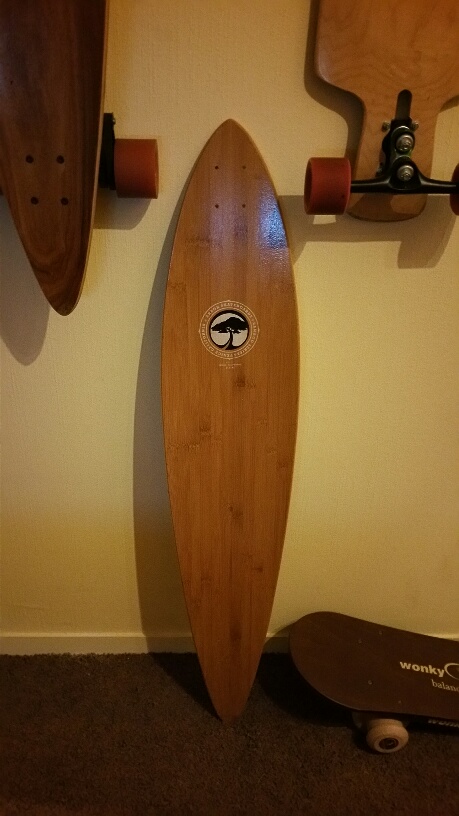

bon, je viens de recevoir la planche de ma femme ,trop belle :smiley:
pour info vulthor elle fait 1.7 kg
