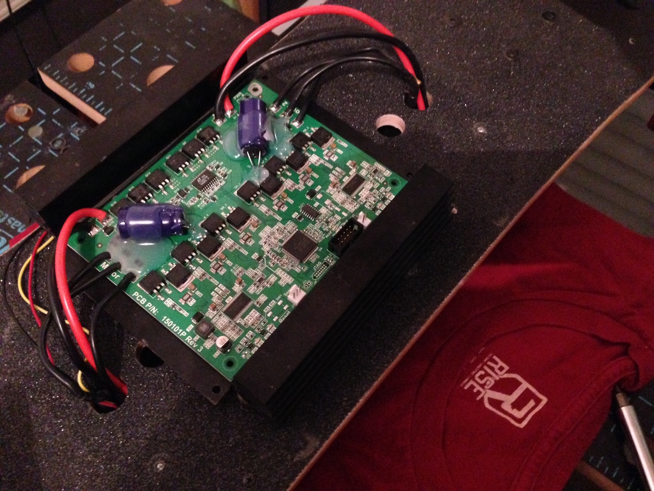

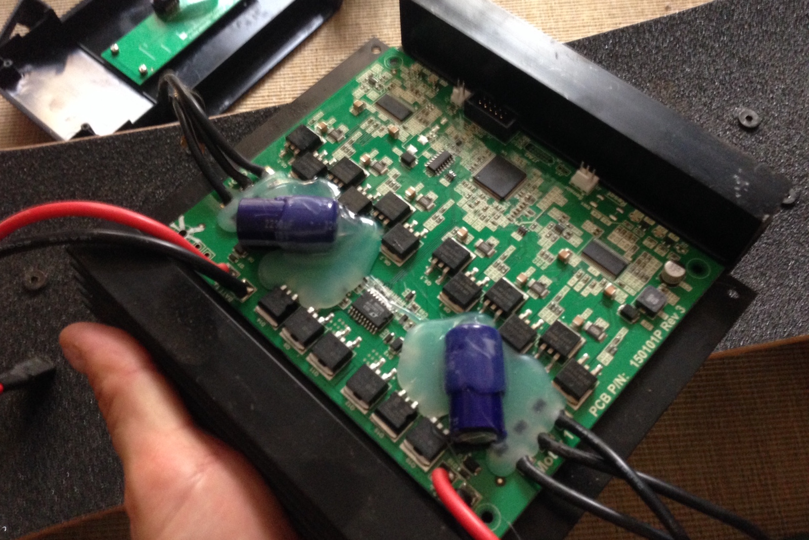

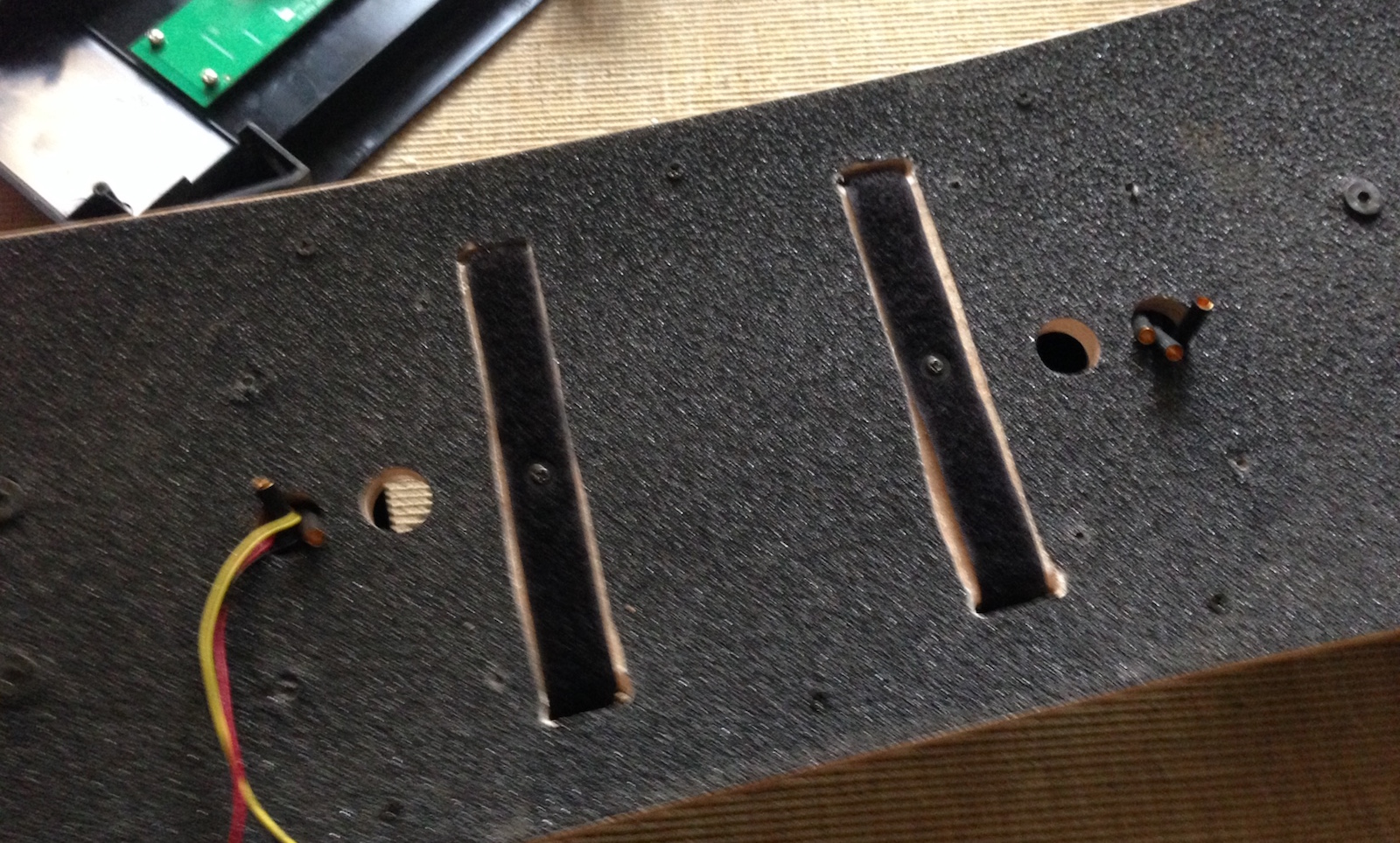

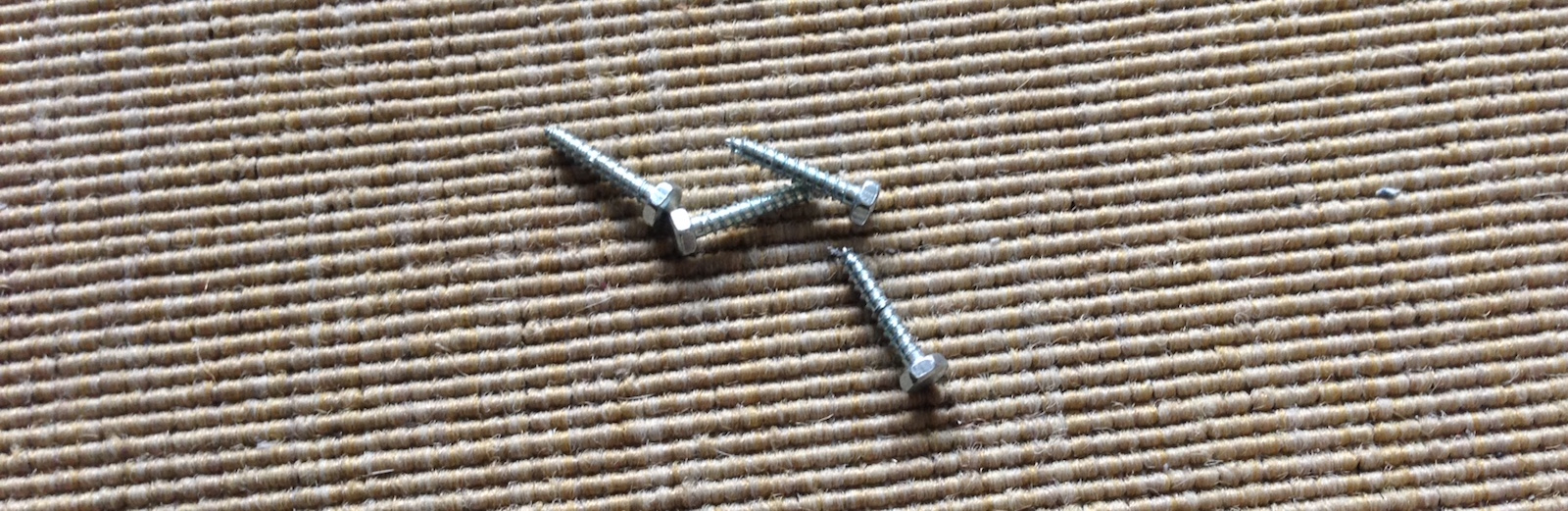

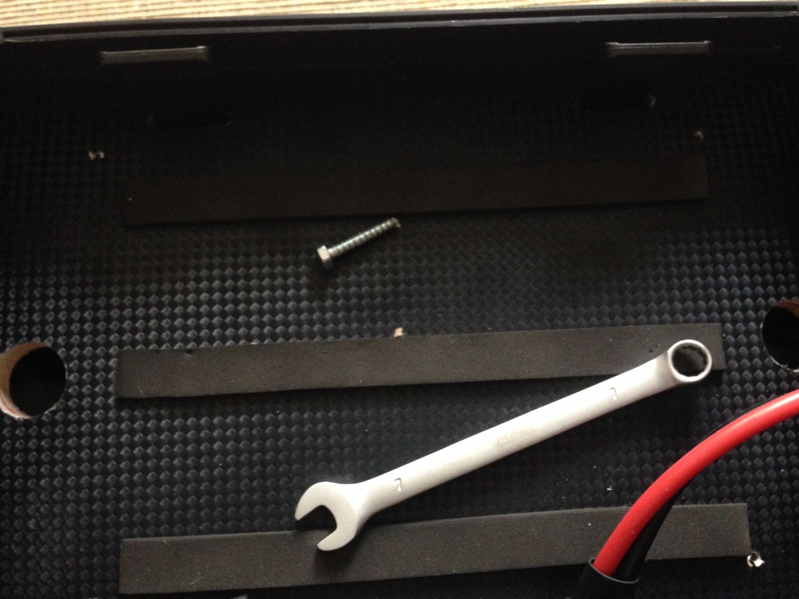

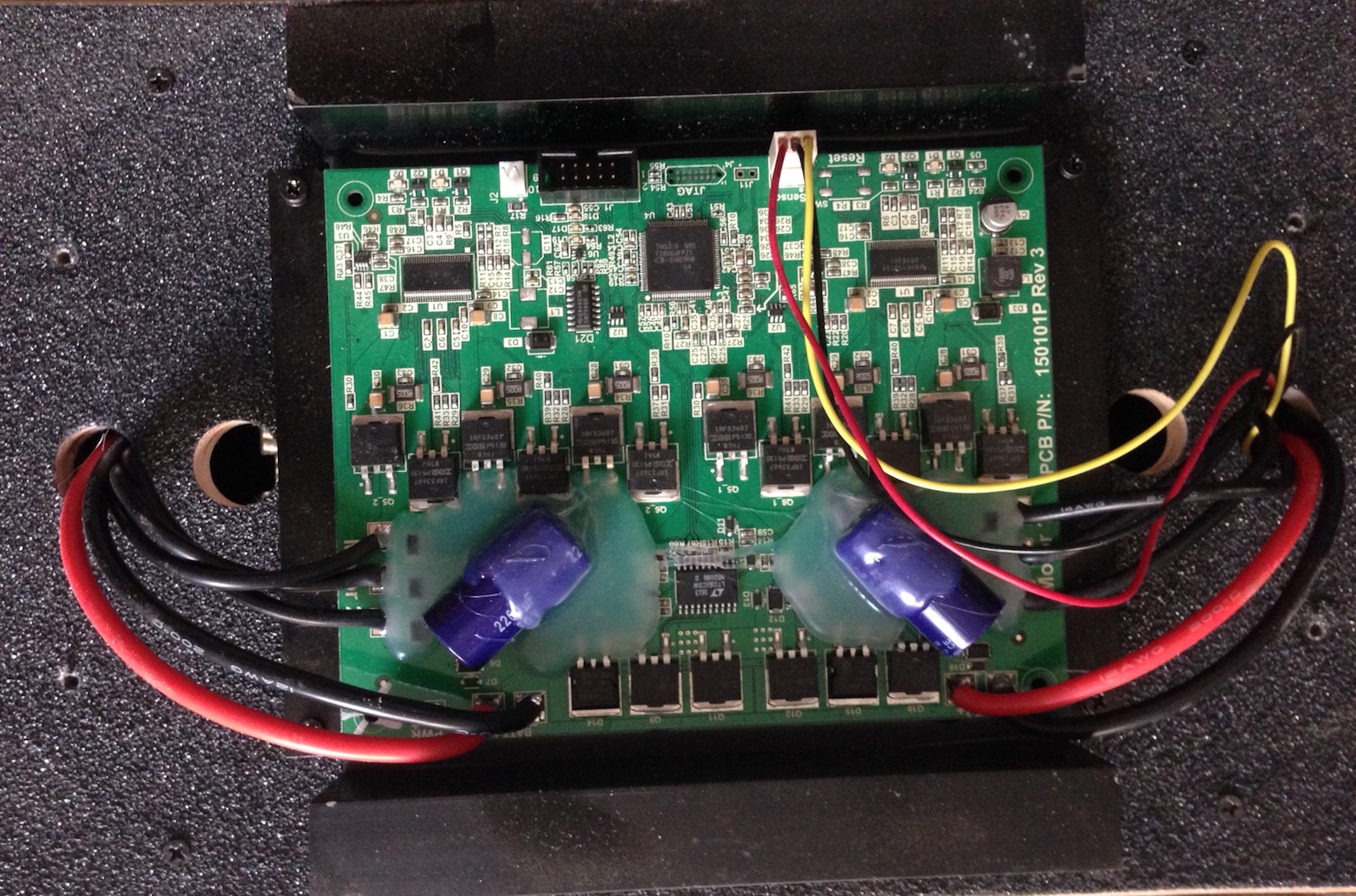

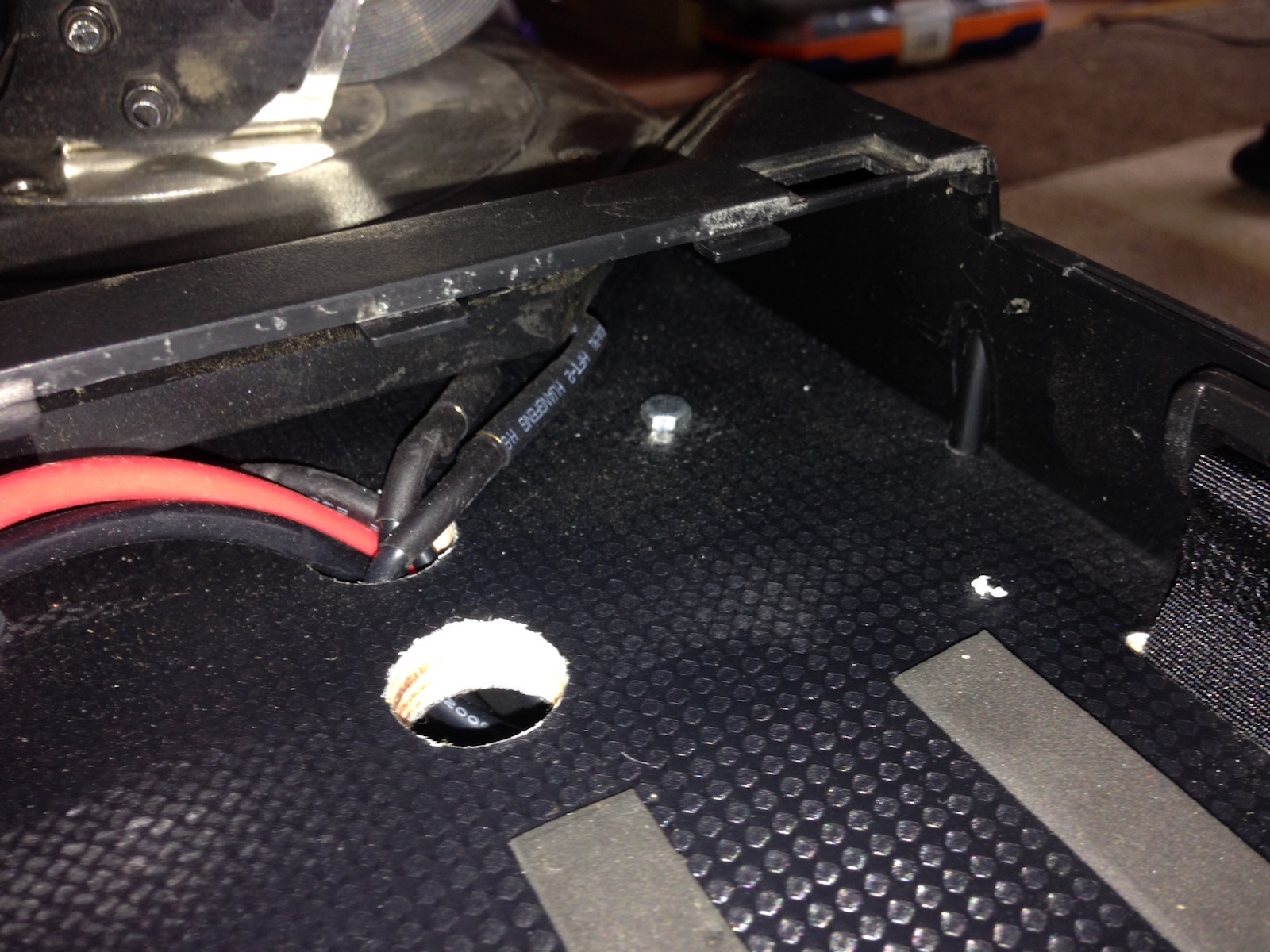

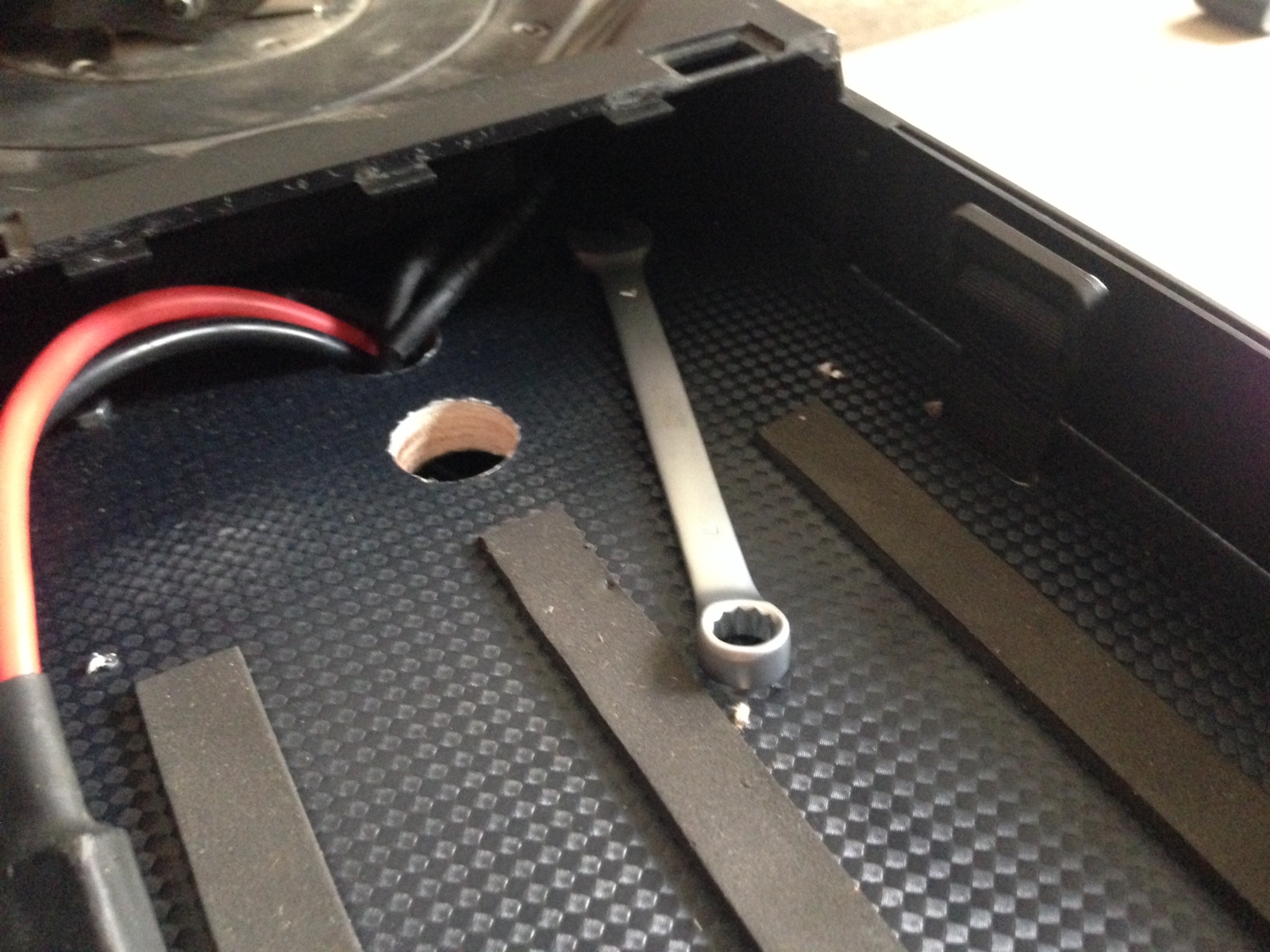

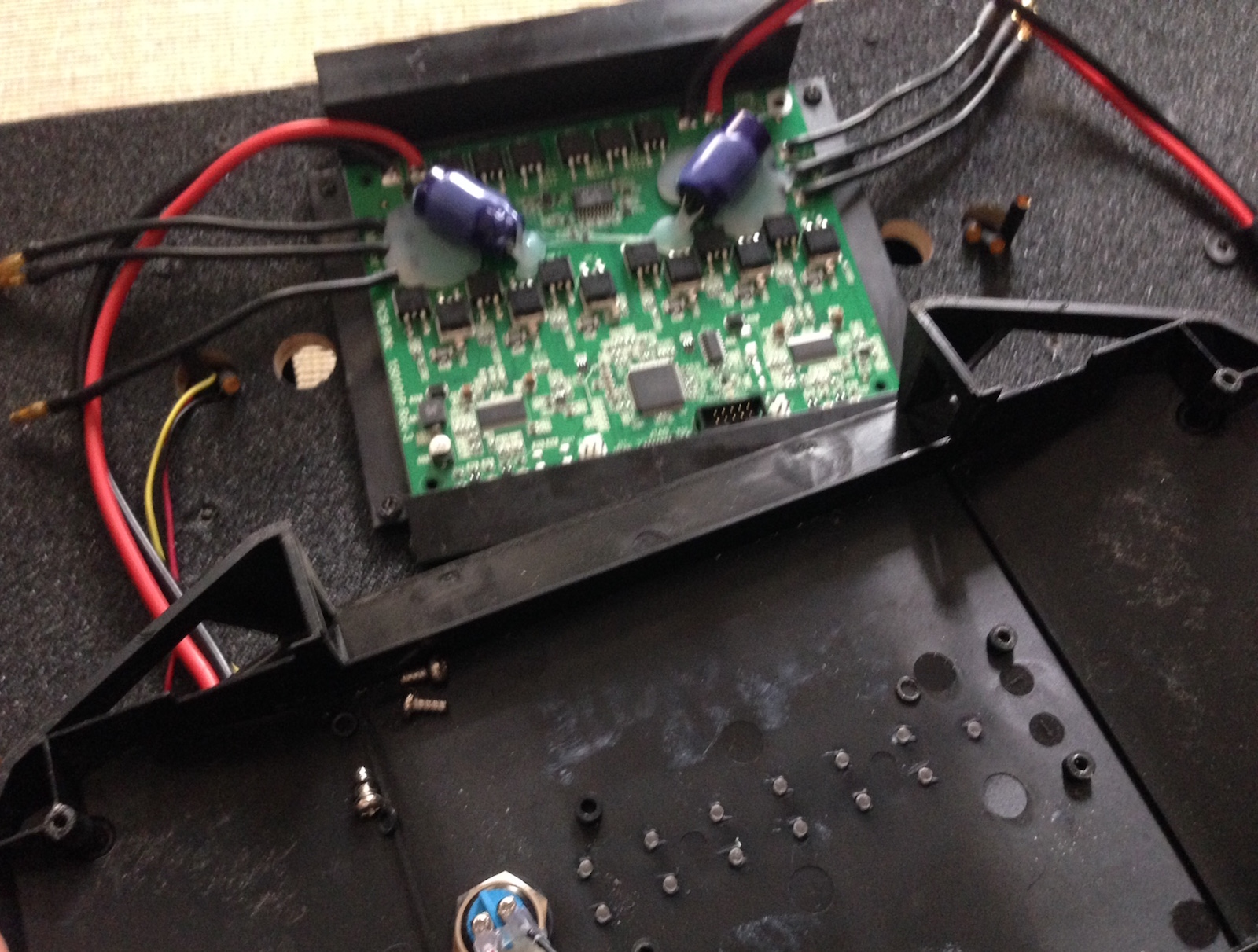

Bon on se refait pas, j’avais envie de voir ce qu’il y a dedans autant vous dire que pour l’ouvrir sans clé à cliquet… j’ai les doigts qui fument et une partie de la main écorché a frotter contre les petits angles en ABS

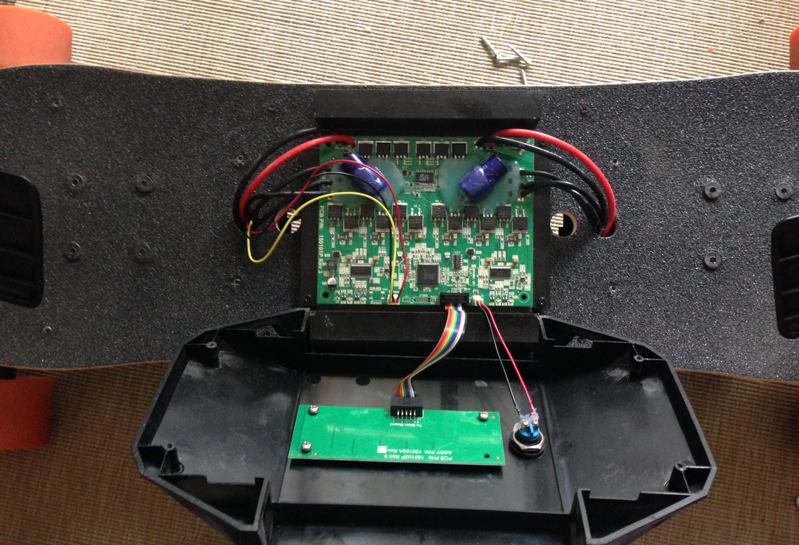

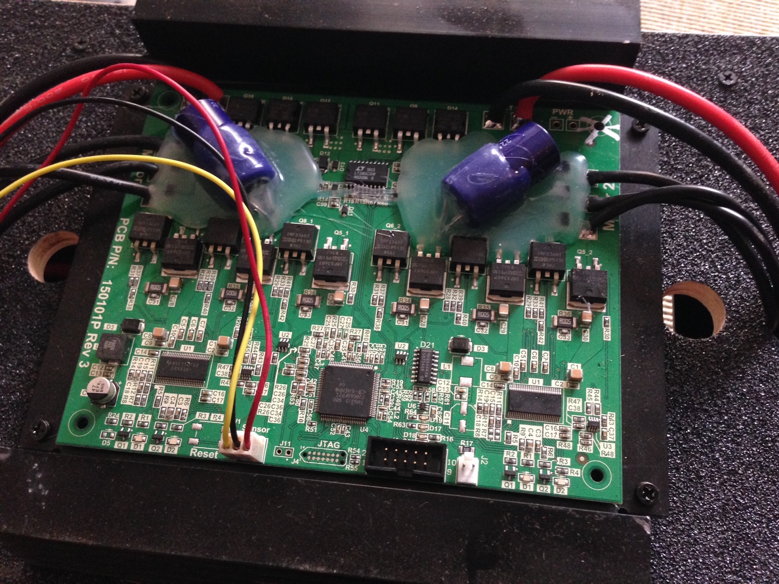

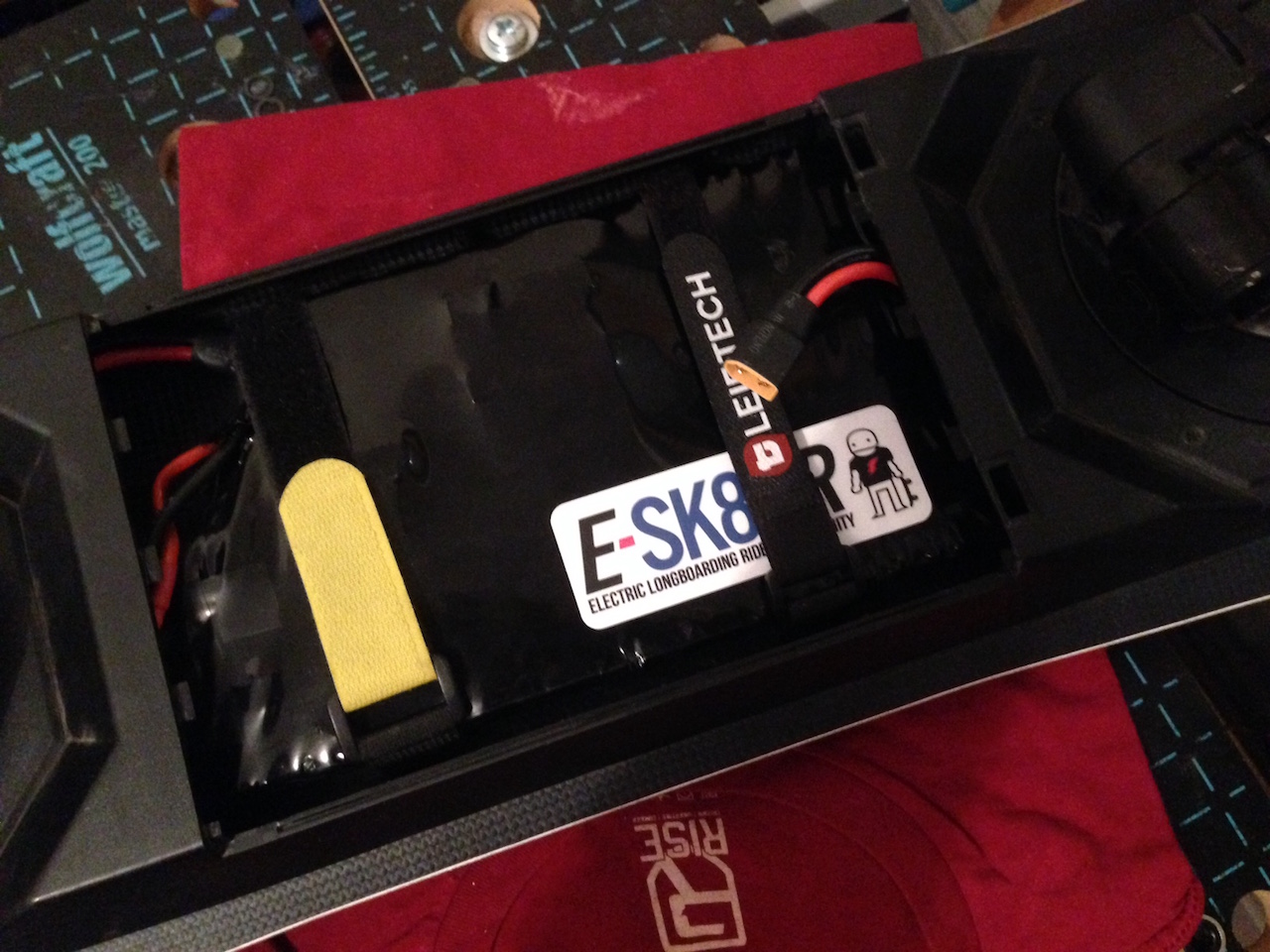

On voit qu’il y a deux prises batteries, c’est dû aux limitations aériennes. J’ai une batterie LTX1 … soit des A123.
C’est super niveau cycle mais c’est lourd et l’autonomie pourrait être vraiment meilleure. J’ai commandé deux BMS, car oui il y a deux batteries avec deux BMS dans chacune. Pourquoi faire simple
En tous cas, à part le fait que sans clé à cliquet (que je vais acheter demain direct)… c’est vraiment mal foutu de le démonter… sinon à l’intérieur c’est très clean.
Prochaine étape, je vais me faire deux batteries, soit une 7S2P ou une 7S3P en 18650.

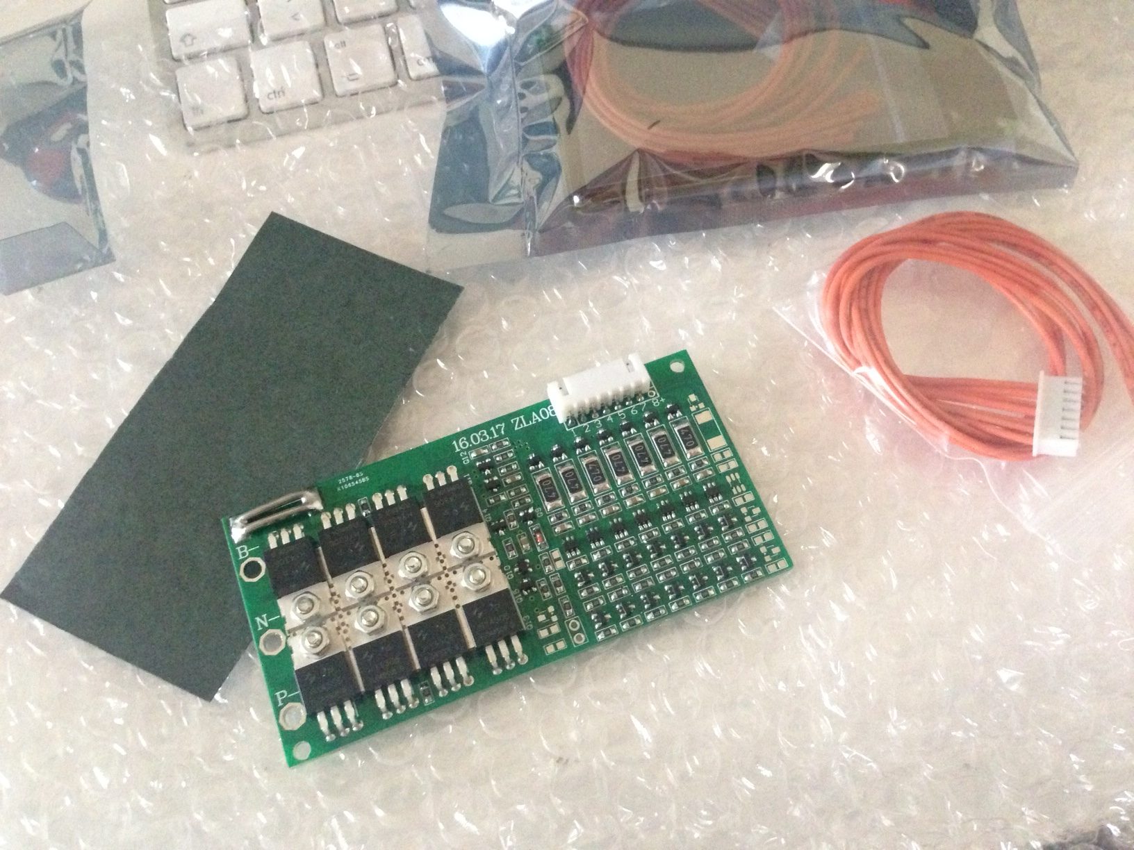

hello, j’ai reçu les BMS 7S pour faire une batterie. Reste à voir si je pars en 7S3P ou 7S2P… ca semble être plutôt parti pour du 7S3P pour privilégier l’autonomie.
Yes, c’est plutôt cool ! après je t’avoue mettre deux BMS dans un pack … je vais plutôt me faire un pack avec un BMS et géré la connection avec un cable parallèle en sortie. Il me faut reprendre le sujet car je l’avais mis de côté et voir sur quoi je pars. LG HE4 ou SONY VTC5 … ou IMR.

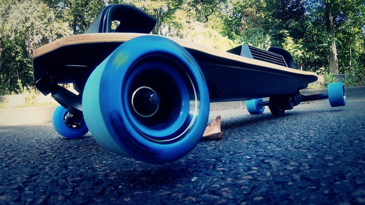

Les da blues c’est vraiment de la balle … C’est smooth, et ca accroche qd même lors du freinage !
Par contre, je te conseil qd même de progresser un peu sur tes roues d’origine avant de basculer sur les da blues : en cas de gros freinage, tu vas faire un joli plat sur ces dernières …
(l’expérience aidant, lors de gros freinage, tu apprends progressivement à te mettre légèrement en diagonale de manière à freiner tout en maintenant les roues en rotation, et ne pas les bloquer)

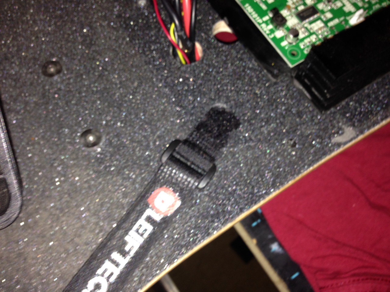

j’ai un strap d’origine qui a lâché, je pense que les trous traversant pour faire passer les straps sont trop angulaires ce qu’il fait qu’ils se coupent. J’air remplacé par un autre que j’avais.

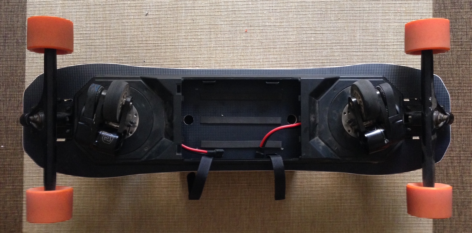

J’en ai aussi profiter pour finir la 7S3P… ca va plus rigoler niveau autonomie!
Je vais
faire un peu de maintenance car les poulies bougent sur les axes. Un coup de loctite et ça sera réglé direct.
commander deux courroies même si elles sont en super état
niveau autonomie… ca le fait vraiment bien. Today, j’ai passé le 7S3P et la moitié du 7S2P… et j’ai ridé quasi l’après midi quasi non stop. J’ai arreté car trop crevé !
niveau roues, les da blues sont une tuerie… disons 10 fois mieux que les roues d’origines leiftech. La glisse est prévisible, smooth, vraiment une grosse différence lors du ride. Je ne peux que recommander des switcher direct pour ces roues !
Merci pour l’info! Je commanderai celles-là la prochaine fois.
