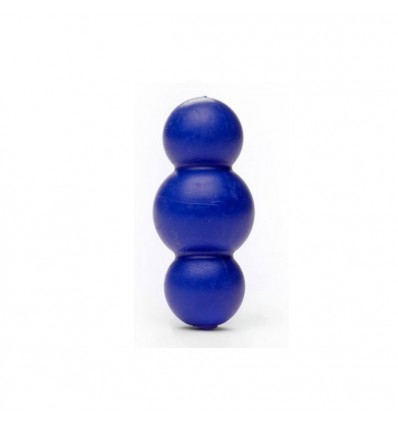

tu parles de ce genre de truc du coup ?
[edit]

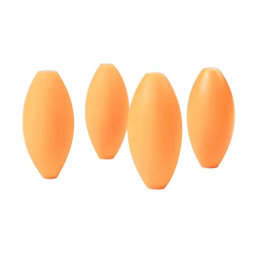

(ou ça plutôt )
Non. Ça c’est les ‹ ressorts › en elastomere pour les trucks matrix 2 et 3 .
Il te faut des dampa trampa comme ça ou les Mbs Eggshocks de ton lien .
mais il faudra les retailler . le but c’est que skate à plat , ils soient deja un peu compressés . je dirais 10~20% pour qu’ils fassent effet aussi en ligne droite .
