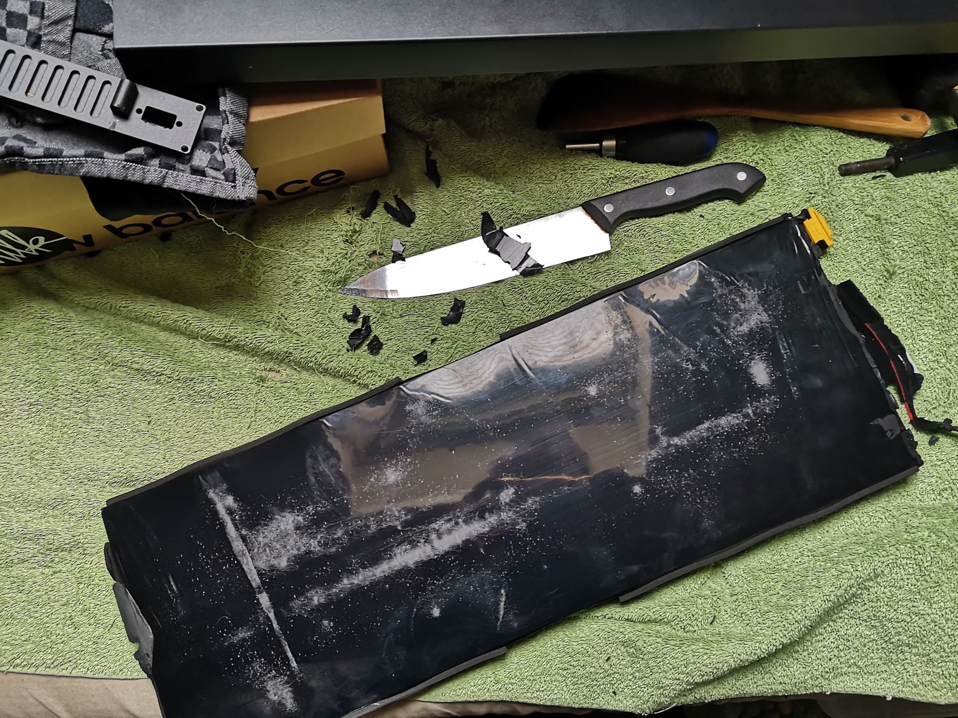

J’aimerais bien, mais la batterie est dans un casing aluminium rempli d’espèce de mastic noir pour l’étanchéité, j’ai accès à rien.
Sur esk8news pour l’instant on m’a donné 2 options, essayer de dégager tout ça avec un cutter ou carrément utiliser une meuleuse pour couper le casing aluminium
(le XT60 à droite c’est pour la décharge, la prise de gauche est pour la charge, le BMS est une merguez et gère effectivement la décharge, dans l’idéal il doit être remplacé par un LLT/Daly et peut être bypassé en décharge dans la mesure ou l’ESC Lingyi fait le taff…sur esk8news ils en sont arrivés à la conclusion que le BMS d’origine ne faisait même pas l’équillibrage des cellules. Voilà ce que j’ai compris de mes lectures mais j’ai ptet pas tout bien compris )

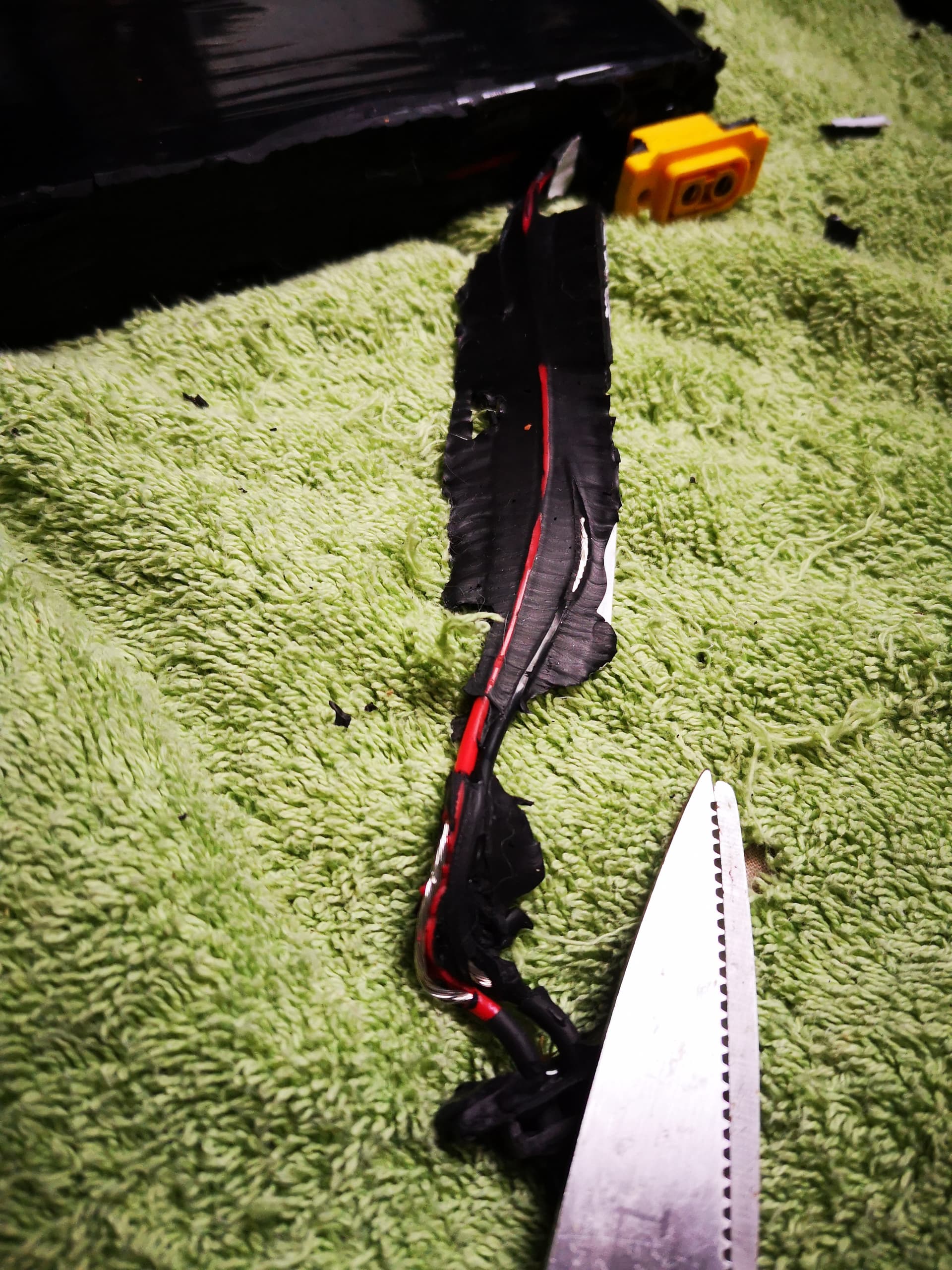

C’est bon je m’en suis tiré avec un grand couteau, j’essaie de prendre les mesures de voltage des 12 packs et je reviens vers vous…
(j’ai un peu abîmé la prise de charge ce faisant, au moins dénudé les fils…rien de grave, ça peut se régler avec un fer à souder et du câble/gaine thermo ? au point où j’en suis d’t’façon )

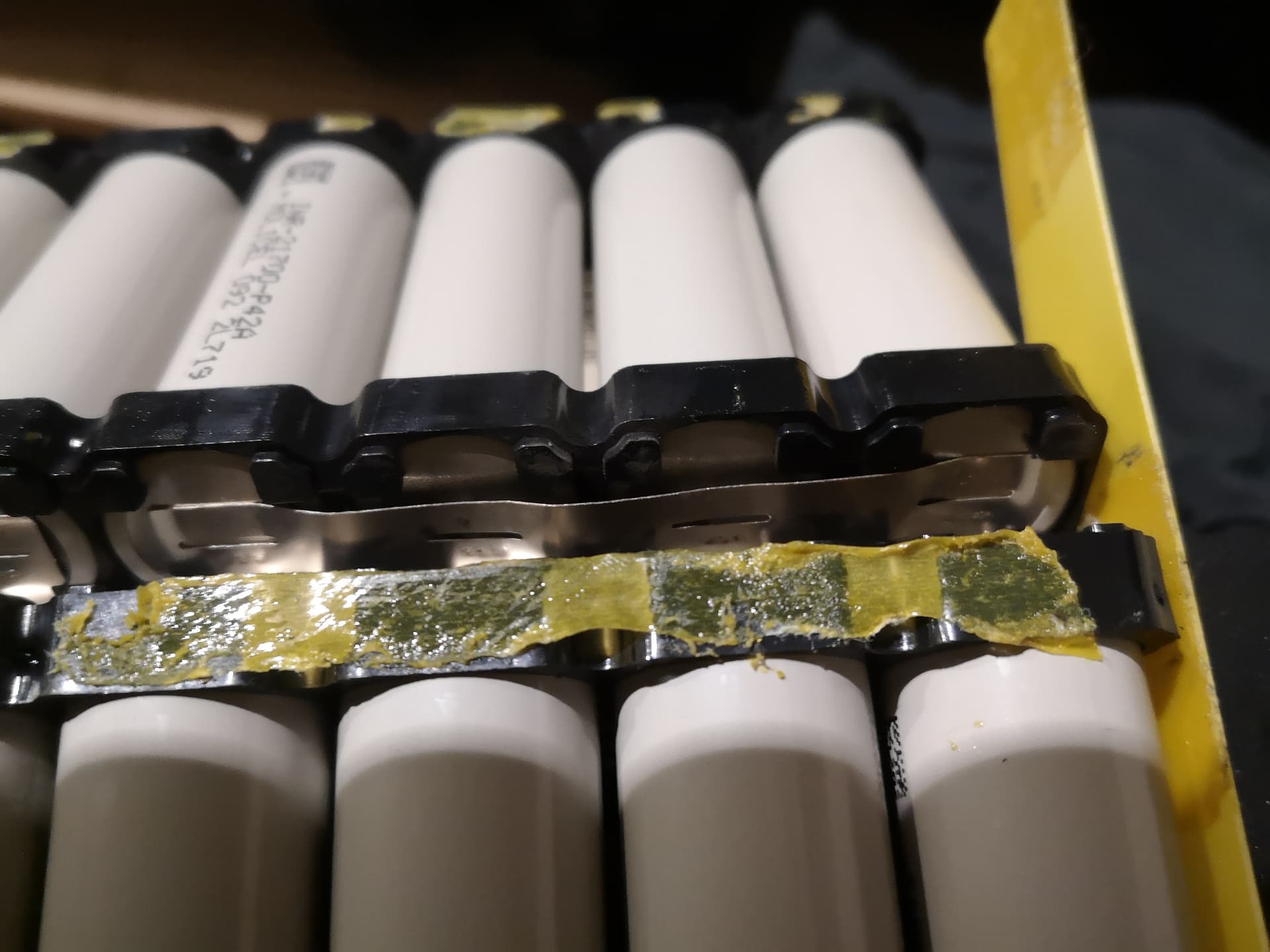

Bon bah j’ai des soudures qui ont lâché sur le groupe 5, si tant est qu’elles aient été soudées un jour vu la gueule qu’elles ont.
Et j’ai pas de spot welder évidemment.
Si quelqu’un en région parisienne est disposé à me louer un spot welder ça me rendrait un fier service (d’autant que je pourrais le relouer par la suite j’ai un pack à faire d’ici peu) ?
Peut-être dois-je créer un nouveau thread pour ça et pour la réparation de la batterie en question qui servira de référence (ce modèle s’est bien vendu, je pense pas être le seul avec ce problème dans la nature) ?
