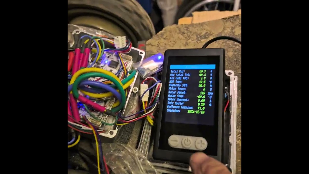

Reception et test du nouveau display tft …
Branché sur l’uart du slave du FT85. penser à désactiver le control uart du slave dans esctool, sinon le display envoie de la merde aux moteurs :rofl:
On ne voit pas la vitesse car le gps interne est on . :wink: sinon il se base sur le diametre de roue/paires de poles renseignés dans le menu de config .
Log de ride possible . Mais que les km/vmax …pour le moment… attendons une maj du fw…
Souci pour le brancher sur le FT60 , qui n’a qu’un seul port uart Master , occupé par le receiver de la remote .
Flipsky me dit bien sur de passer la remote en ppm …:slightly_frowning_face:
Mais je vais essayer de ne brancher que le rx du display dans le tx de l’esc.
Sachant que le display ne semble rien envoyer a l’esc, hormis le niveau de PAS que je n’utilise pas… ahah…
ça fonctionne pas . le display a besoin des signaux TX/RX , donc c’est mort pour le FT60 , à moins de passer la remote en PPM , ou de trouver et souder des fils sur les pin uart du slave…si ils existent .

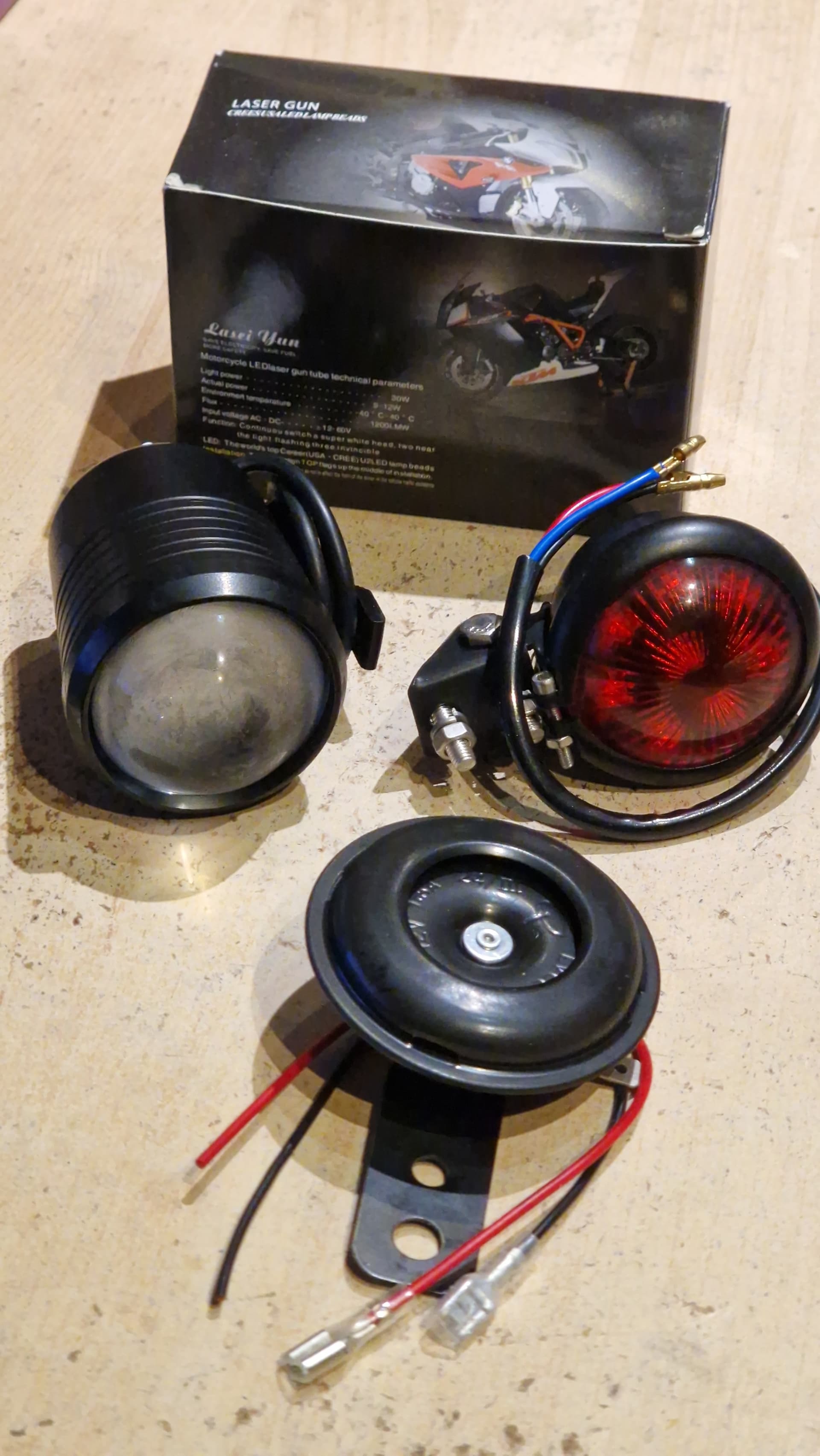

en ppm j’ai quand même la jauge de batterie , car il y a un fils à brancher au + batterie . reçu le klaxon et phares/frein livrés avec un autre FT85 , c’est du balèze :rofl:
Tu dois être le plus gros client du dauphin :wink:
Tu vas vraiment monter tout ce bordel?
Le klaxon il est aussi fort que celui d’une bagnole, quand tu klaxonne tu sursautes.
Par contre si tu laissais un peu tomber Marineland pour passer chez les antennes tu trouverais ton bonheur :
D’ailleurs ce klaxon cette lumière ça vient de chez spintend non?
D’AliExpress en fait
les phares , c’est des longues portées de moto .bel éclairage pour 12V/100mA :+1:
le klaxon , c’est style old school automobile , très (trop?) puissant et glouton ~1.5A en 12V . :rofl:
c’est le kit éclairage en option avec le FT85. surement les même chinoiseries chez spintend ?

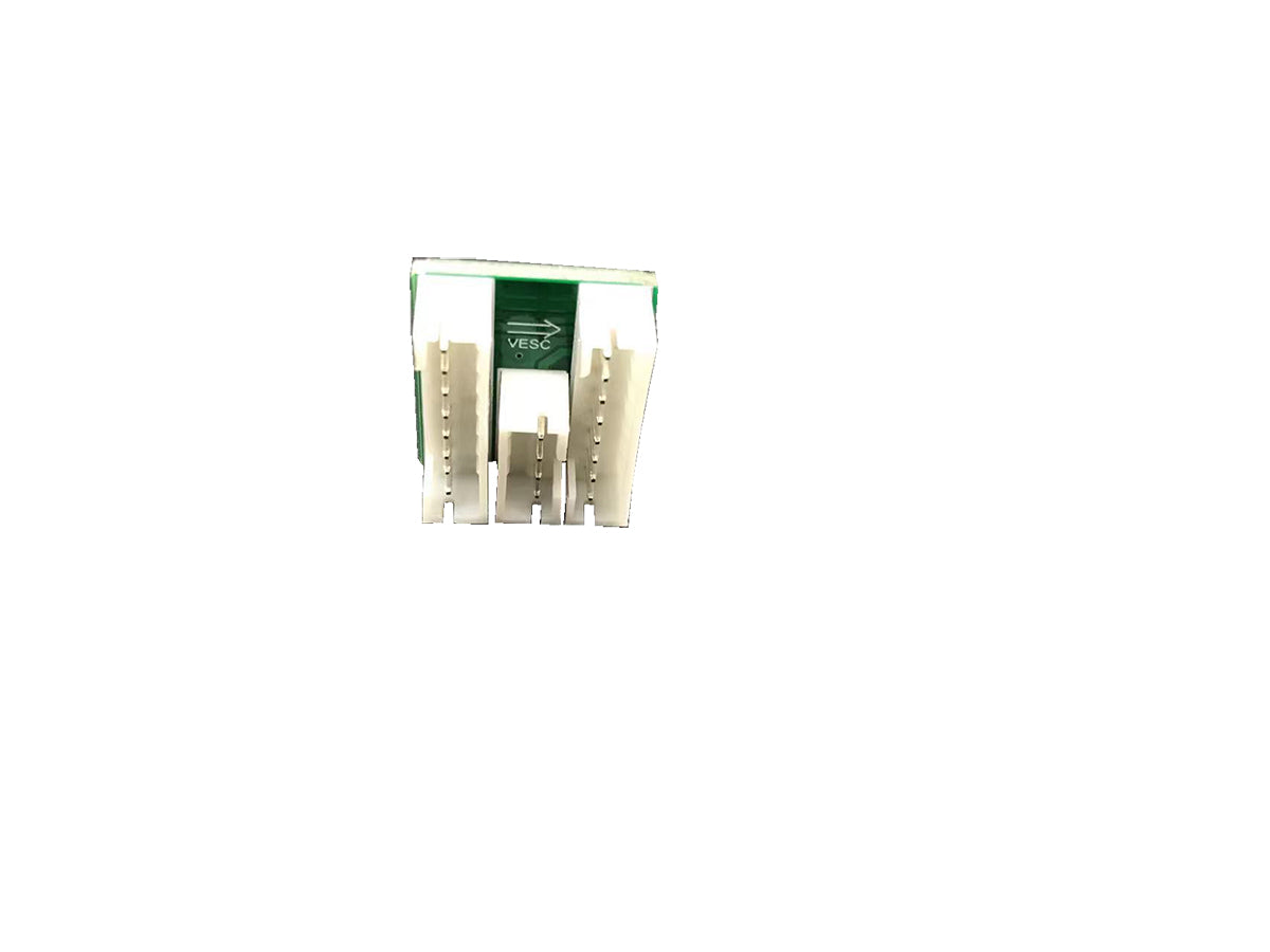

@tignous ton pcb , c’est pour séparer l’adc de l’uart sur les single vesc qui ont un seul connecteur . ça ne double pas l’uart . ils avaient un doubleur d’uart à une époque , mais plus dispo .
mais je préfère laisser le receiver de remote tout seul causer en uart avec le cpu . ça évitera des bugs facheux… :rofl:
