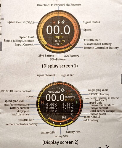

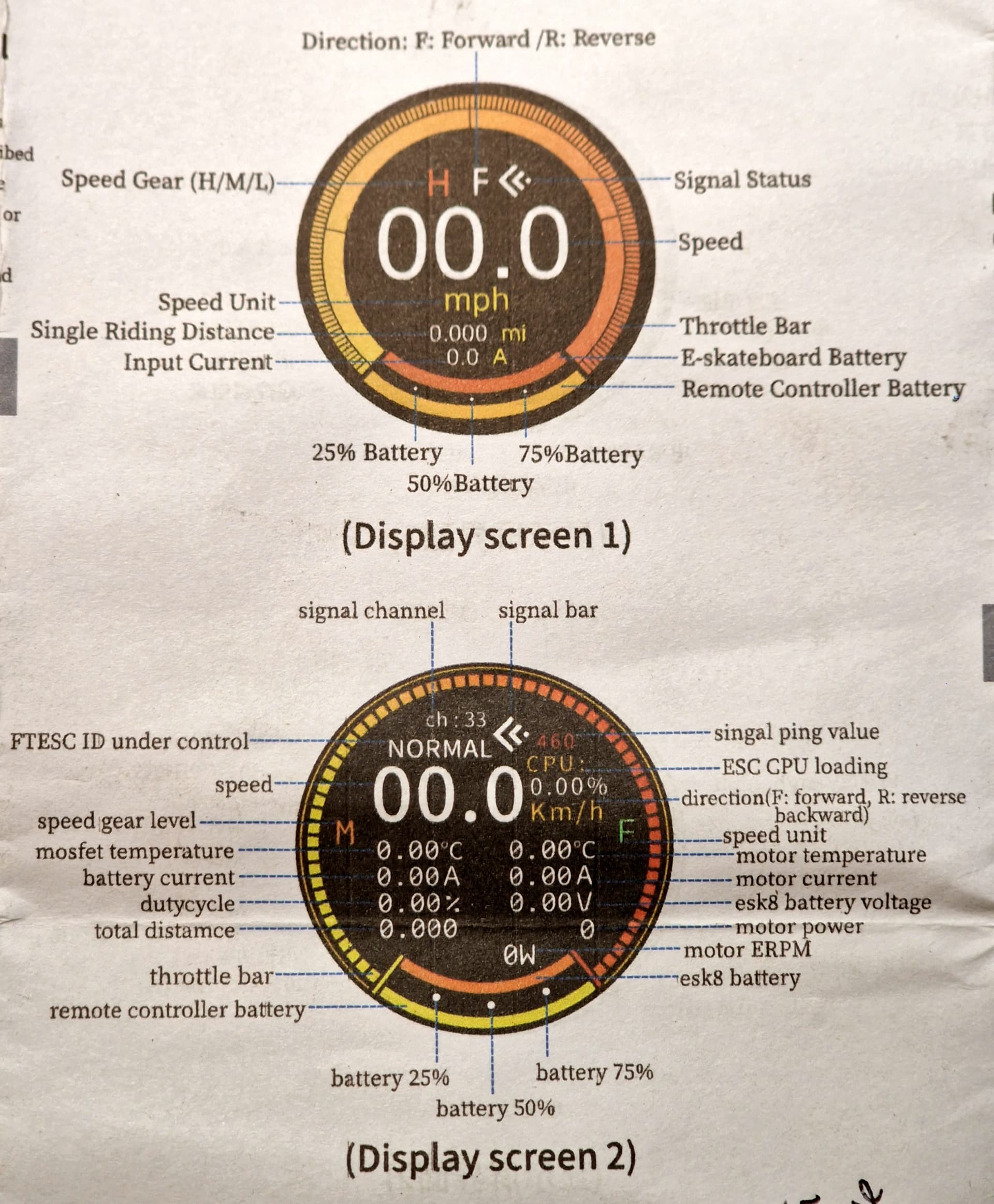

Et pour info … qu’on trouve nulle part sauf sur la notice de la remote :

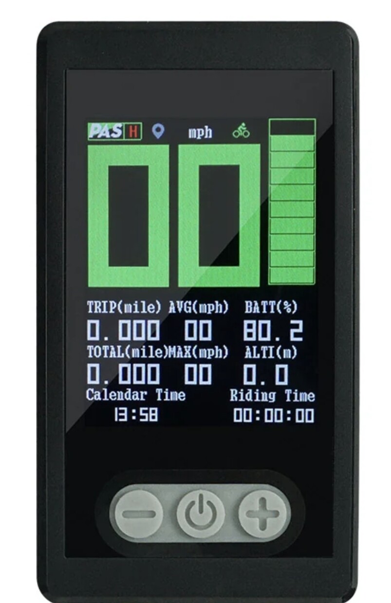

Toutes les data , qu’on peut apparement monitorer avec leur nouvel écran tft qui fonctionne sur le port uart du slave (confirmation de flipsky)

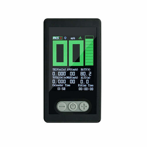

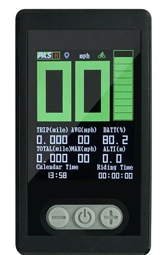

Nettement moins cher que mon DAVEGA et t’as aussi le GPS …bon t’as sans doute pas toutes les data du Davega
Je sais pas … pas encore de doc dispo.
Chez flipsky ils sortent leur matos vite mal finalisés , et la doc arrive après. :grinning:

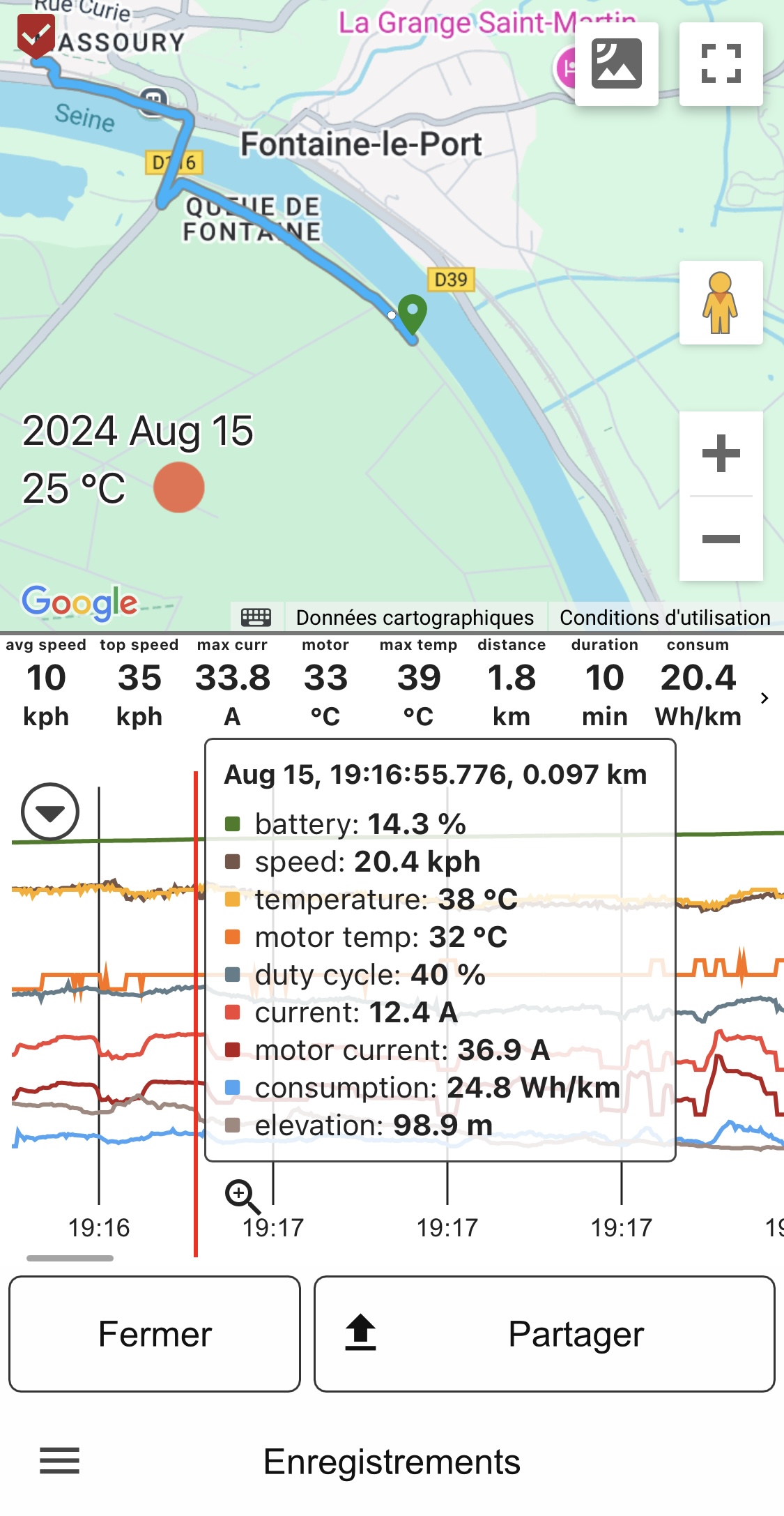

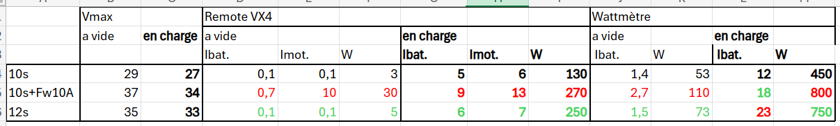

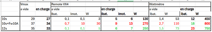

mesure du jour …comparatif d’une config en 12s et 10s+Fw @10A pour une Vmax équivalente . j’ai moyenné au mieux les données à l’oeil, car ça bouge tout le temps… que ce soit sur la remote ou le wattmètre :stuck_out_tongue_closed_eyes: c’est que du courant pulsé , à vitesse stabilisée sur grande ligne droite,donc mesures a prendre avec des pincettes :ok_hand:
Il s’avère que le Fw à 10A consomme un poil plus que le 12s natif , de l’ordre de 50w sur le wattmetre , et 20w sur la remote
Qui croire? :grin:
