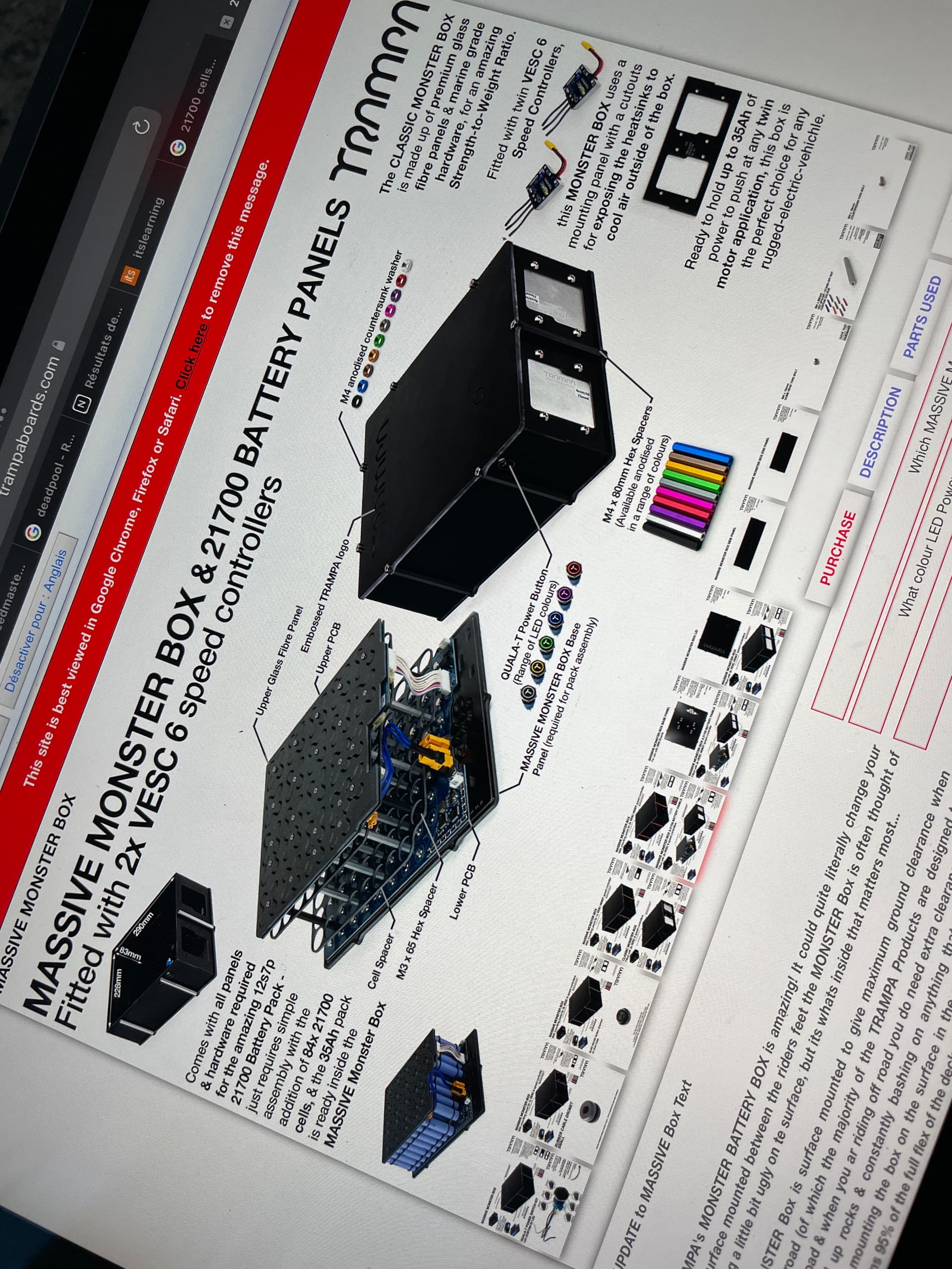

J’ai pris une box pouvant accueillir des cellules 21700.

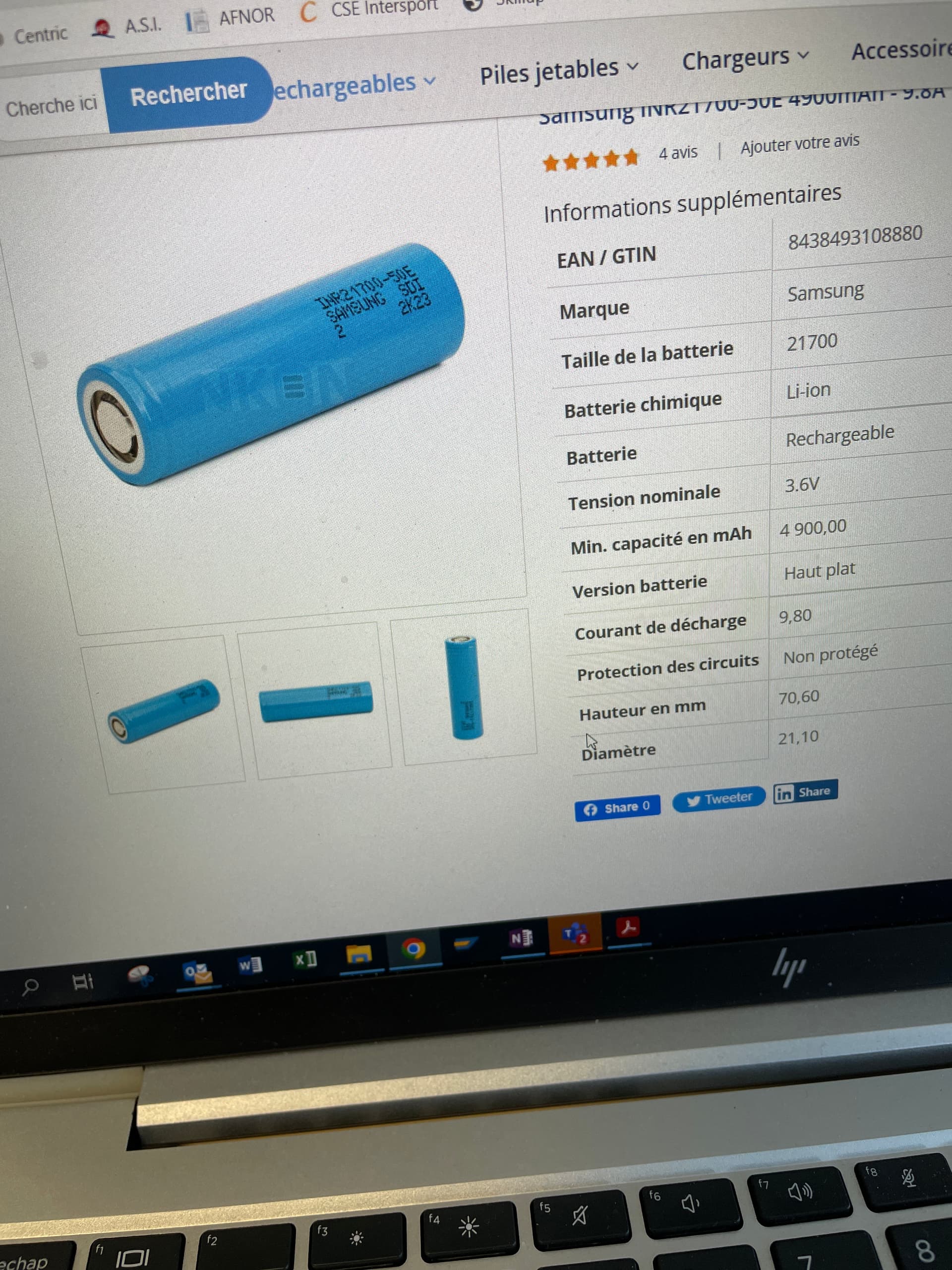

J’ai vu des Samsung INR21700-40T 4000mAh-35A.
Est ce qu’il y a des critères clé à prendre en compte.
Capa, ok, ça va être entre 4 et 5000mAh
Courant de décharge 35A c’est standard?
Juste pour ne pas me tromper !
Je vois par exemple de super avis sur cette cell, mais est ce que le courant de décharge n’est pas limite ?

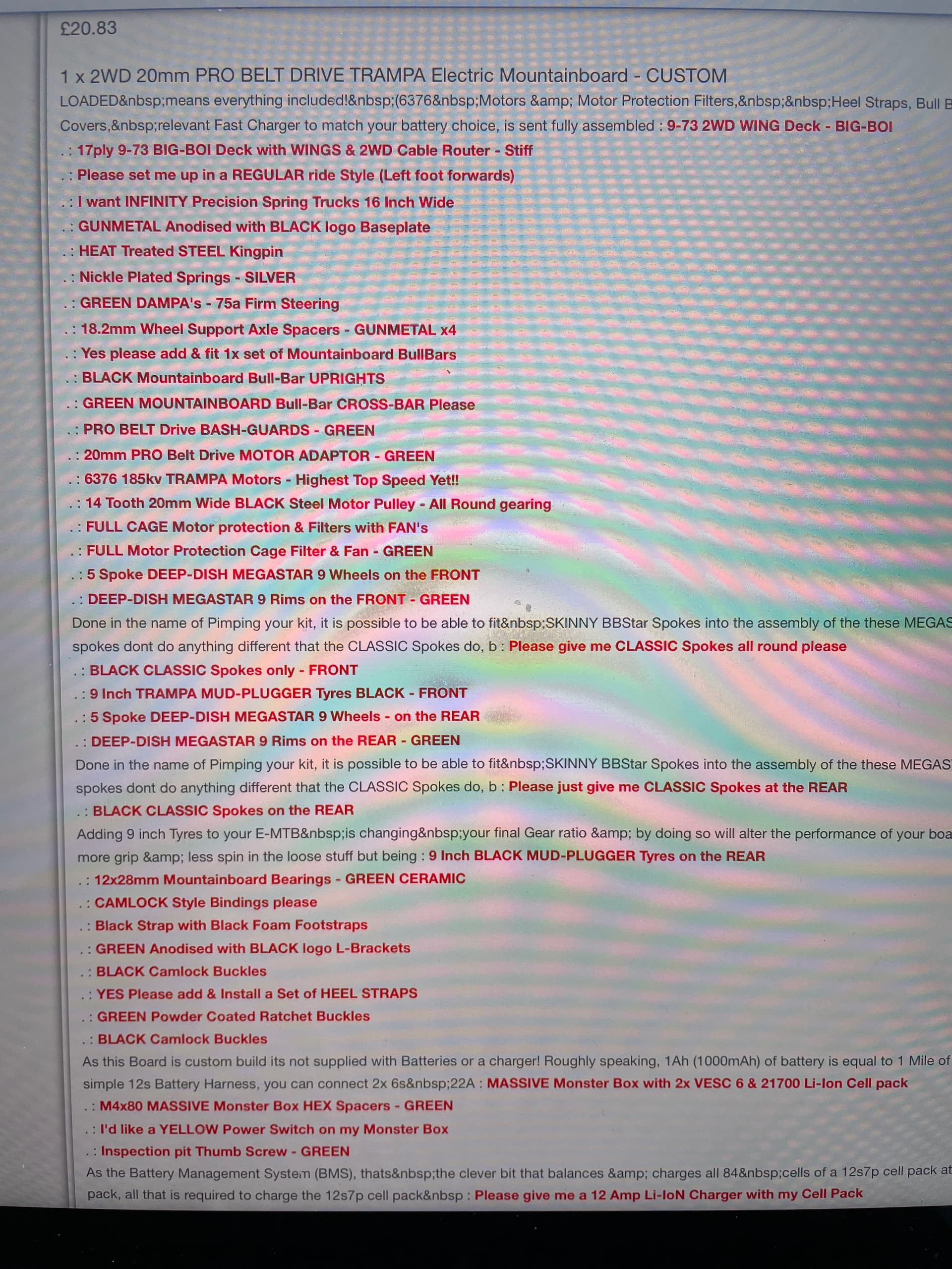

Je vais loger 84 cells dans la monster box.
Je suis de nature à rouler « agressif » et je vais faire du tout terrain. Donc je pense que des 40T seront adaptées.
C’est un montage en 12s.

84cell , ça fait du 12s 7p . soit 7x30A en pointe: 210A avec des 40T .
ça laisse une bonne marge de sécurité pour ne pas trop user et faire chauffer la batterie .
et rouler agressif fait consommer . tu devrais avoir 25Ah . suivant le Kv de tes moteurs , démultiplication et taille/pression des pneus .
je dirais entre 20 et 30Km d’autonomie… tu nous diras …

Le moteur est un moteur Trampa 185kv.
Normalement ça devrait le faire.

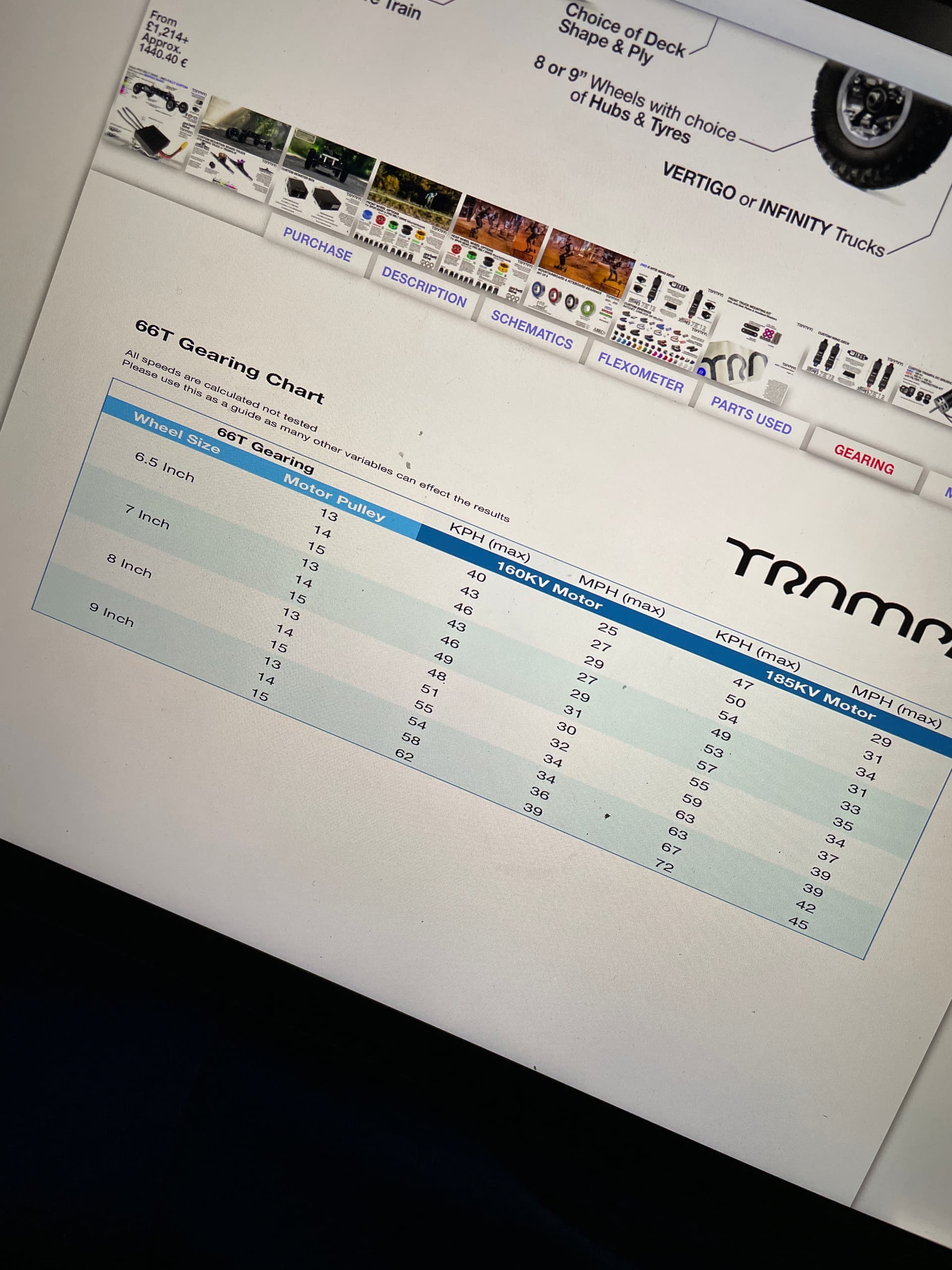

et tu as quelle demultiplication/pneus ?
14 dents / 20mm et des roues de 9 pouces
c"est énorme . une machine pour rouler à 90mh . tu va vraiment beaucoup consommer en TT . passes vite sur un moteur à plus faible Kv , ou pignon plus petit/couronne plus grande .
:sweat_smile::sweat_smile::sweat_smile: je n’avais pas les ratios en tête…
On va voir ce que ça donne.
90km/h non je pense pas quand même !
c’est juste qu’un moteur/transmi/pneu qui peut potentiellement rouler très vite ,est glouton en accélération à basse vitesse , démarrages et en cote . bref , la routine en TT . son point de bon rendement est trop haut dans les tours , donc peu efficient plus lentement . et il chauffe donc plus en usage TT .

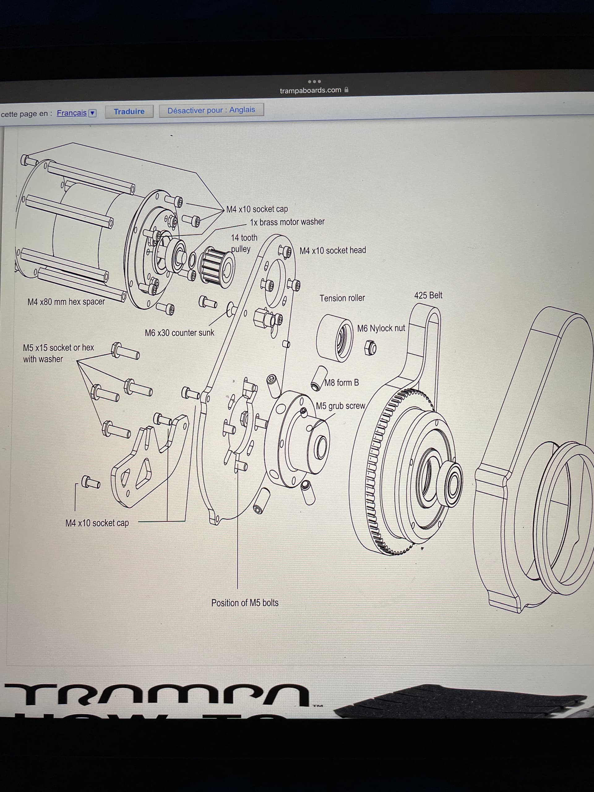

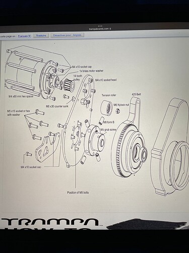

14 dents moteur ok , mais pas 20 coté roue . ca n’existe pas . donc tu as quelle couronne ? je la vois pas dans la liste ?
Je regarde
Je t’ai peu être donné une mauvaise info :sweat_smile:
The PRO BELT DRIVE uses a low gear ratio of 1:4.7 – with a choice of **[13, 14 or 15 tooth motor pulley,
that change the ratio to 1:4.7 13 , 1:4.7 14 or 1:4.7 15 - all giving vastly different performances & top speeds
Et voilà pour les vitesses théoriques
