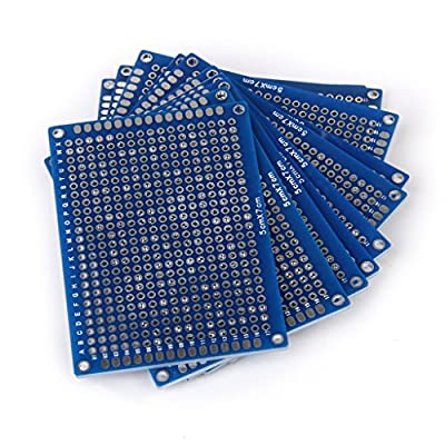

Attention quand meme !!
Certaines traces sont soumises a un courant massif. Si tu fais ca sur un breadboard, je ne suis pas certain que ca supporte ces courant.
Il faudra que tu charges ces traces la.
