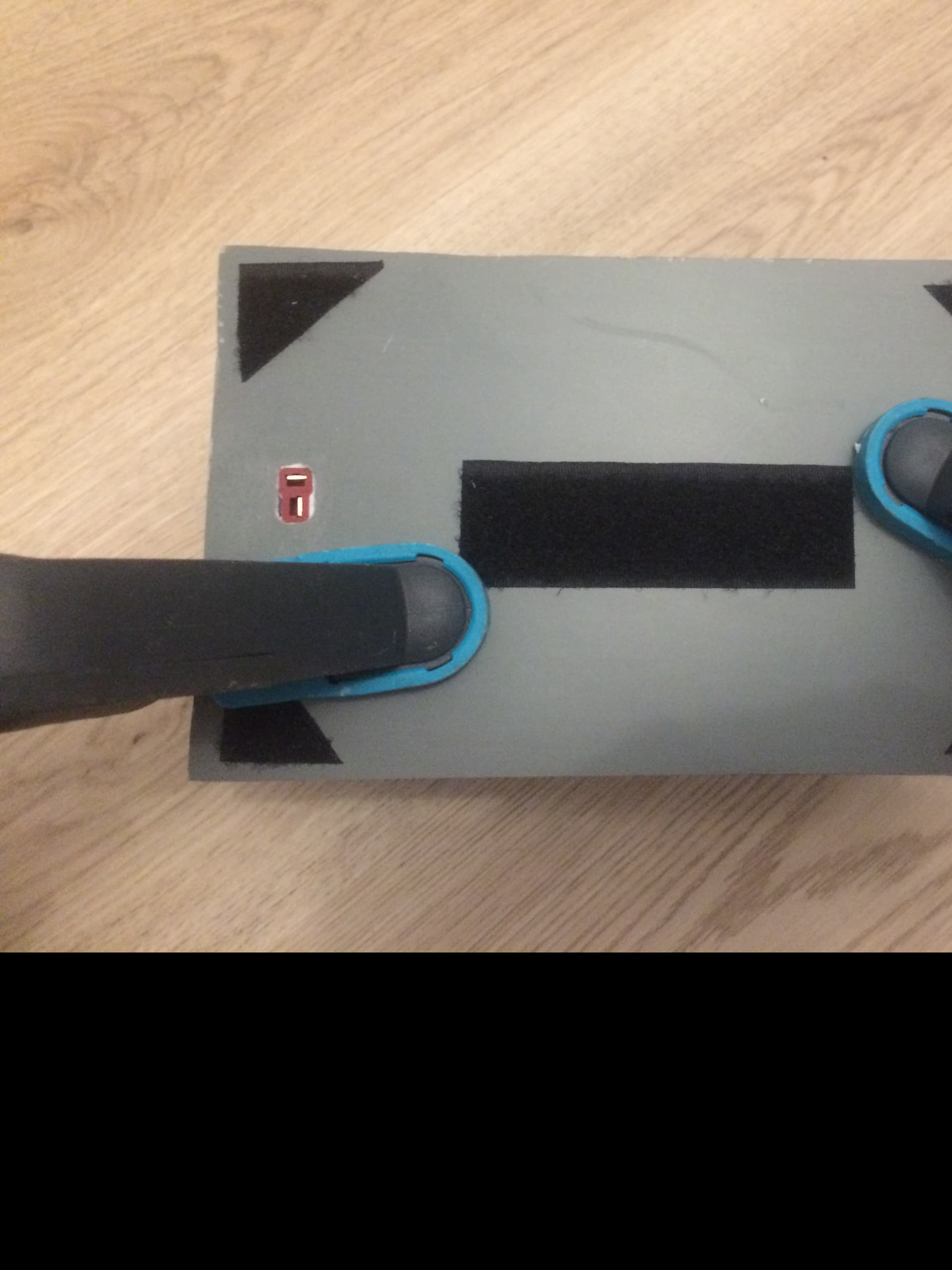

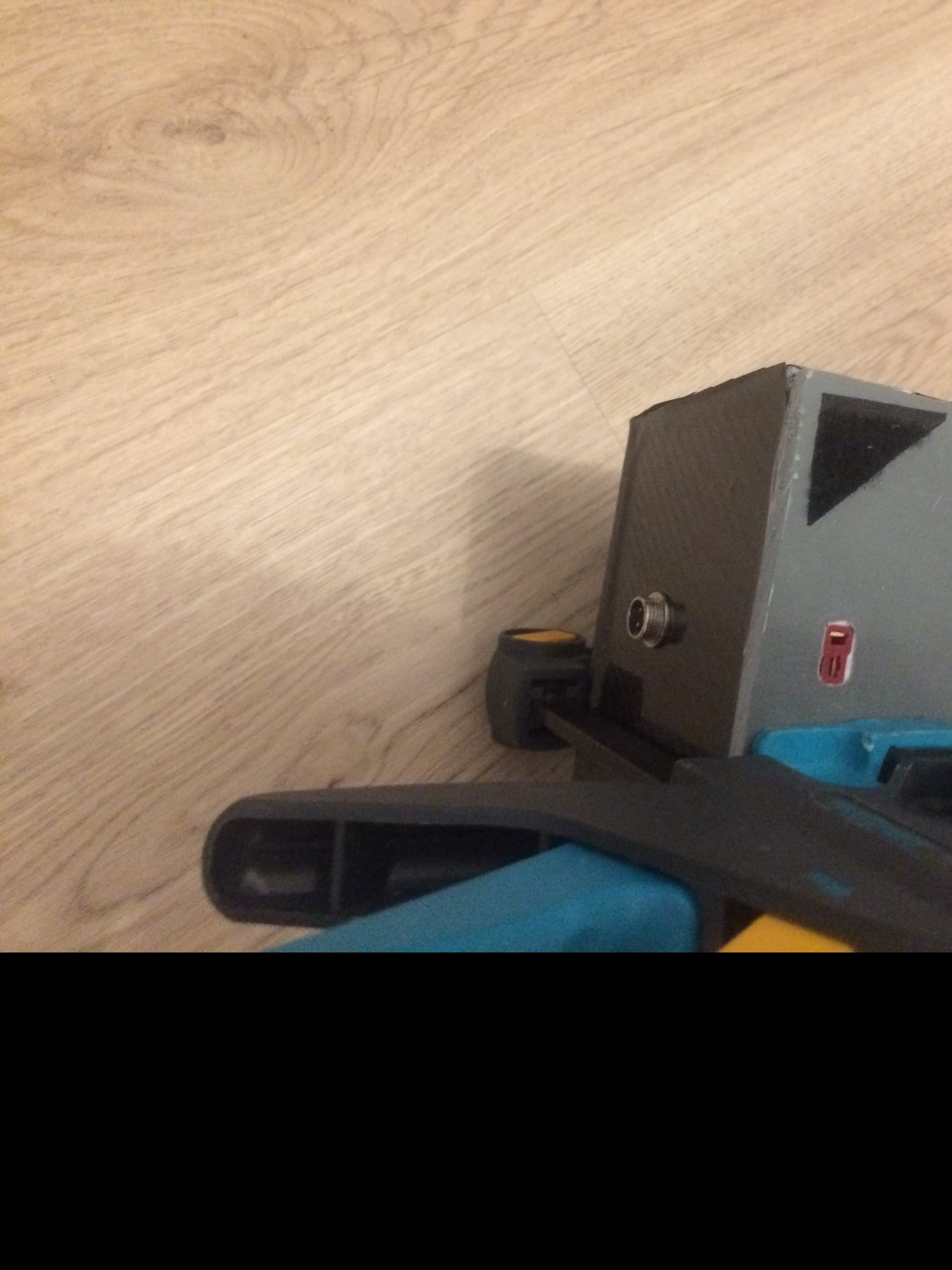

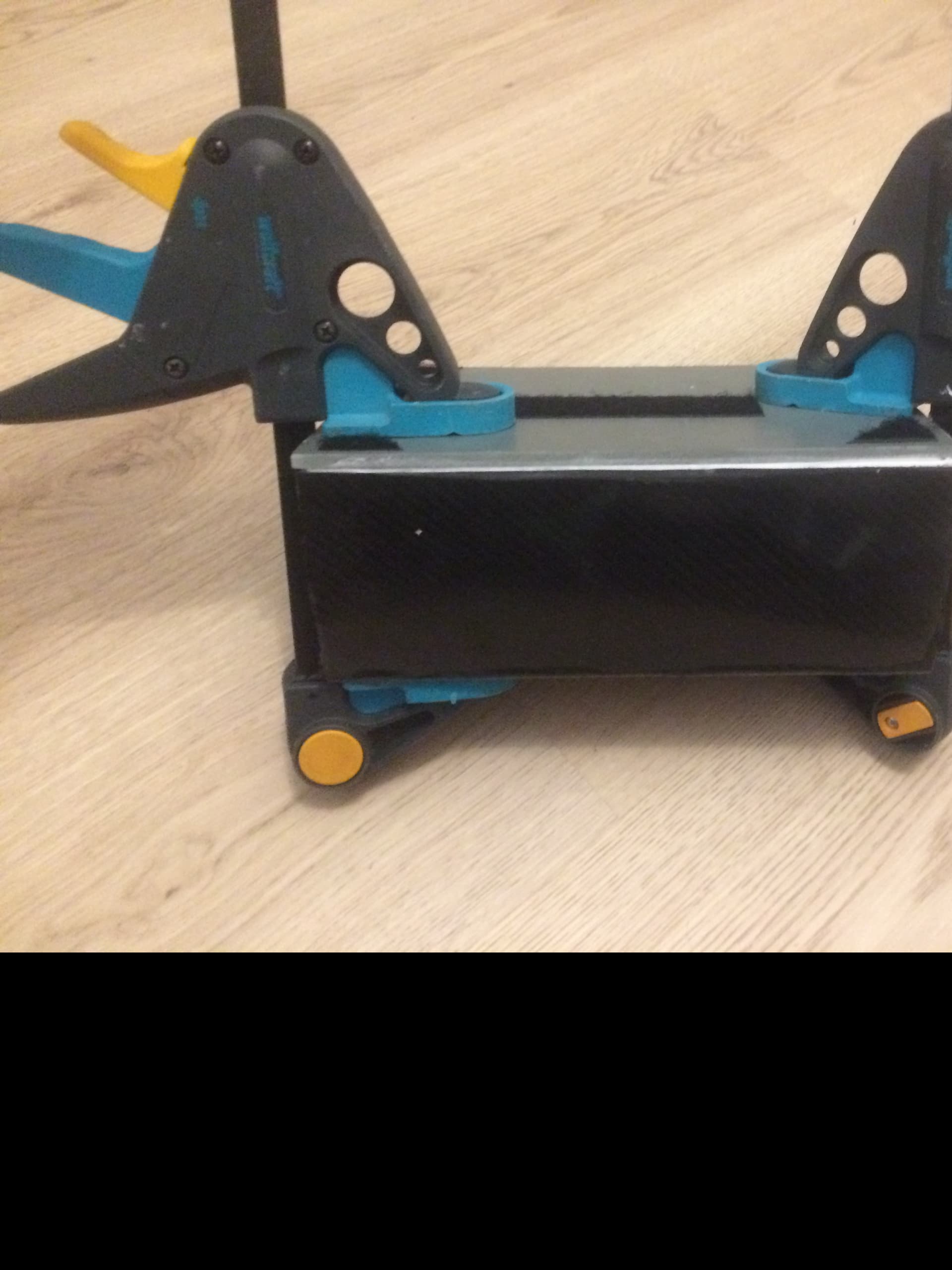

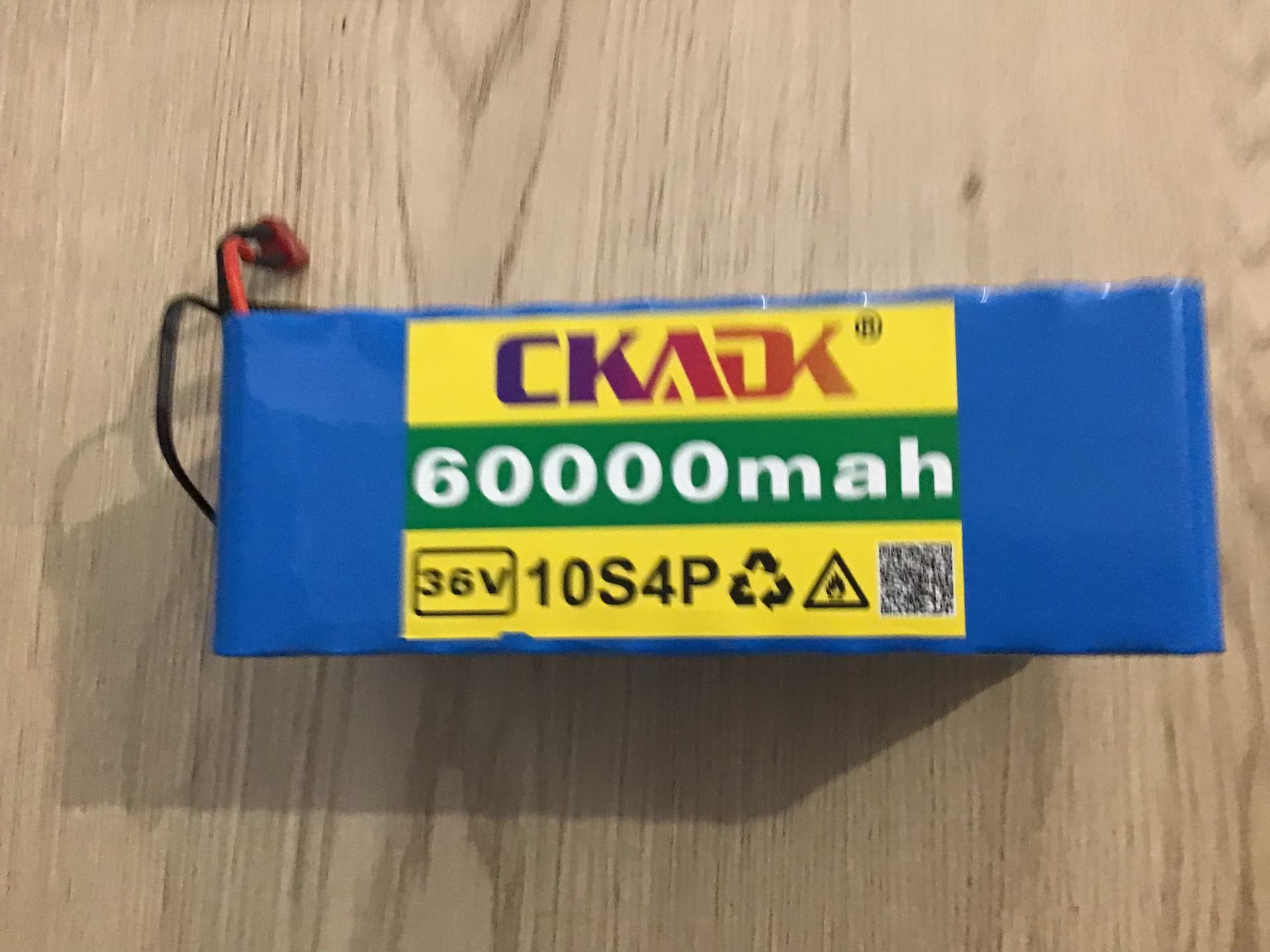

je devrait avoir la batterie aujourd’hui entre 14 et 15h, :star_struck: mais ensuite je devrait la mettre dans le boitier et refermer le boitier avec de la colle ni clou ni vis ce qui doit prendre 18h normalement, :sob:mais je suis impatient de faire le test, alors je laisse sĂ©cher 4h, et j’essaye de faire un test ce soir :melting_face:
de plus je ne sais pas si la batterie est chargĂ© :fearful:
 si oui je fais le test Ă  19h, sinon je peux charger la batterie en mĂȘme temps que le boitier sĂšche :sunglasses: et faire le test Ă  19h

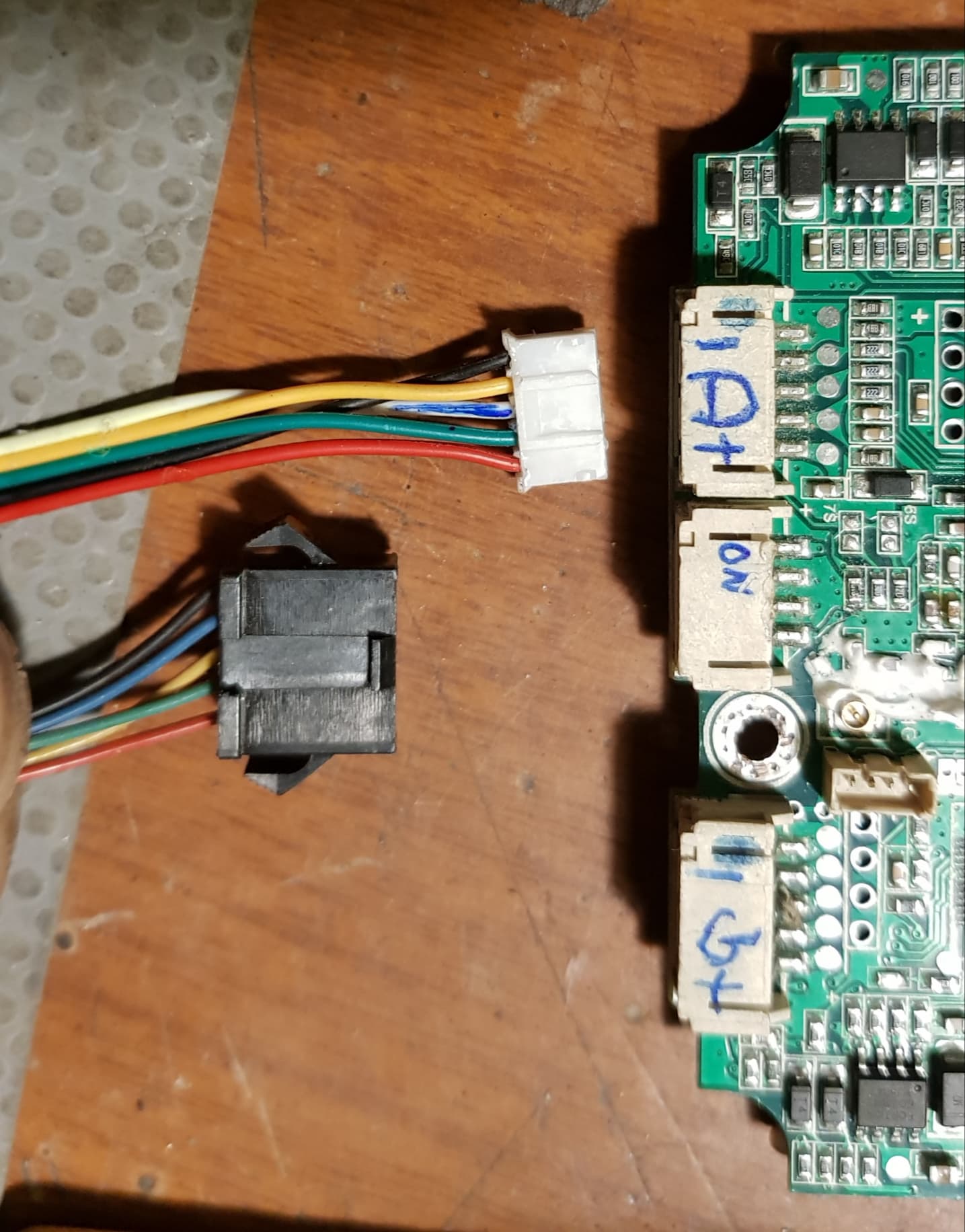

DĂ©jĂ  tester sur table roues en l’air pour verifier les branchements. Notamment les hall . Je te donne le brochage dans la matinĂ©e :wink:
C’est une batterie d’occasion ? Je te conseille de verifier son equilibrage avant toute utilisation
Les capteurs hall.
Et les phases .
En esperant que ton.moteur soit cable comme les miens
Pour tester les hall,il faut accĂ©lĂ©rer tout doucement en mode 1.roue en l’air
en essayant de freiner/bloquer la roue a la main. au moindre bruit ou cognement suspect, faut pas insister. Cest quil y a une couille dans les hall.

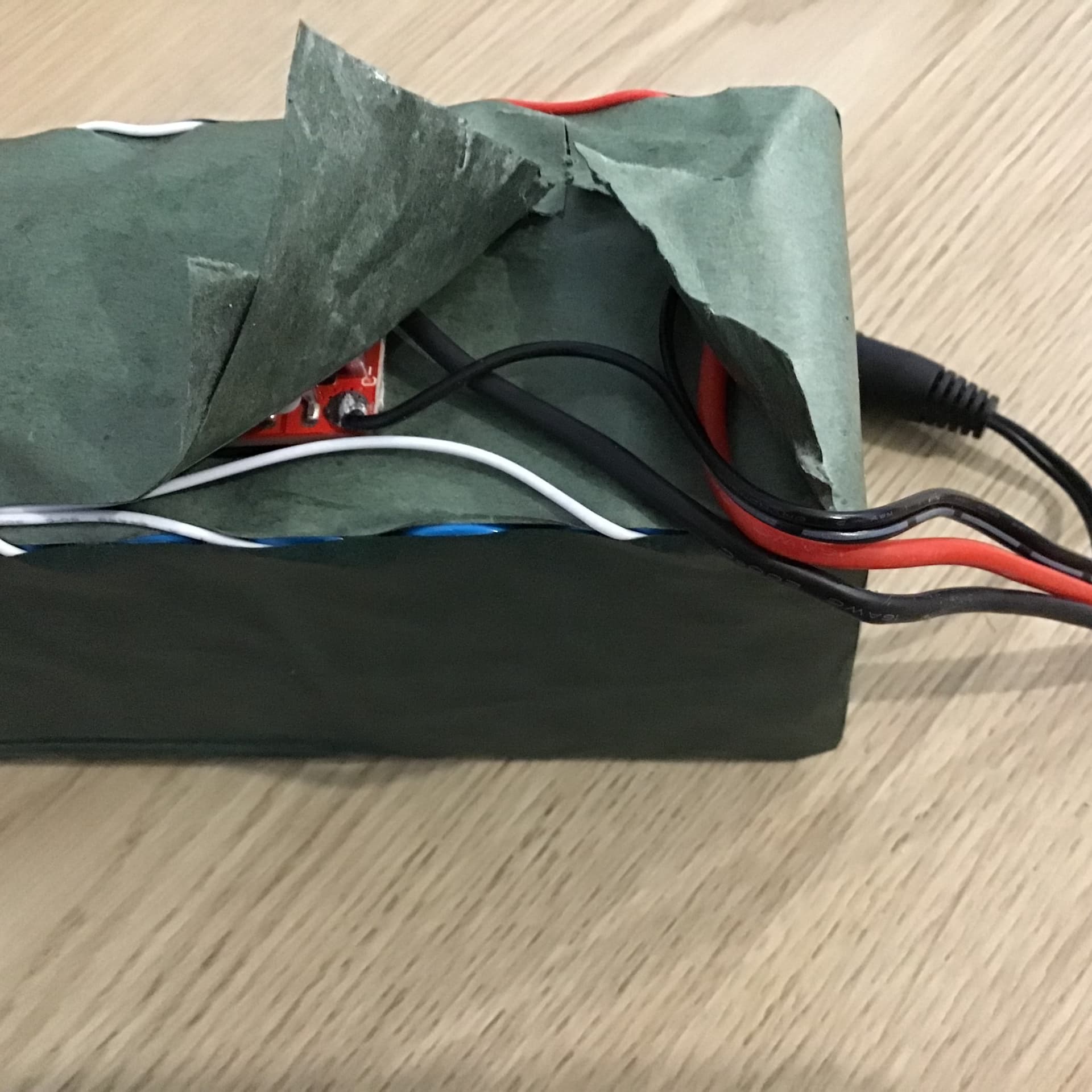

j’ai la batterie ! :star_struck:
le c- c’est le fil rouge ou noir ? pour la charge
le C- c’est le moins de la prise de charge . fil noir avec liseret blanc .
le + est en commun entre charge et décharge .
dĂ©montes la un peu plus pour aller mesurer la tension de chaque cellule sur la prise d’équilibrage
tout m’a l’air ok, et ça donne 40v au total, je vais changer l’embout de charge
voilà ça sùche, jusqu’a demain midi, et aprùs je fais les test :star_struck:
