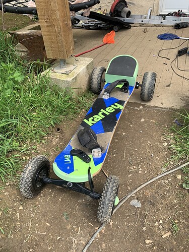

Bonjour, après avoir lu beaucoup de sujets sur le forum, je me suis lancé dans l’électrification de mon mountainboard.
Voici les hub récupérer gratos sur LBC :
WT25HB36V20180426
Pour la batterie :

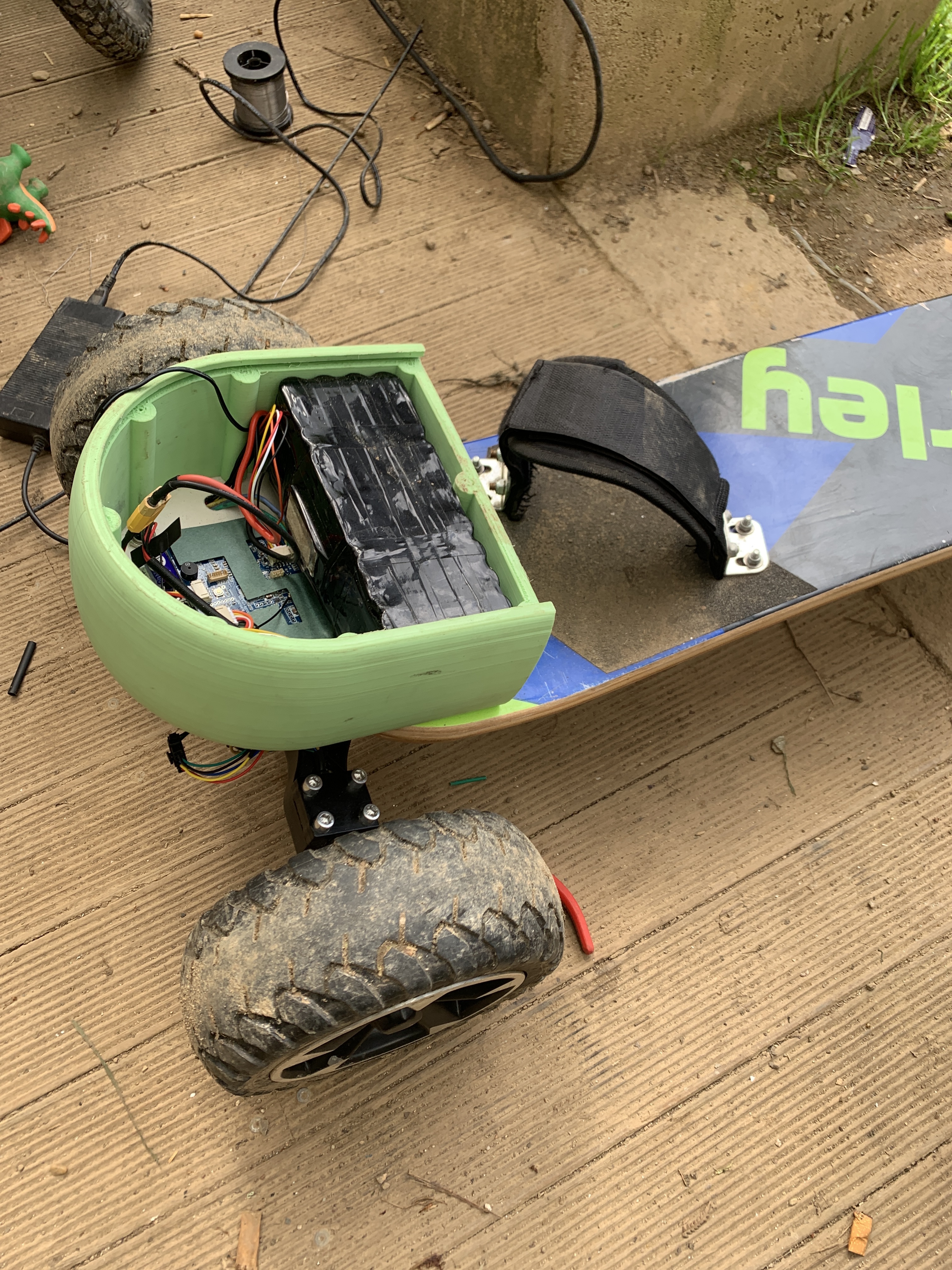

Une 10S4p que j’avais déjà en possession ( mais je bidouille un truc avec des embases à batterie Malika :grinning:
Pour l’esc: un lingyi chinois dans un premier temps.
Pour la planche c’est une karley LM8
J’ai bien fini de tout installer mais je me retrouve avec un problème:
Je ne sais pas rentrer dans tous les menu de la télécommande
De plus en l’état actuel la planche n’a aucune pêche ( impossible de monter une légère pente)
En espérant que vous puissiez m’apporter une solution :face_with_raised_eyebrow:
Les photos de la bête :
Et un de plus en hubs d’hoverboard :+1:

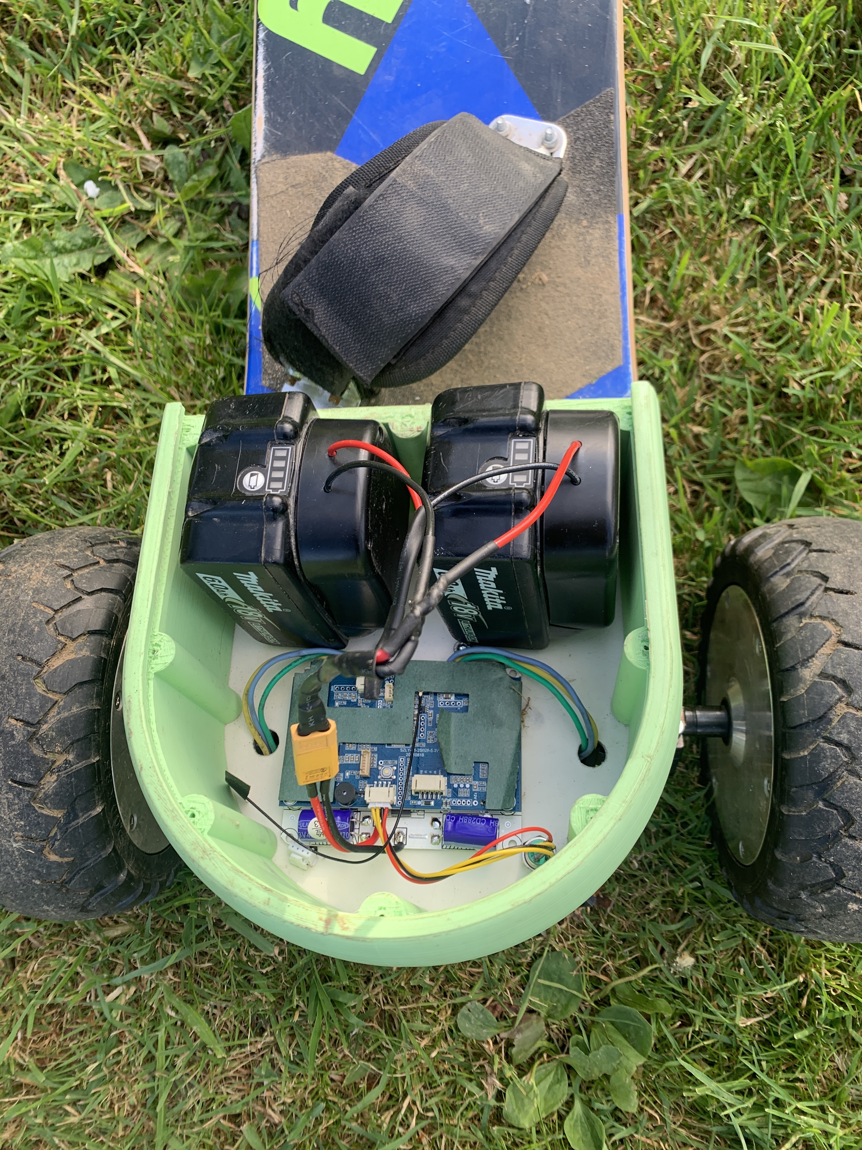

J’ai mis la batterie hors de cause en testant avec 2 batteries makita 18v. ( je vais d’ailleurs partir sur cette config et du coup développer en 3D un nouveau boîtier plus petit )
Pour les Hubs gonflables je suis très intéressé selon le prix.
2 batt makita, ca fait du 10s1p . Je dirais 15A max .
