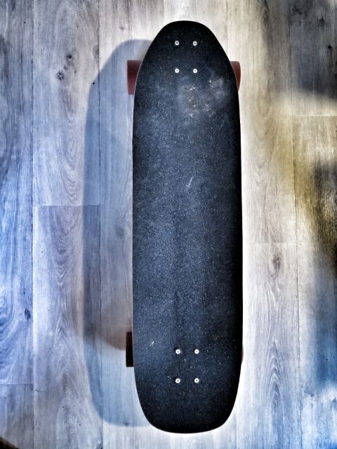

ANT1 Bacon freeride - Deck 36” / 10S3P / 6374 190KV /
Après plusieurs mois de ride avec
« ANT1 board V1 - Altered / SK3 6374 192KV / VESC / 10S3P / 15T-33T » (super board pour le cruising)
L’envie d’une board plus courte de freeride/downhill s’est vite fait sentir.
Le cahier des charges:
Deck de type downhill avec kick taill et concave prononcé , Vmax 45/50km/h , batterie 10S3P, VESC, orangatang kegel, single belt motor, cables moteur dans la board.

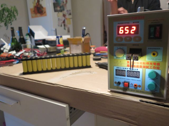

Pour le pack batterie: une commande chez nkon , un spot welder sunko, un bms et de la patience .
Résultat un beau pack 10S3P maison ( cell LG 20A )

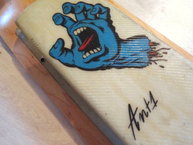

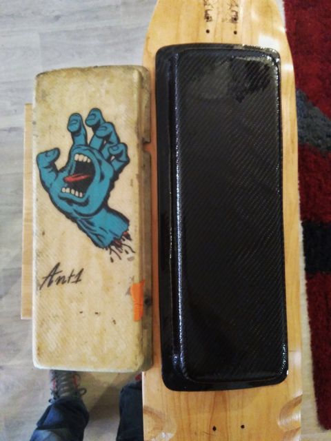

Pour le boitier: résine époxy, fibre de verre et test de deco prise dans la Fibre.
Le principe de “transparence” de la stratification pose un problème au niveau du rendu couleur. Il faut absolument avoir du blanc en fond (derrière le dessin) pour avoir du relief que les couleurs ressortent.
Solution à tester: faire la strat en 2 étapes. 2 couches de fibre avec epoxy teinté , puis une fois sec, appliquer deco et fibre de verres avec résine transparente ( a voir si la dernière couche ne se teinte pas toute seule au contact de la précédente) .

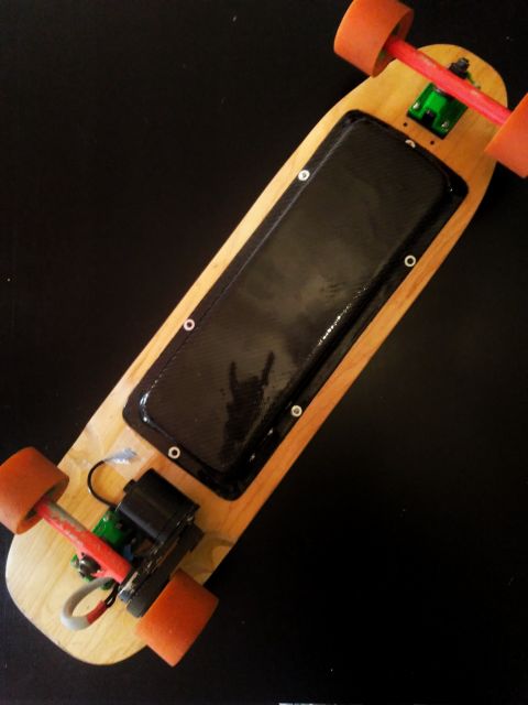

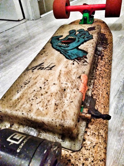

Après quelques mois de ride le boitier à rendu l’âme. J’en ai donc profité pour faire un boitier carbon .

Bien joué pour le pack :wink:
Jolie le premier boitier ! Bon le carbone est super propre, mais ça le fait bien la transparence plus l’effet fibre justement :smiley:

D’abord équipé d’un sk3 192KV celui si à bien morflé et j’ai préféré le changé pour un plus fermé. ( donc exit le gtx :wink: )
Je ride avec le eskating depuis octobre. Ce dernier est un peu moins fou fou que le sk3 mais m’apporte le confort de ne plus me poser de questions quand je ride ( eau, gravier…) .

Pour la deco du boitier, je me pencherai un peu plus la dessus à l’occasion d’un autre build , mais la perspective de pouvoir faire un truc propre et glassy avec de la profondeur ( comme un surf ) serai génial .
