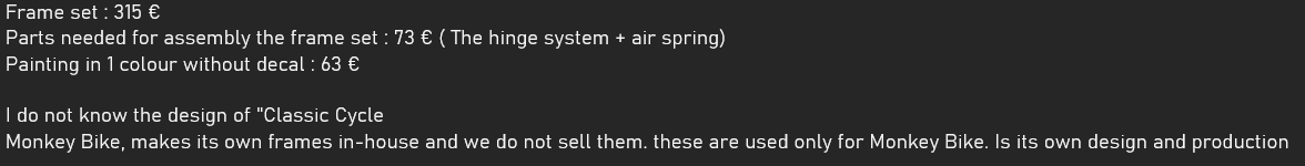

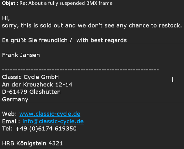

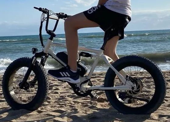

Ce bon Frank m’a enfin et non sans mal craché le morceau, ils font fabriquer leurs frames par monkey, une autre boite en belgique mais qui pour le coup, ne veulent toujours pas me lâcher un putain de châssis complet. J’en ai plein le uck’
À la limite, ils vendent que le parti avant pour 50e et je doit re re re re refaire un bras oscillant (l’avantage est que j’ai déjà le pivot en place), mais ça m’emmerde…
Sachant que je n’ai pas besoin que ce soit peint car il va rapidement manger du poste à souder, ça me (et vous si vous êtes intéressé par un build comme le mien) revient à 400E le châssis seul et sans frais de ports.
J’imagine facilement un 50-80 euros de port depuis la Belgique soit un frame à 500ᵉ.
C’est quand même un billet, il serait au final bien plus intéressant de prendre le cadre 50ᵉ de classic cycle et encore faire un bras oscillant, du coup, je ne pense pas que je vais le faire.
De plus je trouve étonnant que les deux frames se ressemblent autant pour ne pas dire qu’ils sont identiques mais que Monkey me dise que non, ce n’est pas la même chose… Y’a une couille dans le poney.
si c’est un mâle il y en a même 2.
mais oui c’était trop beau pour être vrai cette histoire de frame suspendu a 150€.
Cadre classic cycle 50e + bras oscillant maison, c’est encore possible.
C’est tentable, c’est l’occasion de me faire un bô plaizi’ en fessant ma boucle en tube cintré histoire de galérer et donc d’apprendre mais j’ai pas de cintreuse :s

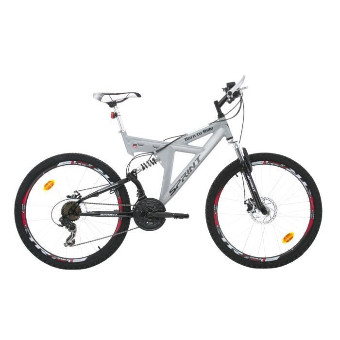

Et si tu recuperais un train arriere de vtt suspendu lowcost ? Ça fait une belle base de travail … tu as des roues de 20’’ ?
Une daube dans ce style…

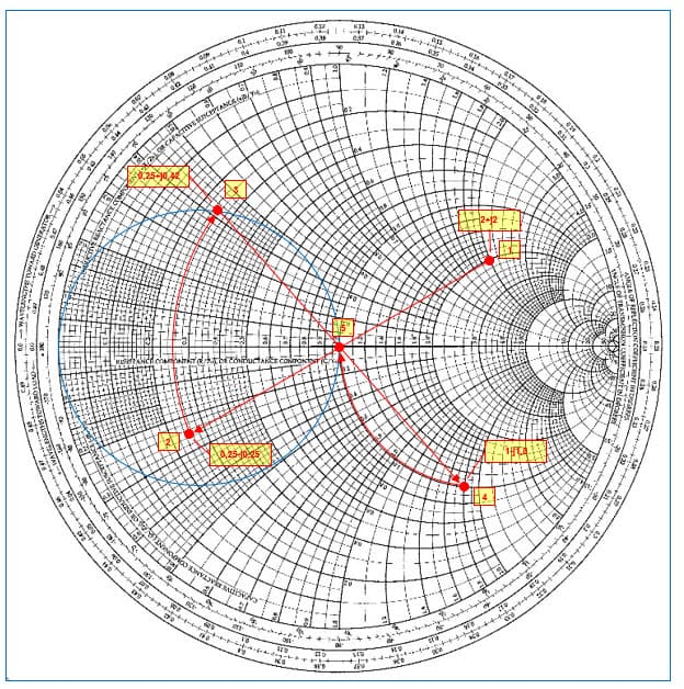

Aussi imbitable quune abaque de Smith , et encore ça , je comprends …

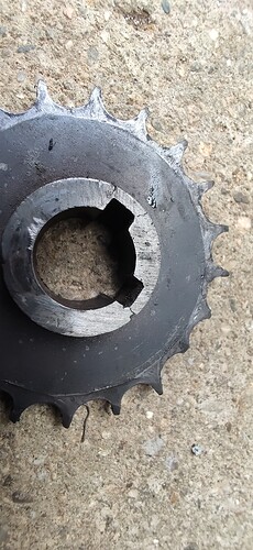

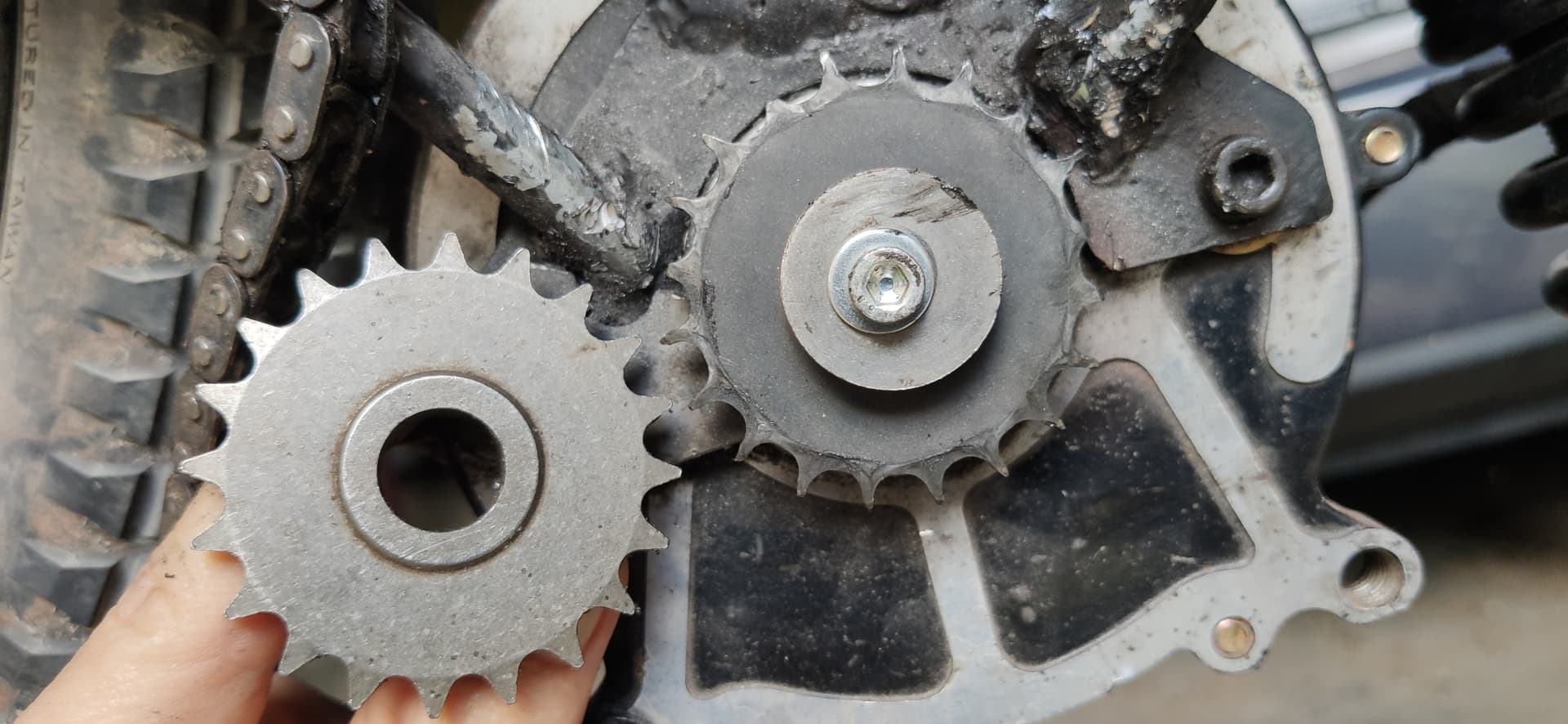

Je n’avais encore jamais cassé les dents d’un pignon et fissuré (par trois fois) l’empreinte d’une clavette, bravo à moi.
Edit : le plus beau étant que ce n’était même pas un problème pour ma petite session enduro hebdomadaire je m’en suis rendu compte par « hasard » en fessant une tension de chaine.
Vive les chaines.
Impressionnant, c’est vrai que c’est ces clavettes qui encaissent tout l’effort… un arbre cannelé ?…ça résoudrait pas l’usure des pignons tout aussi impressionnante. Tu les matraques bien

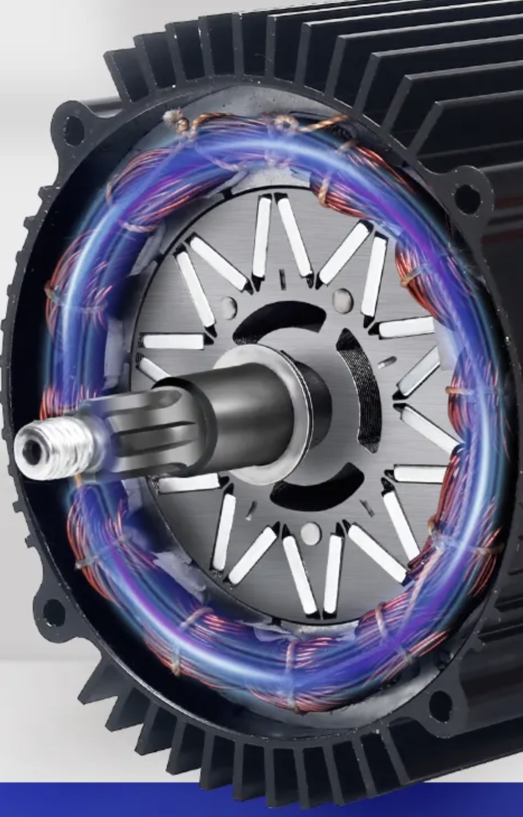

Et puisque tu parle d’axe à la cannelle, je vais spoil un peu
C’est en cours d’étude, format plus compact qu’un qs120 ou 90, rotor IPM, exactement le niveau de puissance que je recherche, ça me permettrait de pas devoir faire percer en 14 un pignon cannelé et limer ma clavette ce que je suis obligé de faire sur le setup actuel, ces deux opérations impliquent de faire sauter le traitement thermique, c’est pour ça que j’ai beaucoup d’usure en plus du fait que je ne le respecte effectivement pas du tout.

Edit, j’ai songé à build un chauffage à induction pour recréer un traitement thermique aux dents par trempe une fois le pignon mis en forme mais je reste hésitant.
