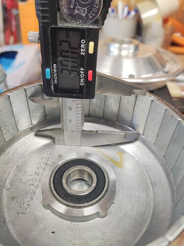

Je pensais que c’était tous les mêmes, mais en fait il y a différentes tailles de hub, même en 6.5".
Diametre de flasque :
Même le hub change :

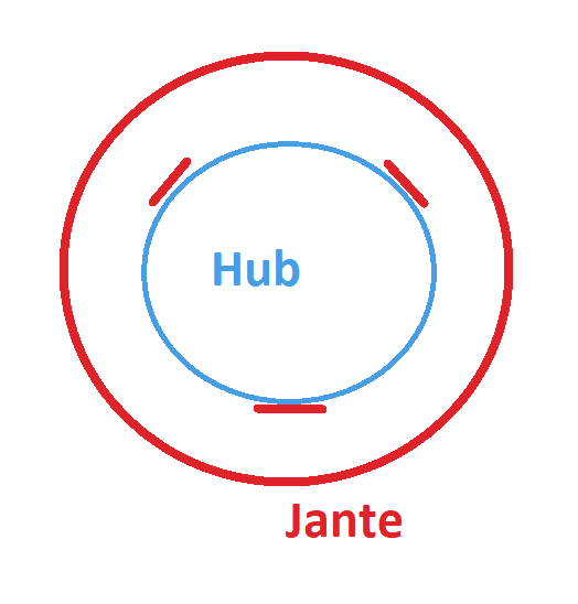

Un peu de soudure pour insérer le hub au milieu :
J’ai prévu 3 vis en m4 pour la fixation, je ne sais pas si c’est un peu léger. En théorie la chambre à air va faire « liant » entre l’accroche du pneu, des demis jantes et du hub…
Peut etre passer de M4 à M5, je ne sais pas.

Pas mal! Tu soudes à quoi? Fil fourré ou arc? Du coup il n’y a pas de fond de jante?…:thinking:
C’est le hub qui fera le fond de jante.
Aucun des deux, ces soudures sont réalisées au MIG car les demi jantes sont assez fine.
Ok, j’ai peut être rien compris mais du coup les trois entretoise vont faire saillie, non? La chambre va se conformer, Peut être pas un problème…
plutôt 9 vis M5 tète fraisée(3x3), et pas trop longues pour pas taper dans les aimants :rofl:
prévois un fond de jante sérieux , voire des bandes de mousse dense entre tes 3 barres latérales , et quelques tours de gaffer …
entre la chauffe du hub et la tension de la chambre à air gonflée , elle va pas faire long feu …

Oui directement posé dessus :
Les entretoises, c’est du champlat de 5mm d’épais, pour que ça ne bouge pas.
Ouais il m’a un peu saoulé, c’est vraiment construit avec les pieds ce truc.

Qu’est ce qui ne va pas faire long feu, la chambre à air ou la jante ?
J’ai pas compris pourquoi ça pouvait poser problème.
Déformation de la jante et tu penses que je devrais rajouter des entretoises ( 6 au lieu de 3 ? ) ?
3 suffisent si tu mets assez de vis .3 vis par entretoise me semble judicieux . Et tu vas pas demonter a chaque fois pour verifier le serrage . Donc loctite.
Faire qq chose d’à peu près lisse pour le fond de jante . La chambre a air ,même si souple n’aime pas les grosses deformations…
Oui, je ne redémonterai jamais cette roue hors crevaison.
Ok pour 9 vis par roue en m5 avec loctite ou frein filet rouge.
Ouais pour le fond de jante, je pensais mettre une bande de mousse dur ( type tapis de yoga / bande de désolidarisation ) puis un ou deux tour de scotch gris / orange pour avoir un fond bien lisse.
