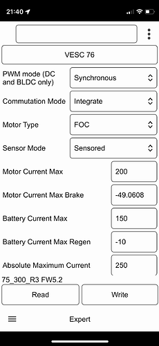

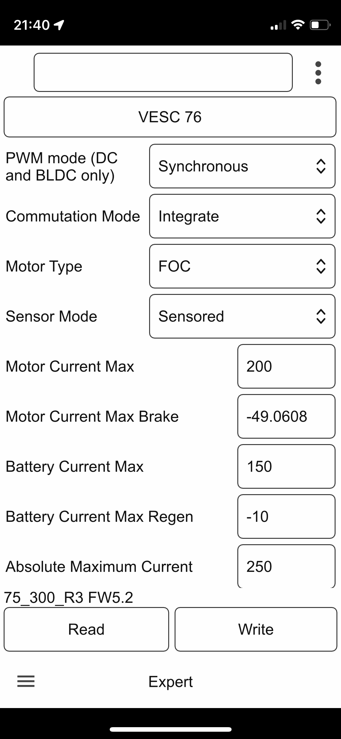

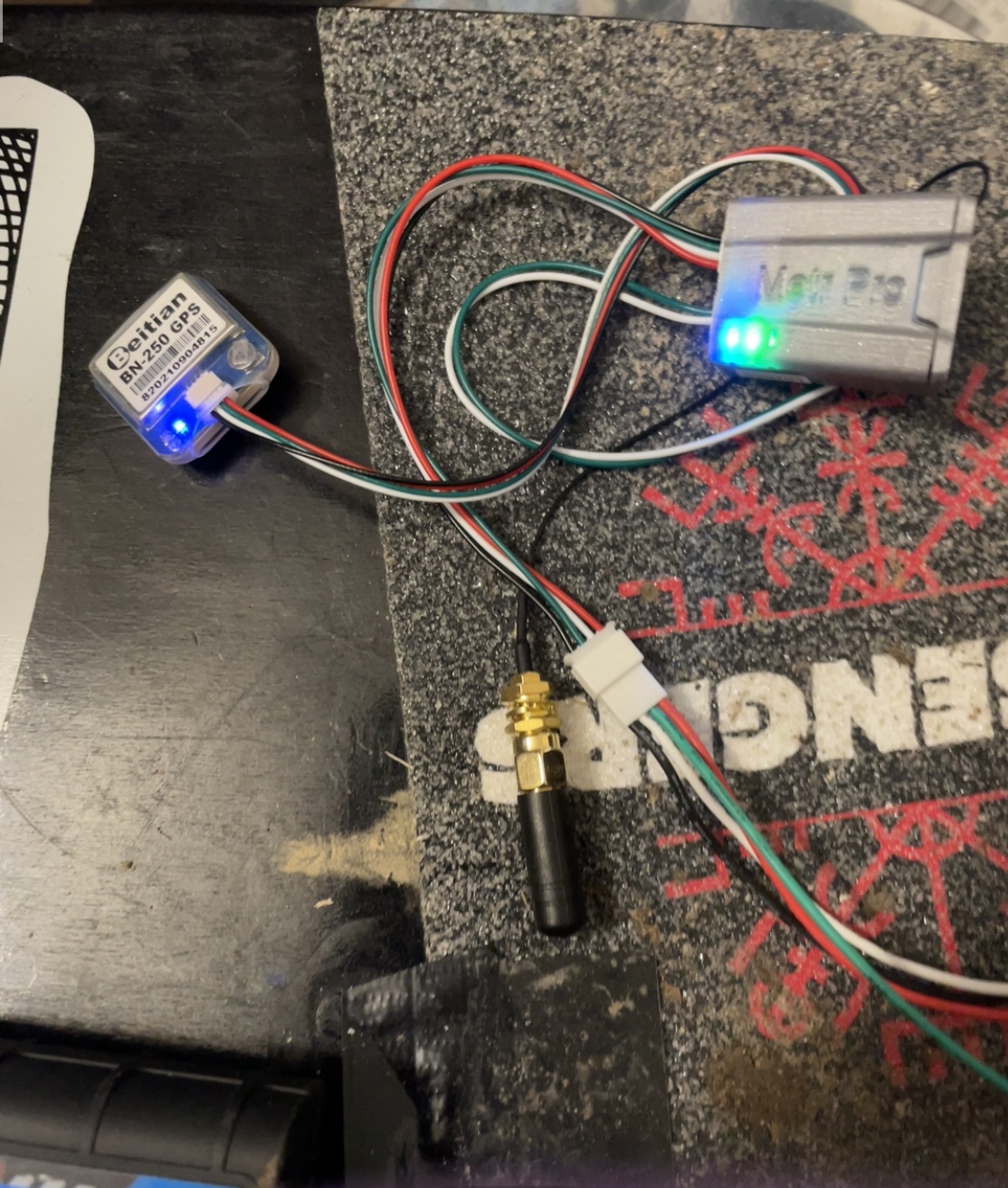

Trop cool je peux faire tout les réglages via le Bluetooth du Metr.Pro. Plus besoin de trimbaler le PC :face_exhaling:
Du coup j’ai aussi le GPS pour enregistrer les rides…

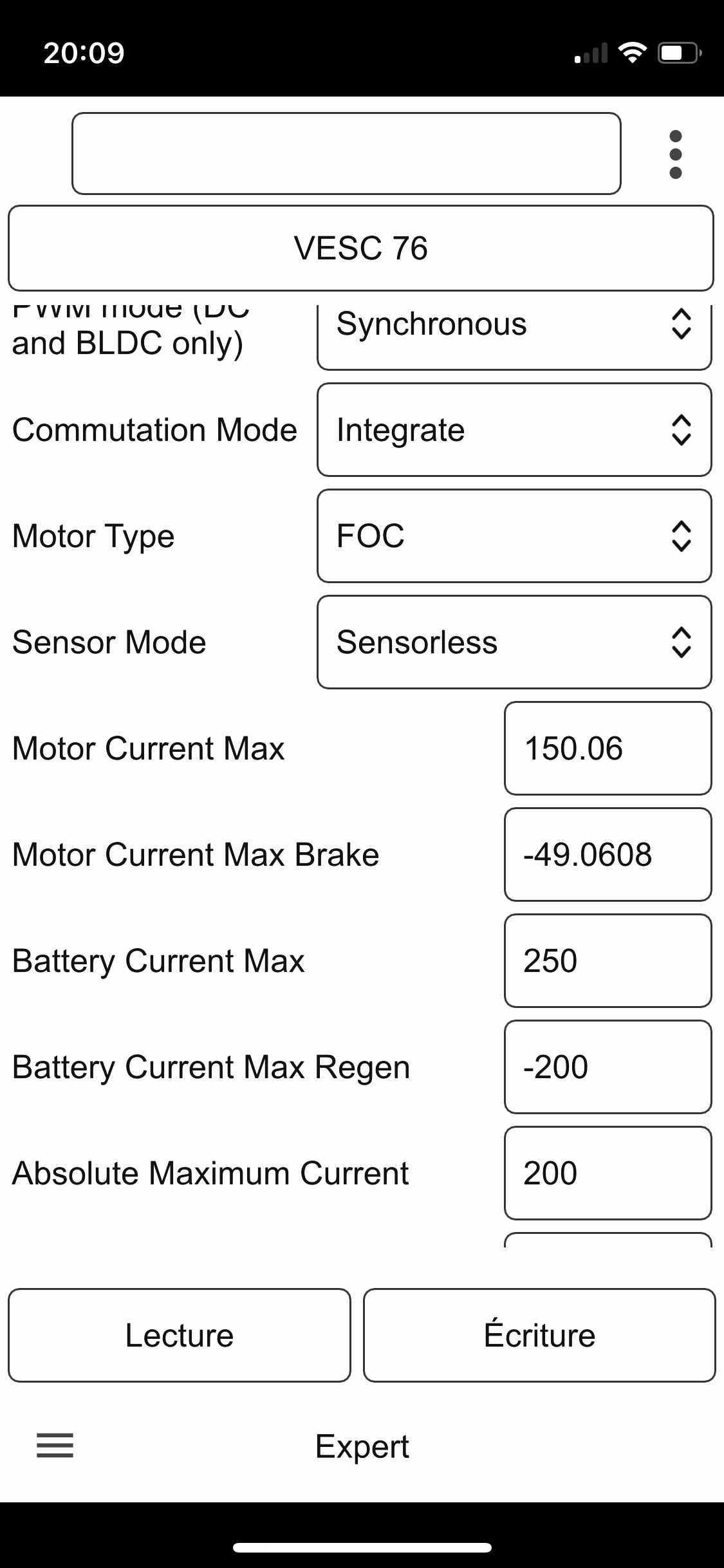

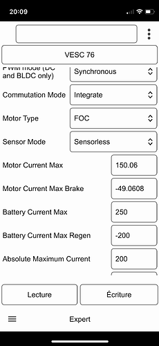

250 battery et 150 motor, curieux comme config.
Je dois avouer que j’ai fait au pif … mes lipo sont des 60C 5A donc je me disais que 250 amp c’est safe et pour le moteur je monte progressivement le courant . A 100 amp c’etait trop juste. Tu mettrais quoi pour les courants toi?

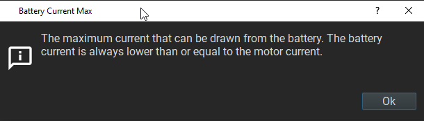

Ça dépend des températures et du hardware mais THÉORIQUEMENT oui 250 - 300 battery max. Pareil ou plus de motor current et a fond d’absolute max current.Ce n’est pas moi qui le dit, c’est vesc tool tI3LMyS
En fessant ça tu max out plus ou moins ta board et tu es à peu près sûr d’exploser ton vesc. Le mieux ce serait plutôt de rester calme :
200 -->quoi que tu mettes, doit être supérieur ou égale au battery current max du coup car ^
-10
150 → tu peux monter gentiment si ta envie
-200
250 → mettre plus si il affiche des ABS fault overcurrent
Tu ne seras pas dépaysé et ça reste modéré.
La regen en général on met 1C donc -5A mais ce sera surement décevant. Pousse un peu vers -10 voir si ça te convient.
Merci Cathode!!
Si je te suis bien, je mets:
Motor current max: 200
Battery current max:150
Motor current brake: je laisse 50?…
Battery current max regen: - 10
Absolute maximum current: je mets quoi?…
le max . juste pour éviter les erreurs de détection de courant …
250, c’est dans l’ordre. (ou a fond comme dit ce sauvage de Mr.Lurch)
A affiné s’il te sort des ABS_fault_OVER_CURRENT que ce soit en abaissant les seuils ou en augmentant les limites.
N’hésite pas à enregistrer puis consulter les logs hardware de ta session, tu y apprendras beaucoup de choses telles que :
La valeur de décharge réelle
La valeur de régen réel
L’ampleur de ton voltage sag
L’élévation de température moteur et vesc / Les wh.km / Ta speed
Trés utile pour le fine tune.
Edit : pour connaitre les valeurs limite hardware sans en chier, met et ecrit une valeur aberrante genre 10000 et il va automatiquement la remplacer par la valeur maximale admissible de cette case.
Ok j’ai mis 250 en absolute max current…
L’App fonctionne bien et je peux modifier sans ce fichu PC. Un peu moins friendly ce menu déroulant mais de le fait
Je test ça asap . Pas sûr que l’App permet de voir les messages d’erreur…
Merci les gars pour vos conseils
