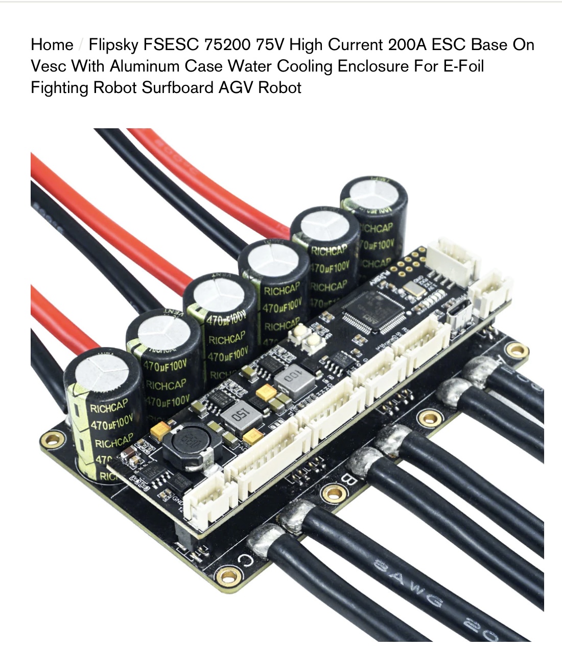

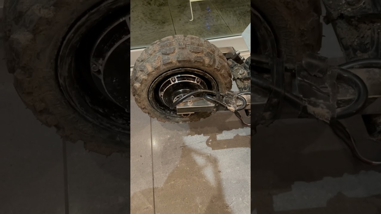

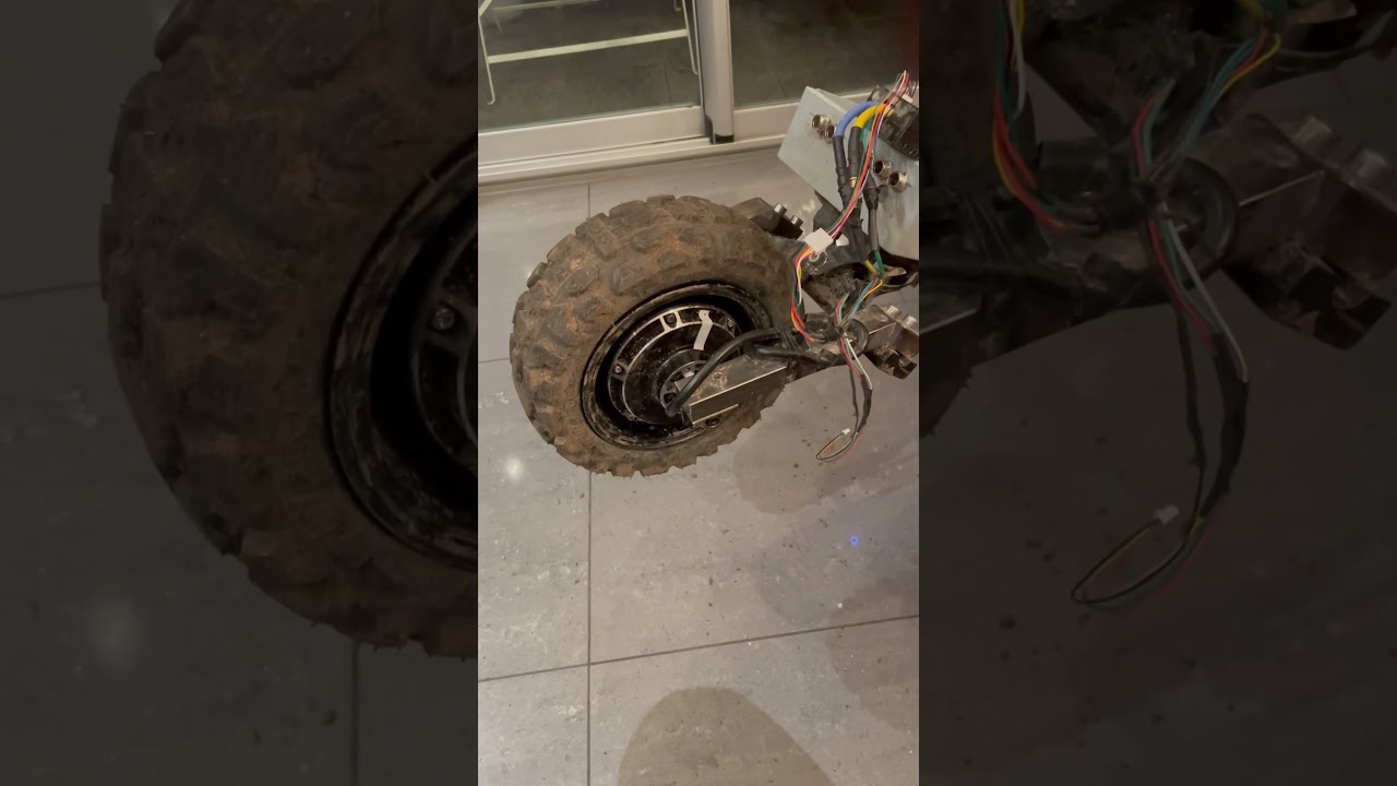

Bon là j’essaye un VESC Flipsky 75200 mais ça me fait un bruit de crécelle …
https://youtube.com/shorts/MweARNHKvBA?si=8wWBk-ooMP_Xnmbo
J’espère que ça ne vient pas du moteur …
vidéo privée … pas accessible .
bruit de crecelle quand tu demandes un fort courant ? ou tout le temps ?

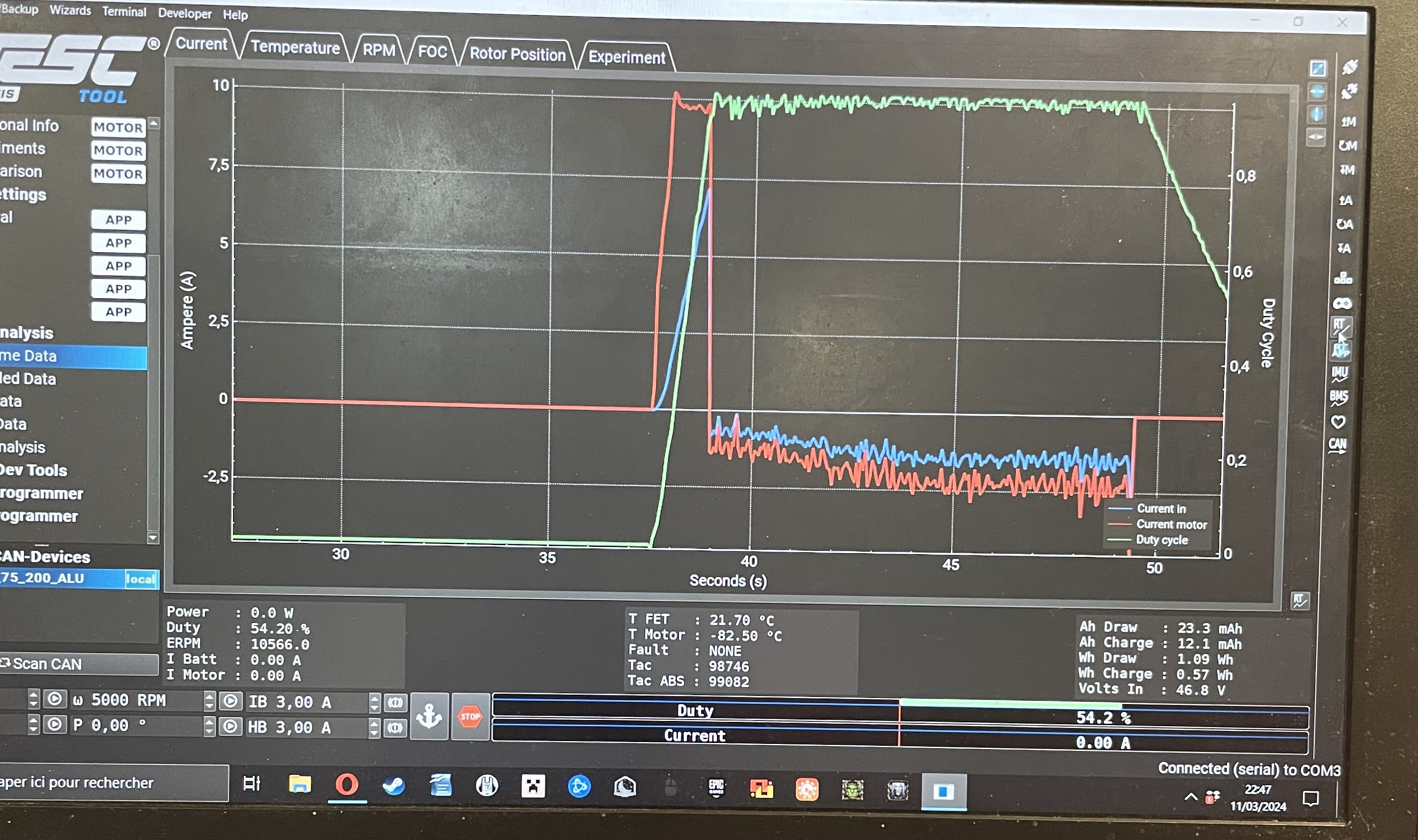

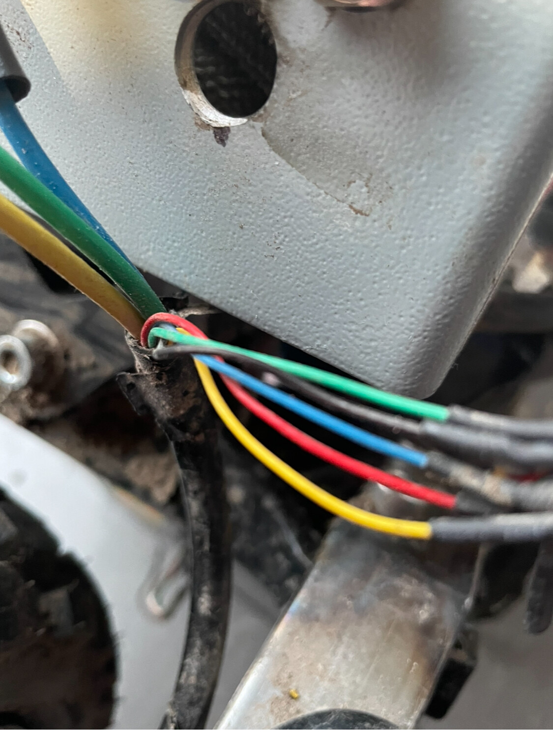

Du coup je passe ici, bon bah déja ca tourne et y’a pas de faults, tu fera gaffe ta un connecteur phase qui est en train de déclarer son indépendance.
Plusieurs choses à faire
Setup une autre sonde de température car ton moteur est a -80°C mais c’est pas la prio’
S’assurer de téj’ les phases filters et le field weakening même si c’est normalement déjà fait
Détecter les sensors dans le menu dédié
Faire la détection FOC avec plus d’ampérage et moins de duty cycle, que le moteur est quand meme assez gros
Bien calibrer le throttle, que le signal ne fasse pas de dinguerie dans le menu.

-80C ça fait effectivement pas beaucoup … en fait je n’ai que 5 fils pour les halls et pas de fil de capteur de température qui sort du moteur .

Si tu n’as pas de thermocouple alors c’est normal d’avoir un moteur sous glace carbonique.

ça confirme ce que je pensais , les vesc - hormis la Vmax et Pmax - n’ont pas tous le même comportements …
Pire que ça, un Makerbase MKSESC 75200 et un Flipsky FSESC 75200 qui d’apparence sont identiques, même config dans VESC tool autant que je puisse en juger , le premier bruit infernal , le deuxième presque acceptable…
Les Maker-X pas de bruit , très smooth avec juste détection par le Wizard mais bon j’ai réussi à en cramer deux et ça vaut une fortune. Un des deux c’est de ma faute je pense car j’avais decapiter un condo car le truc était mal attaché dans la box …
Je vais passer à un Trampa ou autre truc plus sérieux
