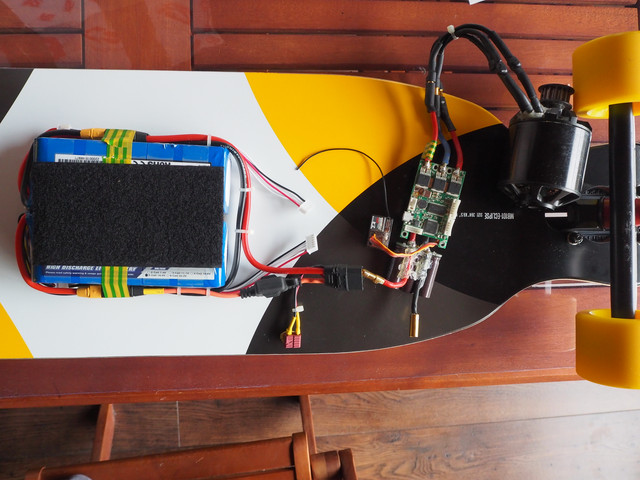

Ok. de retour, bonjour à tous,
Je commence à recevoir différentes pièces :
  • le deck et les trucks (Long Island Eclipse drop down)
  • les roues (pour l’instant des 97mm)
  • la batterie (LIPO 2x5S 5Ah 25-35C ; 10S2P si j’ai bien tout compris)
  • le VESC
  • le moteur (Alien 6374 170KV)
    manque le mount, le BMS, l’interrupteur, la prise de charge…
Petite question concernant le BMS (et j’en ai encore des tas d’autres après concernant le cablage… put***, je rame pour trouver des sources) : j’ai trouvé ça sur eBay. je vois différents ampérages -45A, 60A-… mais quelle puissance est-elle nécessaire ? Si je calcule bien, le pack sort 5Ah et en pic monte à… 35x5A=175A ? 35A ? du coup, comment je détermine s’il faut 45, 60A… ?
La batterie étant composée de deux accus, il y a deux prises d’équilibrage constituée de 6 câbles chacun (1 rouge, 1 noir et 4 blancs) ; or sur le BMS, il n’y a que 10 connecteurs… je suppose qu’il faut changer la fiche et joindre certains câbles ensemble… mais lesquels ? je n’arrive pas à trouver d’info là dessus.
Merci à tous du coup de main
