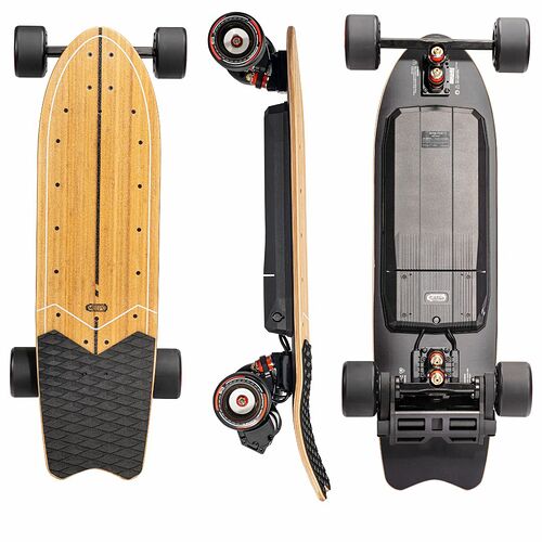

Pour l’instant, je partirai sur le modèle de chez Meepo, la Meepo Flow.

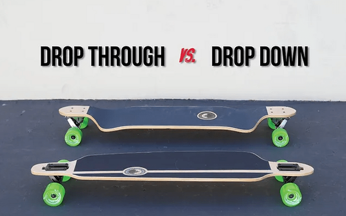

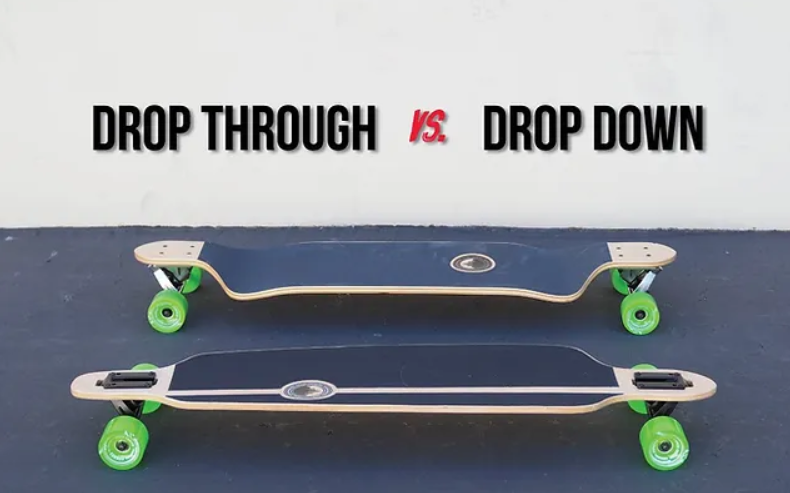

Tantôt la baseplate (la partie fixe) des trucks au travers du deck (through = travers) mais celui-ci reste droit.
Tanto un montage normal des trucks mais c’est le deck qui plonge.
L’un n’empêche pas l’autre.
Dans les deux cas l’idée et la même, échanger de la garde au sol pour abaisser le centre de gravité tout en permettant de mettre des très grosses roues et ainsi combattre le wooble et bitumes foireux de manière « naturel ». Ça évite de devoir trop travailler ta position en fonction de la vitesse et du revêtement ce qui est plus relaxant.
