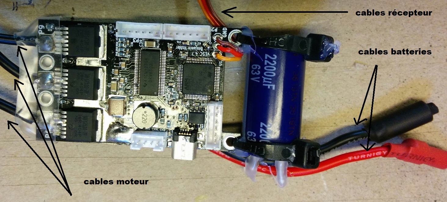

CABLAGE
Pas besoin de UBEC pour relier le recepteur
si on utilise 2 vesc il faut les relier par le canbus

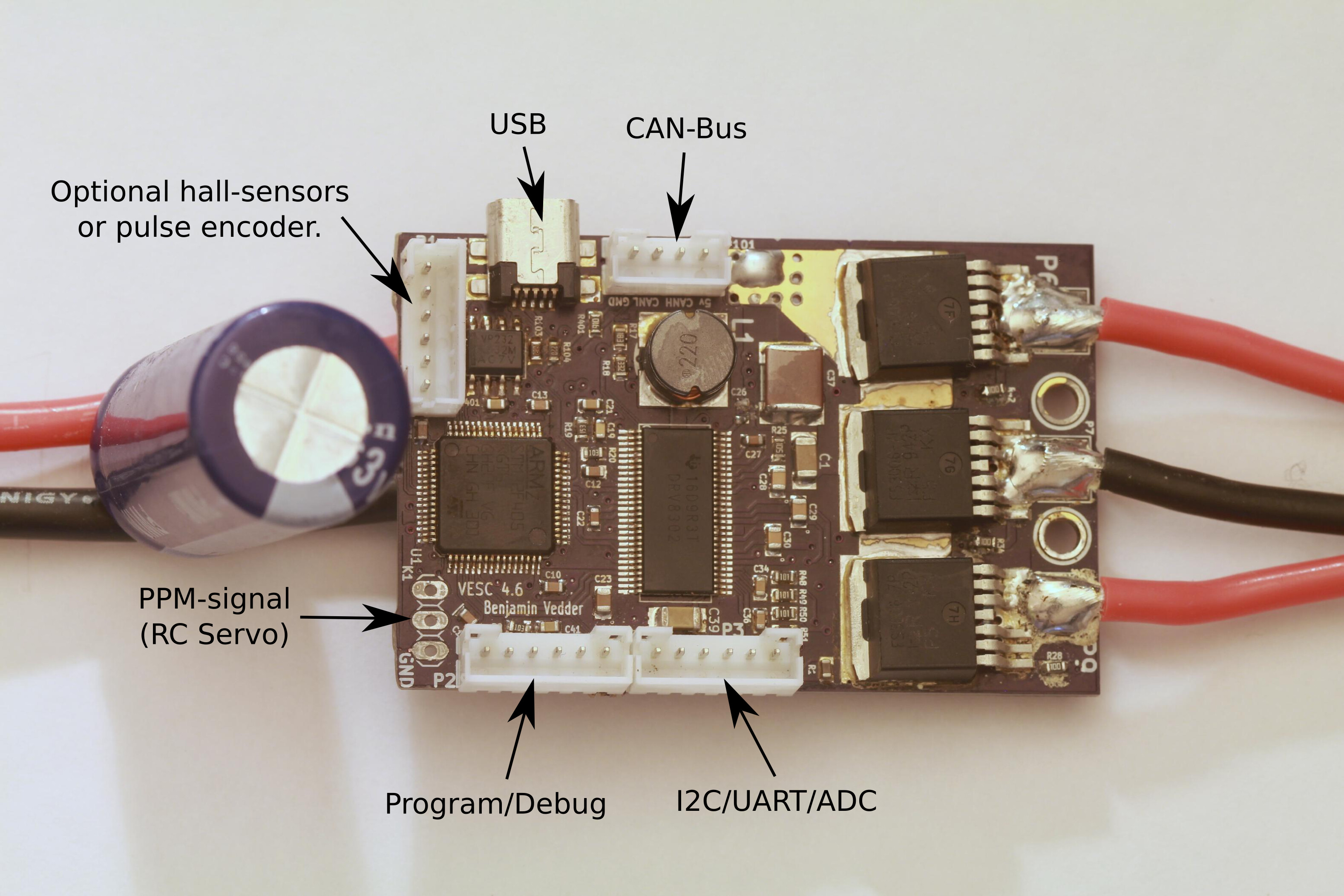

  • connectez votre cable CANBUS entre les deux VESC (les deux pin du milieu sur chaque VESC)

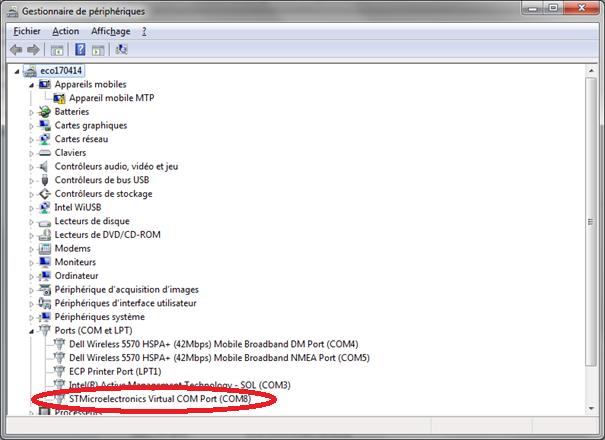

INSTALLATION LOGICIEL ET DÉTECTION DU VESC (pour Windows)
1- Télécharger le ici BLDC tool qui permet de configurer le VESC. Bien sélectionner la version qui correspond au firmware installé.
2- Installer le « bldc-tool-windows-driver ». Il permet de « créer » des ports COM pour communiquer avec le VESC
3 - Extraire le répertoire « bldc-tool-windows » là où vous souhaitez. Le BLDC tool ne nécessite pas d’installation « classique ». Il suffit de double cliquer sur le *.exe dans le répertoire pour lancer le programme.
4- Connecter le VESC au PC avec un câble USB. Attention il semblerait qu’utiliser un câble trop grand peu poser des problèmes de connexion. Normalement l’ordinateur reconnait immédiatement l’ESC et vous l’indique par une petite fenêtre en bas à droite de l’écran (classique pour les nouveaux périphériques).
5 - Il est maintenant nécessaire de connaitre le numéro du port COM auquel il est affecté. Pour cela utiliser : menu démarrer/panneaux de configuration/système/gestionnaire de périphériques. la fenêtre suivante apparait :
Normalement le VESC correspond à « STMicroelectronics Virtual COM Port ». Repérer le numéro du port (sur la photo il s’agit du COM8)

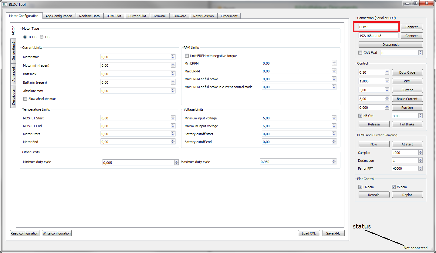

6 - Lancer le BLDC tool :
Au lancement, le BLDC tool n’est pas connecté au VESC (status : « not connected »). Si nécessaire, modifier le numéro du port COM dans le cadre rouge et cliquer sur « Connect ». Le statut affiche en vert la version du firmware puis prend la valeur « Connected »

j’ai téléchargé et installer BLDC, j’essaye maintenant de connecter le VESC.
okp dit qu’il faut “- Changer l’adresse de connexion de votre port afin de pouvoir vous connecter au VESC pour le programmer (chez moi /dev/tty.usbmodem261 est par défaut et cela fonctionne)”
Je ne parviens pas à réaliser cette étape. Je clic sur le bouton connexion UDP (pour changer l’adresse) et aucune case apparaît, au-dessus de (192.168.1.118) comme son impression d’écran.
Je me plante complètement ? Help :slight_smile:
pour ma part j’ai jamais rentré d’adresse … mais le port com correspondant :wink:
oui au moment d’installer le driver, tu dois pouvoir voir le port com correspondant et tu dois le retrouver dans le panneau de config (sous windows, sous la pomme je ne sais pas comment ca marche :stuck_out_tongue: ) COM 8 chez moi!
